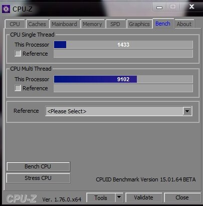

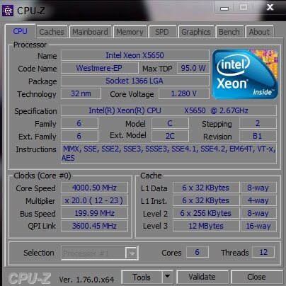

Ανεβηκα σε multi απο 9900 μονο με την προσθηκη δευτερης μνημης (dual channel). Μες την βδομαδα ή την επομενη γινεται triple channel.
(Single δεν ανεβηκε)
To score γιατι είναι τόσο υψηλό? 1539 single και 10266 multi? Παλιά έκδοση?
Ναι παλια εκδοση, ετσι ειχα ολα τα σκορ και για να μην τα μπερδευω δεν αναβαθμισα!😉 Οριστε ενα και με το καινουριο.

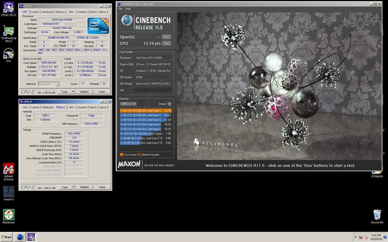

Στις 29/5/2019 στις 9:34 ΠΜ, ultraex2003 είπε
χτυπα κανα w 3680 /3690 αμα βρεις φθηνο !!!!!!;)
Για μια στιγμή πάγωσα...αλλά μετά είδα 1.7volt οπότε είναι με πιο εξωτική ψυξη(chilled/cold water) όπως διαπιστωσα μετά και στο Hwbot...πάντως πολύ δυνατοί οι 6c12t Χeon...

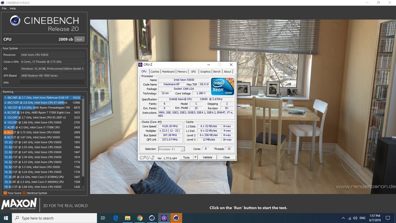

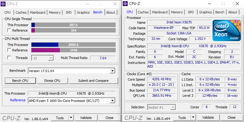

Θυμασαι που σου ειπα οτι εισαι unstable?  δες εδω score και συγκρινε με το δικο σου που ποσταρες στο CB 20.
Εισαι 4.3 ghz ειμαι 4.12 ghz και εχουμε το ιδιο αποτελεσμα.
Χ5650
1.28 vcore
1.28 qpi/vtt
Χ5650
1.28 vcore
1.28 qpi/vtt
Μμμ, ισχυει...
1 ώρα πριν, GeorgeSmirlis είπε
Μμμ, ισχυει...
Και για να σου δωσω μια ιδεα, στα 4.2 ghz εχω 2062 score. Περνεις καπου στα 50-55 καθε 100 mhz.
Εσυ κανονικα πρεπει να εχει πανω απο 2100.

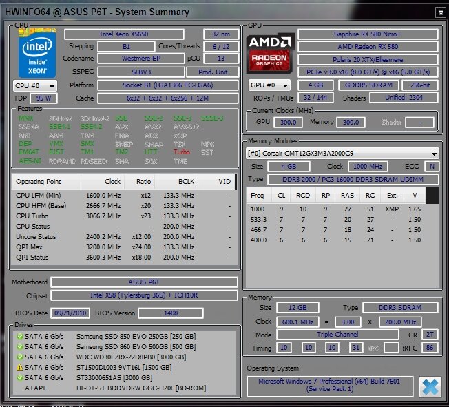

παρακαλώ τα φώτα σας , είμαι λίγο αρχάριος στο Overclocking, και είπα να αναστήσω σύστημα 10ετίας , Asus P6T - 1366 socket με i7-920 , οπότε τσίμπησα έναν Χ5650 από μέλος του Insomnia.
Έπεσε μπόλικο διάβασμα λοιπόν, κλοκάρισε άνετα στα 4Ghz ( 20Χ200 ) αλλά λόγω του περιορισμένου χρόνου , μήπως μπορείτε να με βοηθήσετε σε μικρορυθμίσεις και απορίες που έχω ?
Καταρχήν ρυθμίσεις:
20Χ200 @4Ghz
DRAM 1203 MhZ
Uncore QPI 2400
CPU Vcore = 1,275 V
PLL= 1,84 V
QPI V = 1,25 V
Intel Speedtech OFF ( προς το παρόν)
C-state OFF
όλα τα άλλα Auto.
Οι μνήμες είναι Corsair Dominator GT 12x3Gb, 1600/2000 XMP DDR3 CMT12GX3M3A2000C9 ( Παραθέτω και screenshot με τα timings  του κατασκευαστη )
1) Παρατήρησα ότι με Multiplier 20X200 είναι πιο σταθερός, λίγο πιο θερμός ( Prime95 στα 82-88 C ) , Cinebench15 (score 845), λίγο καλύτερος στο userbench αλλά με τις μνήμες στα 1203Mhz , 1.64 volt. Για άνεση τα timings ειναι 10-10-10-31 , 2Ν .
Με multiplier 22Χ182 (4004 Hz )  , παρατήρησα στο CPU-Z ότι πέφτει εύκολα στα 20Χ (3.6Ghz) , είναι λίγο πιο κρύος (80-85 C στο Prime 95 ) , καλύτερος στο Cinebench15 ( 870 ) , χειρότερος στο userbench περιπου 2% ...Αλλά μπορώ να χρονίσω την μνήμη στα 1459Mhz .  Δε μπορώ να βγάλω άκρη δλδ , ποια από τις 2 ρυθμίσεις να κρατήσω .
Ούτε ξέρω αν μπορώ να ανεβάσω τα βολτ στα 1.65 που προτείνει για XMP ( τό χω OFF γιατί κάπου διάβασα ότι ανεβάζει τρελλά τις θερμοκρασίες, βασικά δεν έχω παίξει με το XMP καθόλου), φοβάμαι μην τις κάψω ( δεν έχουμε 200 ευρώ για μνήμες τώρα ) .
Δοκίμασα στο 22Χ182 να τις χρονίσω στα 1600Mhz, που είναι και native του κατασκευαστή , με χαλαρά timings 10-10-10-31 αλλά είχα BSOD. Δε δοκίμασα με 1.65Volts, έμεινα στα 1.64 , διστάζω.
Στα 20Χ200 με αφήνει στα 1203Μhz και μετά στα 1800 Mhz , που δεν είναι στις προδιαγραφές δλδ.  Χάνω πολύ αν τις αφήσω στα 1203Mhz?  Settings 1Ν ή 2Ν ?
