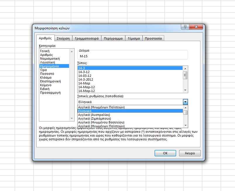

Silverage Δημοσ. 30 Απριλίου 2016 Δημοσ. 30 Απριλίου 2016 Όχι βάζω Ελληνικά και παρόλαυτά δεν διορθώνεται! Παιδιά εάν θέλετε δοκιμάστε το και εσείς να δείτε... βάλτε σαν ημ/νια 04/05/15. Εμένα πάντως, αυτομάτως, με το που πάω σε άλλο κελί μου το κάνει 05/04/15 Αμα το βάλεις 05/04/15 στο αλλάζει σε 04/05/15; Ποιά έκδοση του excel έχεις; Στην 2013 έχω αυτές τις επιλογές
