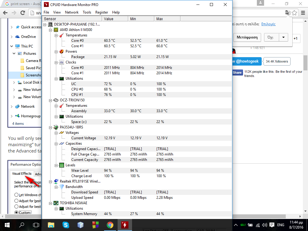

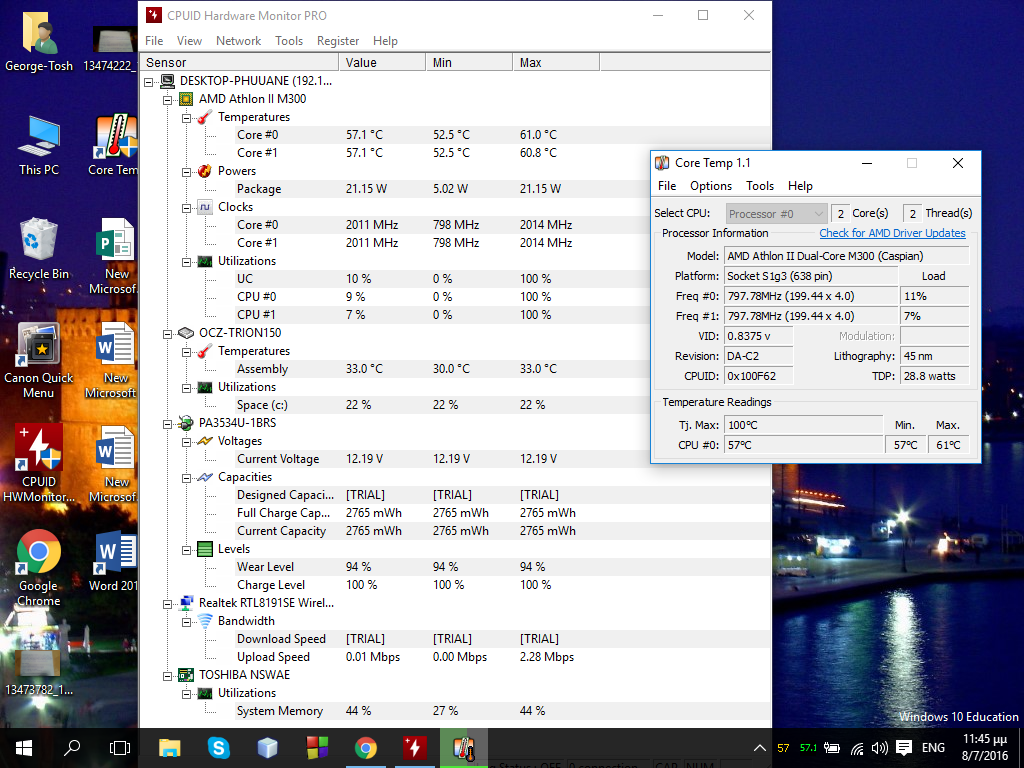

Όπως και να έχει TS ανέβασε ένα screenshot απο HWmonitor να δούμε όλο το σύστημα τι θερμοκρασίες έχει. Και μετά, σίγουρα είναι 100%; Μην είναι κανένα 30-40% ;
