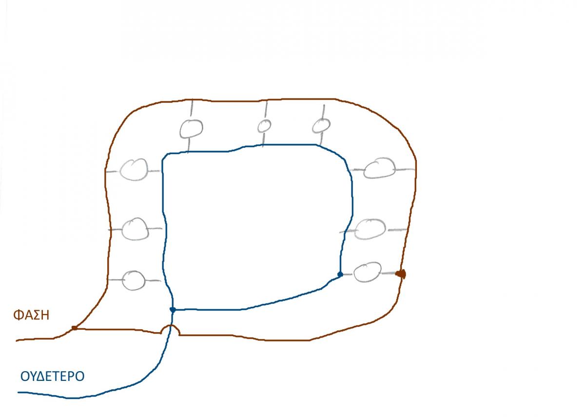

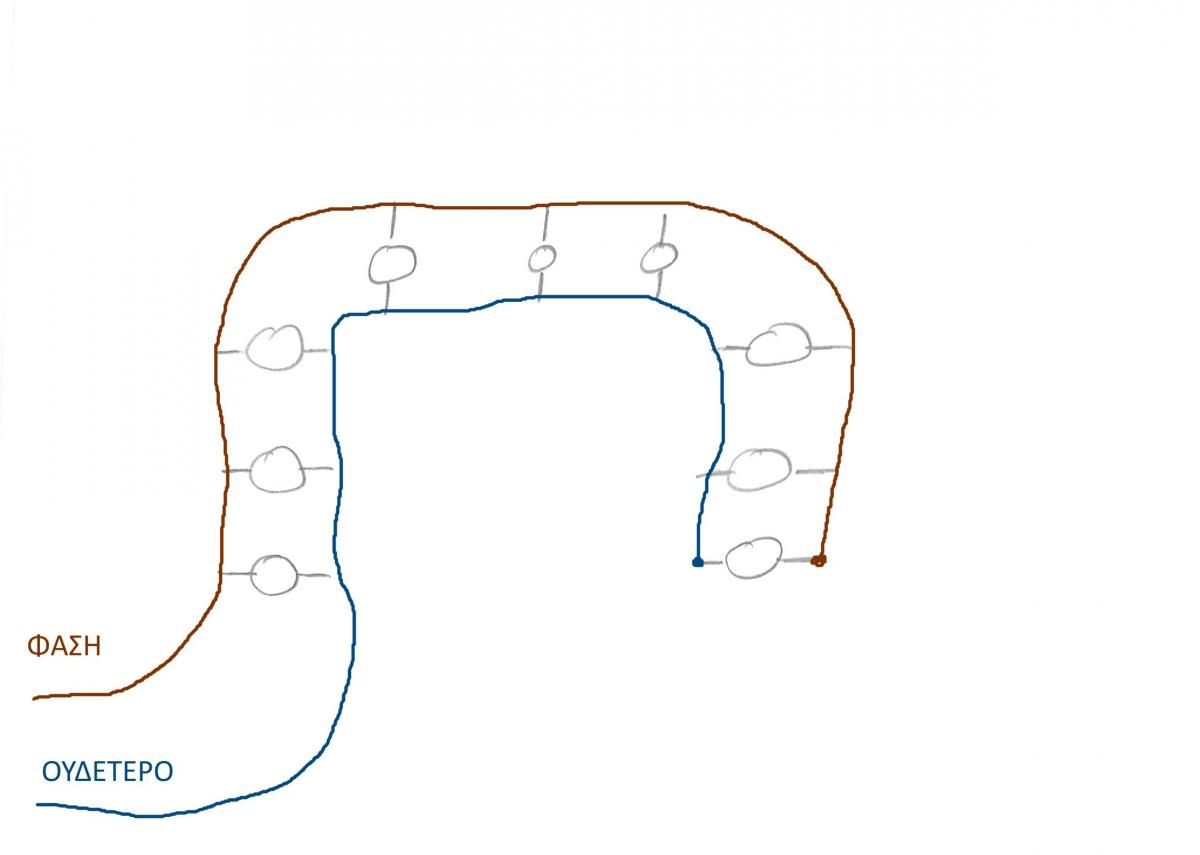

Fubar.gr Δημοσ. 30 Μαΐου 2017 Δημοσ. 30 Μαΐου 2017 μετά από αρκετό καιρό, το project ξεκινάει και πάλι υλικά και ντουί βρήκα, οπότε μένει η σύνδεση θα έχει 9 λάμπες (3 αριστερά, 3 δεξιά και 3 πάνω) σκέφτομαι απλά συνδέσω το ένα ντουί με το άλλο, αλλά σκέφτομαι πως αν καεί μια λάμπα, δεν θα λειτουργεί καμία, και θα πρέπει με δοκιμές να βρω την καμμένη. ποια άλλη συνδεσμολογία μπορώ να ακολουθήσω? αν βάλω και ροοστάτη πρέπει να προσέξω κάτι? Δέν θα τα συνδέσεις σε σειρά, γιατι εκτός του οτι αν καεί μία δέν θα δουλεύουν όλες, το χειρότερο είναι οτι όλες οι αντιστάσεις τους θα μπούν σε σειρά οπότε όλες μαζί απλά θα αχνοφέγγουν. Θα τις συνδέσεις παράλληλα με αυτό τον τρόπο: Ακόμα καλύτερα με αυτό τον τρόπο, γιατι υπάρχει πιθανότητα με το προηγούμενο οι τελευταίες λάμπες της σειράς να έχουν μειωμένη φωτεινότητα. Βάλε μία φωτογραφία των ντουί ωστε να σου πώ με πιό πολλές λεπτομέριες πως θα συνδεθούν.
johnieXoX Δημοσ. 30 Μαΐου 2017 Μέλος Δημοσ. 30 Μαΐου 2017 thank you fubar! η αλήθεια είναι πως την πρώτη συνδεσμολογία είχα στο μυαλό μου (αν και δεν είναι σε σειρά όπως είπα.. πάνε πολλά χρόνια από όταν έκανα ηλεκτρισμό ) θα εφαρμόσω όμως τη δεύτερη μιας και λες πως είναι καλύτερη. ντουί θα ναι σαν το μαύρο που έχω επισυνάψει μερικά post πιο πάνω
