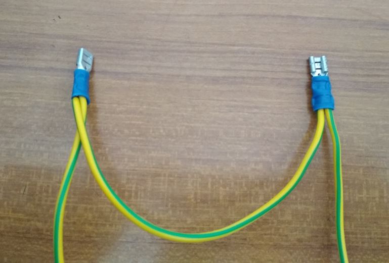

Fubar.gr Δημοσ. 31 Μαΐου 2017 Δημοσ. 31 Μαΐου 2017 thank you fubar! η αλήθεια είναι πως την πρώτη συνδεσμολογία είχα στο μυαλό μου (αν και δεν είναι σε σειρά όπως είπα.. πάνε πολλά χρόνια από όταν έκανα ηλεκτρισμό ) θα εφαρμόσω όμως τη δεύτερη μιας και λες πως είναι καλύτερη. ντουί θα ναι σαν το μαύρο που έχω επισυνάψει μερικά post πιο πάνω Αυτό το ντουι μάλλον συνδέεται με spade terminals. Προσωπικά θα έπαιρνα εύκαμπτο καλώδιο 1,5 mm^2, θα το έκοβα στα σημεία που είναι να γίνουν οι ενώσεις, θα απογύμνωνα και θα έστριβα μαζί τις δύο άκρες και θα έβαζα τα spade connectors με την κατάλληλη πρέσα, όπως στην παρακάτω φωτογραφία: Δηλαδή ουσιαστικά θα είναι ένα συνεχόμενο καλώδιο με τα terminals στα σημεία των ενώσεων με τα ντουί. Θα πρέπει να φτιαχτούν δύο τέτοια, ένα καφέ και ένα μπλέ, εγώ χρησιμοποιησα κίτρινο γιατι αυτό είχα πρόχειρο. Φυσικά όλες οι συνδέσεις θα πρέπει να είναι σφιχτές και καλά μονωμένες με ταινία ή θερμοσυστελόμενο. Καλό θα είναι επιπλέον να μπεί ένα κάλυμα απο την πίσω πλευρά του καθρέφτη, ωστε ακόμα και αν κάτι πάει στραβά να μήν μπορεί κάποιος να αγγίξει απευθείας τα καλώδια. Δεν σε τυφλώνει το φως στη μάπα έτσι όπως είναι οι λάμπες? Οι λάμπες είναι πολύ λιγα βάτ η καθεμία, 10 με 15. Η λογική αυτού του καθρέφτη είναι οτι αντί να έχεις μία μεγάλη κεντρική λάμπα που εκπέμπει πολύ φώς απο ένα σημείο, με τις μικρές απλώνει ομοιόμορφα το φώς και δέν κάνει σκιες στο πρόσωπο
