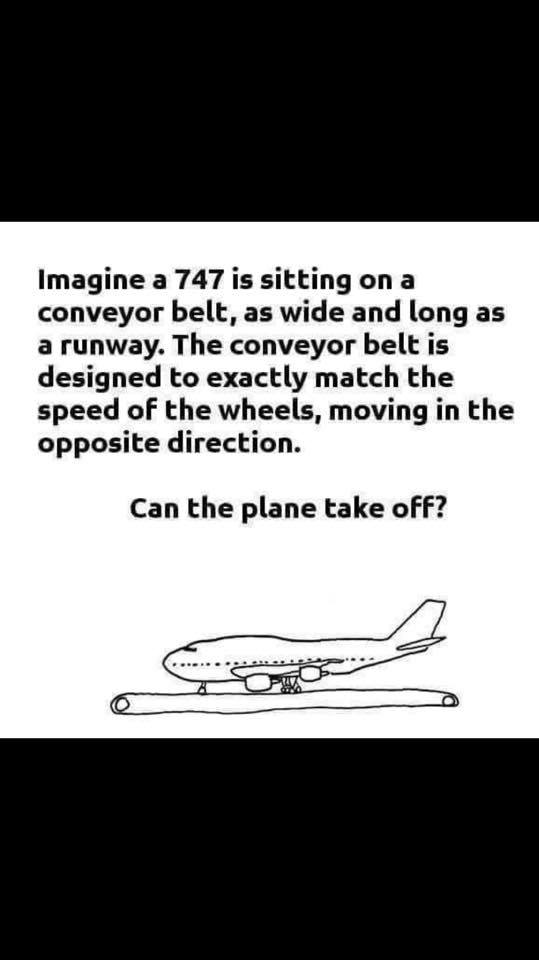

Mpiftekis Δημοσ. 12 Οκτωβρίου 2016 Δημοσ. 12 Οκτωβρίου 2016 (επεξεργασμένο) Όχι, διότι η άνωση του αέρα θα είναι μηδέν. Απ'την άλλη αν είχε άνεμο ίσο με την ταχύτητα απογείωσης, τότε θα απογειωνόταν και στάσιμο να ήταν. Υ.Γ.: Τελικά έκανα λάθος. Επεξ/σία 12 Οκτωβρίου 2016 από Mpiftekis 3
Gtr34 Δημοσ. 12 Οκτωβρίου 2016 Δημοσ. 12 Οκτωβρίου 2016 Εξαιτίας του βάρους του αεροπλάνου και της αντίστασης του αέρα, οι τροχοί θα περιστρέφονταν με αποτέλεσμα, να μείνει στάσιμο ή να μην αποκτήσει την απαραίτητη ταχύτητα. 4
d_gkal Δημοσ. 12 Οκτωβρίου 2016 Δημοσ. 12 Οκτωβρίου 2016 στο τελος του διαδρομου, θα πιασει την ταχυτητα που χρειαζεται; επεισης μετα θα εχει μηχανικη υποστηριξη να μεινει στον αερα;
defacer Δημοσ. 12 Οκτωβρίου 2016 Δημοσ. 12 Οκτωβρίου 2016 Πρέπει να ξεκαθαρίσεις επακριβώς τι σημαίνει "exactly match the speed of the wheels". The speed σε σχέση με σημείο αναφοράς το οποίο βρίσκεται πού; 1
VonLoutsos Δημοσ. 12 Οκτωβρίου 2016 Δημοσ. 12 Οκτωβρίου 2016 Αφού το ίδιο το αεροπλάνο δεν κινείται αλλά μόνο οι ρόδες του, θα συμφωνήσω με τον Mpiftekis.
paylidis Δημοσ. 12 Οκτωβρίου 2016 Δημοσ. 12 Οκτωβρίου 2016 Οχι... Σε εξηγηση δημοτικού: αν τρέχεις σε διαδρομο σε φυσαει ο αέρας όπως θα σε φυσαγε αν έτρεχες κινούμενος; Το αεροπλάνο δεν απογειώνεται βασει της ταχυτητας των τροχών του αλλα βάσει της ταχύτητας και ποσότητας του αέρα που ρεει στα φτερα του 6
defacer Δημοσ. 12 Οκτωβρίου 2016 Δημοσ. 12 Οκτωβρίου 2016 Γκάιζ, το αεροπλάνο δεν γίνεται να μην απογειωθεί. Το θέμα είναι ότι ανάλογα με το πως εννοεί το πρόβλημα μπορεί και να μη γίνεται ούτε να απογειωθεί. Το λάθος που βλέπω να κάνετε πολλοί, όπως πολύ εύγλωττα το έθεσε ο Φον Λούτσος, είναι πως θεωρείτε ότι το αεροπλάνο για να αποκτήσει επιτάχυνση πρέπει να του ασκηθεί δύναμη μέσω τριβής ("δεν κινείται αλλά μόνο οι ρόδες του"). Φυσικά και κινείται το αεροπλάνο, it packs four of these motherfuckers: Who is going to stop it?
zio10 Δημοσ. 12 Οκτωβρίου 2016 Δημοσ. 12 Οκτωβρίου 2016 Δηλαδή θα απογειωθεί κάθετα, σαν ελικόπτερο ας πούμε;
Gtr34 Δημοσ. 12 Οκτωβρίου 2016 Δημοσ. 12 Οκτωβρίου 2016 Λάθος κατάλαβα νόμιζα ότι το αεροπλάνο είναι με σβηστούς τους κινητήρες . Από την στιγμή που δεν υπάρχει ροή αέρα στα φτερά δεν θα πετάξει.
e-tic Δημοσ. 12 Οκτωβρίου 2016 Δημοσ. 12 Οκτωβρίου 2016 Όταν οι κινητήρες τουρμπίζουν δίνουν μια ώση στο αεροπλάνο προς τα εμπρός και λόγω της τριβής θα αρχίσουν να γυρίζουν οι τροχοί. Σύμφωνα με την εκφώνηση, ο ιμάντας θα αρχίσει να κινείται με την ταχύτητα που χρειάζεται ώστε το αεροπλάνο να είναι στατικό ως προς έναν εξωτερικό παρατηρητή. Οπότε Αν τη στιγμή που ο πιλότος τραβήξει το μοχλό για να σηκώσει το αεροπλάνο, οι κινητήρες έχουν αρκετή ώση ώστε η παραμικρή πίεση/υποπίεση που θα αναπτυχθεί στα φτερά να είναι ικανή για να σηκώσει το αεροπλάνο και να το στείλει προς τα εμπρός εναέρια, αυτό θα πετάξει, με μια απογείωση που σε έναν εξωτερικό παρατηρητή θα φανεί περισσότερο ως εκτόξευση. edit:
visualizer Δημοσ. 12 Οκτωβρίου 2016 Δημοσ. 12 Οκτωβρίου 2016 Οι ρόδες του αεροπλάνου δεν έχουν κάποια σύνδεση με τους κινητήρες..όπως γυρίζεις την μπροστινή ρόδα ενός ποδηλάτου το ίδιο θα μπορούσες να κάνεις και σε ένα αεροπλάνο. Οι ρόδες απλά θα γύριζαν σε όποιαδηποτε ταχύτητα και το αεροπλάνο θα επιτάχυνε και θα απογειωνόταν με την δύναμη από τους κινητήρες . 2
gdriver Δημοσ. 12 Οκτωβρίου 2016 Δημοσ. 12 Οκτωβρίου 2016 το έκαναν σε ένα επεισόδιο των mythbusters ,αεροπλάνο με έλικα και έναν ιμάντα στις ρόδες του και το αεροπλάνο απογειώθηκε κανονικά.
nvel Δημοσ. 12 Οκτωβρίου 2016 Δημοσ. 12 Οκτωβρίου 2016 τα αεροσκάφη πετούν λόγω της άντωσης του αέρα στα φτερά τους, δεν είναι πύραυλοι. Αν δεν υπάρχει κίνηση αέρα όση ώση να έχουν από τους κινητήρες δεν πετούν κανονικά 4
