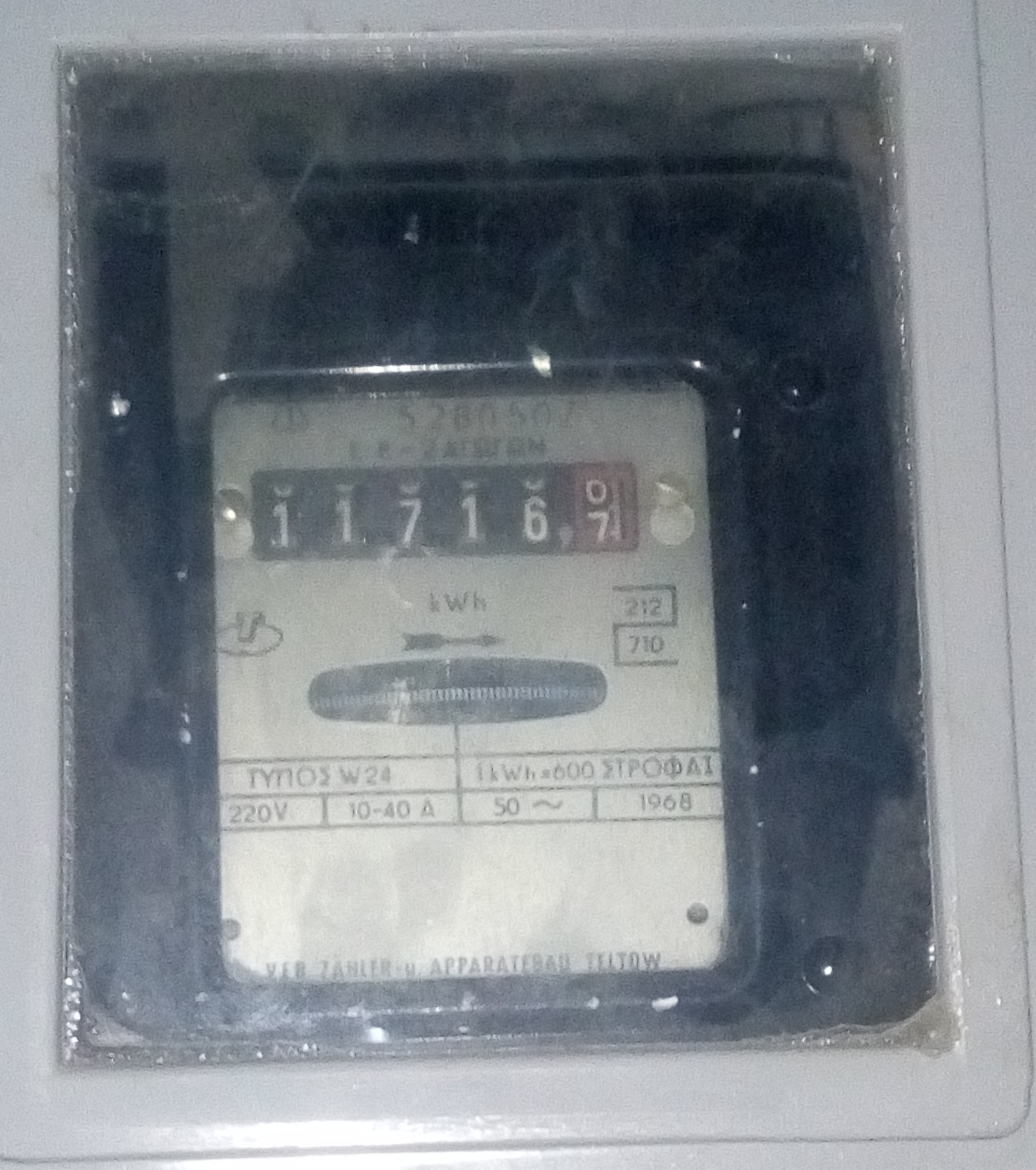

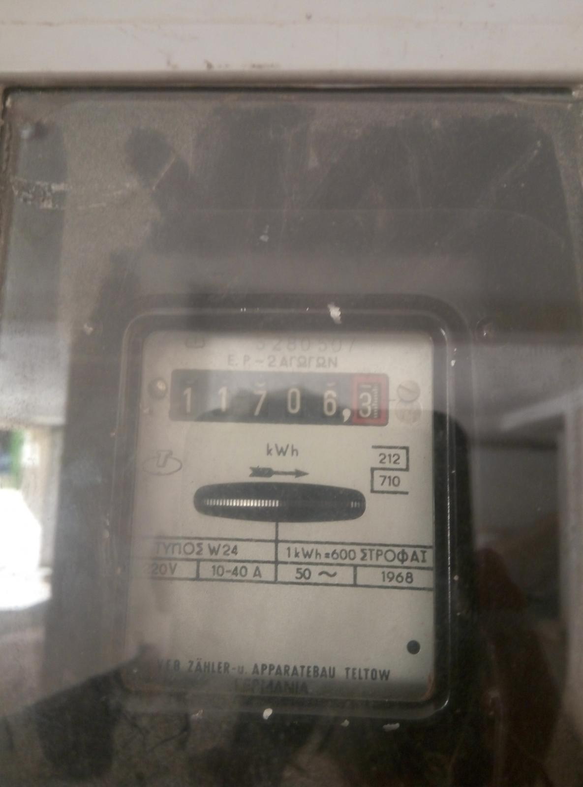

gkar206 Δημοσ. 15 Οκτωβρίου 2016 Δημοσ. 15 Οκτωβρίου 2016 Καλησπέρα.Νοικιάζω πρώτη φορά σπίτι και έχω μια χαζή ίσως απορία για τον μετρητή της δεη. Με το που μπηκε το ρεύμα πριν ξεκινήσω την κατανάλωση ο μετρητής είχε αυτήν την τιμή : 117063 Και μετα από 2 βδομάδες μετριας κατανάλωσης, χωρίς να έχω βάλει ακόμη πληντυριο και κουζίνα ο μετρητης δείχνει : 117167 Αυτό σημαίνει ότι έχω χαλάσει 104 κιλοβατώρες,όπως προκύπτει δλδ από την αφαίρεση?Η υπολογίζονται αλλιώς?Γιατί 104 κιλοβατώρες μου φαίνονται πάρα πολλες για την χρήση που κάνω μέχρι στιγμής στο σπίτι.

opcorsa Δημοσ. 15 Οκτωβρίου 2016 Δημοσ. 15 Οκτωβρίου 2016 ερωτηση μηπως μπερδευεις και αυτο που ειχα παθει εγω οταν νοικιαζα φοιτητης.. αν ο μετρητης σου πριν το τελευταιο ψηφιο εχει κομμα δεν το μετρας ... αρα θα εισαι 11706 και 11716 οποτε 10 κιλοβατορες... αν ειναι απο τα μεγαλα ρολογια που εχεις εξω και οχι μεσα στο σπιτι πχ τοτε ναι , οπως τα λες..
gkar206 Δημοσ. 15 Οκτωβρίου 2016 Μέλος Δημοσ. 15 Οκτωβρίου 2016 ερωτηση μηπως μπερδευεις και αυτο που ειχα παθει εγω οταν νοικιαζα φοιτητης.. αν ο μετρητης σου πριν το τελευταιο ψηφιο εχει κομμα δεν το μετρας ... αρα θα εισαι 11706 και 11716 οποτε 10 κιλοβατορες... αν ειναι απο τα μεγαλα ρολογια που εχεις εξω και οχι μεσα στο σπιτι πχ τοτε ναι , οπως τα λες.. Λες να χω κάνει τέτοια βλακεία? Οι φωτό είναι αυτές.Πριν και μετά. 1
opcorsa Δημοσ. 15 Οκτωβρίου 2016 Δημοσ. 15 Οκτωβρίου 2016 Λες να χω κάνει τέτοια βλακεία? Οι φωτό είναι αυτές.Πριν και μετά. xaxa ΑΚΡΙΒΩΣ αυτο που σου ειπα εγω... μην αγχωνεσαι, 10 κιλοβατορες εχεις καψει... αν δεις το "κομμα" ειναι και μεγαλυτερο για να τονισει το θεμα μην κανεις βλακεια το ειχα παθει κι εγω σαν προτοετης που ειχα παει αν πληρωσω το ρευμα στον νοικαρη και με βαση την δικη μου μετρηση για 2 λαμπες ουσιαστικα και μια τηλεοραση εβγαινε 300 ευρω ρευμα τον μηνα ας πουμε 1
gkar206 Δημοσ. 15 Οκτωβρίου 2016 Μέλος Δημοσ. 15 Οκτωβρίου 2016 loool ειπα και γω ρε γαμώτο πως γενειν αυτό? Είμαι πάντως μεγάλο ζωον 1
opcorsa Δημοσ. 15 Οκτωβρίου 2016 Δημοσ. 15 Οκτωβρίου 2016 loool ειπα και γω ρε γαμώτο πως γενειεν αυτό? Είμαι πάντως μεγάλο ζωον κι εγω μαζι σου 2
