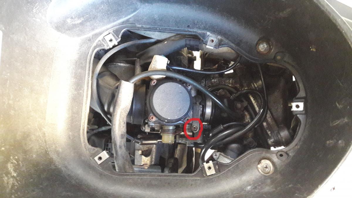

Kyriakos131211 Δημοσ. 30 Οκτωβρίου 2016 Δημοσ. 30 Οκτωβρίου 2016 Καλησπέρα . Έχω ένα Gilera Runner 200 06' .Θέλω να ρυθμίσω τα μείγματα από το καρμπυρατέρ αλλά δεν μπορώ να εντοπίσω την βίδα . Έχω βρει την βίδα για το ρελαντί αλλά όχι για τα μείγματα . Παραθέτω και μια φώτο μήπως μπορεί να βοηθήσει κάποιος .
Γιάννης Platano Δημοσ. 30 Οκτωβρίου 2016 Δημοσ. 30 Οκτωβρίου 2016 Εσαι σιγουρος οτι μπορεις να το κανεις σωστα μονος σου ?
Kyriakos131211 Δημοσ. 30 Οκτωβρίου 2016 Μέλος Δημοσ. 30 Οκτωβρίου 2016 Ναι μην αγχώνεσαι . Αρκεί να βρω την βίδα
Γιάννης Platano Δημοσ. 30 Οκτωβρίου 2016 Δημοσ. 30 Οκτωβρίου 2016 Εγω γιατι να αγχωθω ?? Μου κανει απλα εντυπωση να ξερεις να το ρυθμισεις και να μην βρισκει την βιδα .Εγω ειμαι σκραπας σε αυτα .
opcorsa Δημοσ. 30 Οκτωβρίου 2016 Δημοσ. 30 Οκτωβρίου 2016 3 βιδες πρεπει να εχει ψηλε... γκουκλαρε το και θα δεις τι μπορεις να βρεις για το μοντελο σου..
palawiaris Δημοσ. 30 Οκτωβρίου 2016 Δημοσ. 30 Οκτωβρίου 2016 Στο πλάι δες από την μεριά του τσοκ συνήθως 1
stamatisj1 Δημοσ. 30 Οκτωβρίου 2016 Δημοσ. 30 Οκτωβρίου 2016 Εκει που κοιτάς δεν θα βρεις κάτι. Στο πλάι είναι και η βίδα του ρελαντι και η βίδα του αέρα. Η βίδα του αέρα είναι πιο μικρή και συνήθως"χωμένη" σε μία μικρή εσοχή. Ο γενικός κανόνας λέει κλείνουμε εντελώς την βίδα του αέρα και την ξεβιδώνουμε 1,5 με 2 ολόκληρες στροφές. Μετά ρυθμίζουμε το ρελαντι και ελέγχουμε τις σωληνώσεις του φίλτρου αέρα και το λάστιχο του καρμπυρατερ για τυχον σκισίματα .Πας βόλτα και ξαναρυθμίζεις (ελάχιστα) εαν χρειάζεται 1
LouCi4er Δημοσ. 30 Οκτωβρίου 2016 Δημοσ. 30 Οκτωβρίου 2016 Καλησπέρα . Έχω ένα Gilera Runner 200 06' . Θέλω να ρυθμίσω τα μείγματα από το καρμπυρατέρ αλλά δεν μπορώ να εντοπίσω την βίδα . Έχω βρει την βίδα για το ρελαντί αλλά όχι για τα μείγματα . Παραθέτω και μια φώτο μήπως μπορεί να βοηθήσει κάποιος . Το εκανες καυσαναλυση και σου εδειξε οτι ειναι λαθος τα μειγματα?Ποσα ειναι τελοσπαντων αυτα τα μειγματα,6-7?Δεν ειναι τοσο απλα τα πραγματα.Πως σου ηρθε κατι τετοιο,εχει καποιο προβλημα το μηχανακι?
palawiaris Δημοσ. 31 Οκτωβρίου 2016 Δημοσ. 31 Οκτωβρίου 2016 Συνήθως μια ματιά στο χρώμα του μπουζί να ρίξει και με έναν οδηγό από το νετ,θα καταλάβει πάνω κάτω τι γίνετε με το καρμπυρατέρ.Πάνω κάτω ισχύει στα 4Τ με καρμπυρατέρ: Ζεσταίνεις το μηχανάκι,ανεβάζεις λίγο το ρελαντί,γυρίζεις στην κατεύθυνση το ρολογιού τον ρυθμιστή μίγματος σιγά σιγά και σταματάς στο σημείο που η μηχανή ρίχνει τις στροφές.Να θυμάσαι ποιο σημείο ήταν.Μετά γυρνάς πάλι σιγά σιγά στην αντίθετη κατεύθυνση και να θυμάσαι σε ποιο σημείο πάλι αρχίζουν να πέφτουν οι στροφές.Στην μέση από αυτά τα δύο σημεία είναι περίπου το σωστό μέρος.Ξανακατεβάζεις τις στροφές από το ρελαντί στο αρχικό σημείο ή κάπου που να μην σβήνει.Τέλος. Η βίδα του ρελαντί φαίνεται επάνω.Καλά θα ήταν να άλλαζες και την λαστιχένια μεμβράνη κάτω από το μαύρο καπάκι με τις 4 βίδες .Συνήθως σκίζετε μετά από καιρό.Μην το ανοίξεις αν δεν έχεις ανταλλακτικό πρώτα,ξεχειλώνει και δεν μπαίνει εύκολα.. 1
