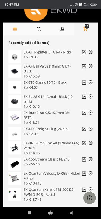

Καλημέρα, έχω συμπληρώσει στο καλάθι σχεδόν όλα τα απαραίτητα εξαρτήματα απλά έχω κάποιες απορίες. Καταρχάς θα κάνω order 2x 240mm ψυγεία αντί για ενός 360mm για καλύτερη απόδοση μιας και δεν έχει στοκ σε 360mm η ek.
Στο θέμα των fittings είπες θα χρειαστώ 8 για ένα απλό στήσιμο εννοείς μαζί με block για την κάρτα γραφικών;
Γωνίες των 45 και 90 μοιρών περίπου πόσες θα χρειαστούν και για τους 2 τύπους;
Τέλος τα Rotary extende τι ακριβώς κάνουν και πόσα θα χρειαστώ;
Αυτά για την ώρα! Ευχαριστώ

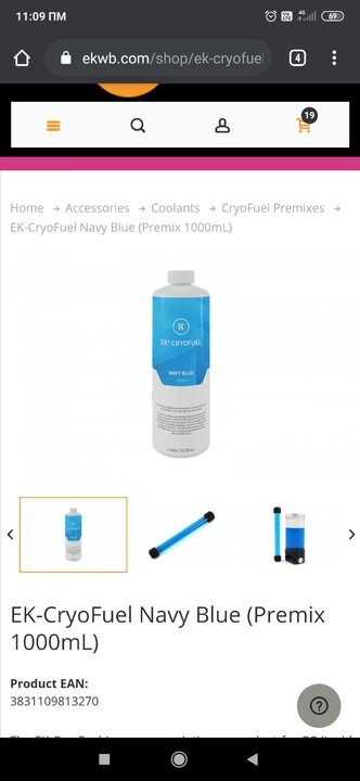

Το συγκεκριμένο ψυκτικό είναι καλο; 1L είναι αρκετό;

Καλο ειναι το υγρο οκ.
8 fittings θα χρειαζοσουν μαζι μετην καρτα αλλα για 1 ψυγειο τωρα θες αλλα δυο.Το rotary extender το θες για να ενωσεις την βανα με το Yspliter και το Yspliter με το σημειο πυ θα το τοποθετησεις ,για αυτο που θες να κανεις 2 ειναι αρκετα ,σχεδιασε σε ενα χαρτι πως θα φτιαξεις την λουπα ωστε να δεις που χρειαζεσαι γωνιες ,μπορεις και να μην βαλεις γωνιες αλλα θα ειναι λιγο ασχημο το αποτελεσμα με πολλες καμπυλες στους σωληνες

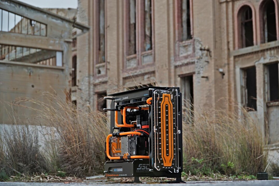

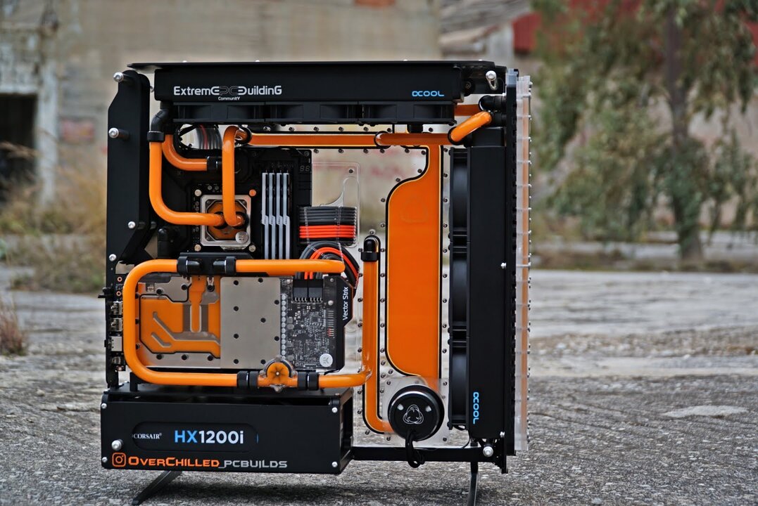

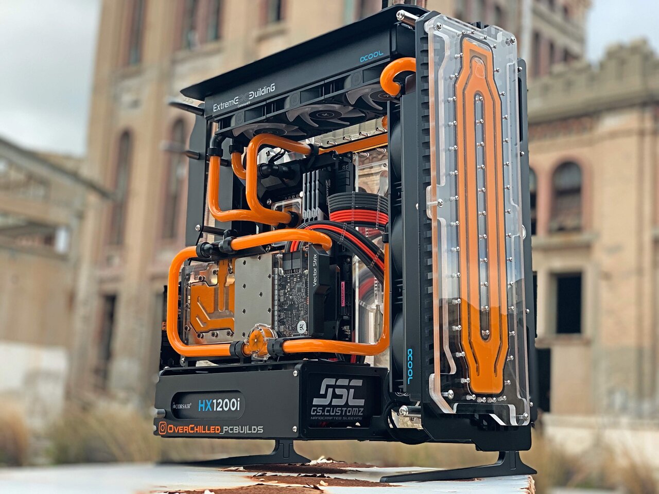

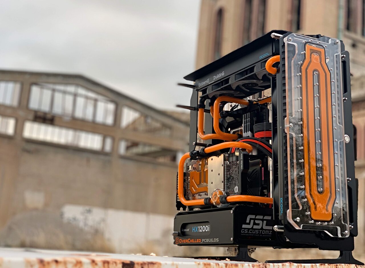

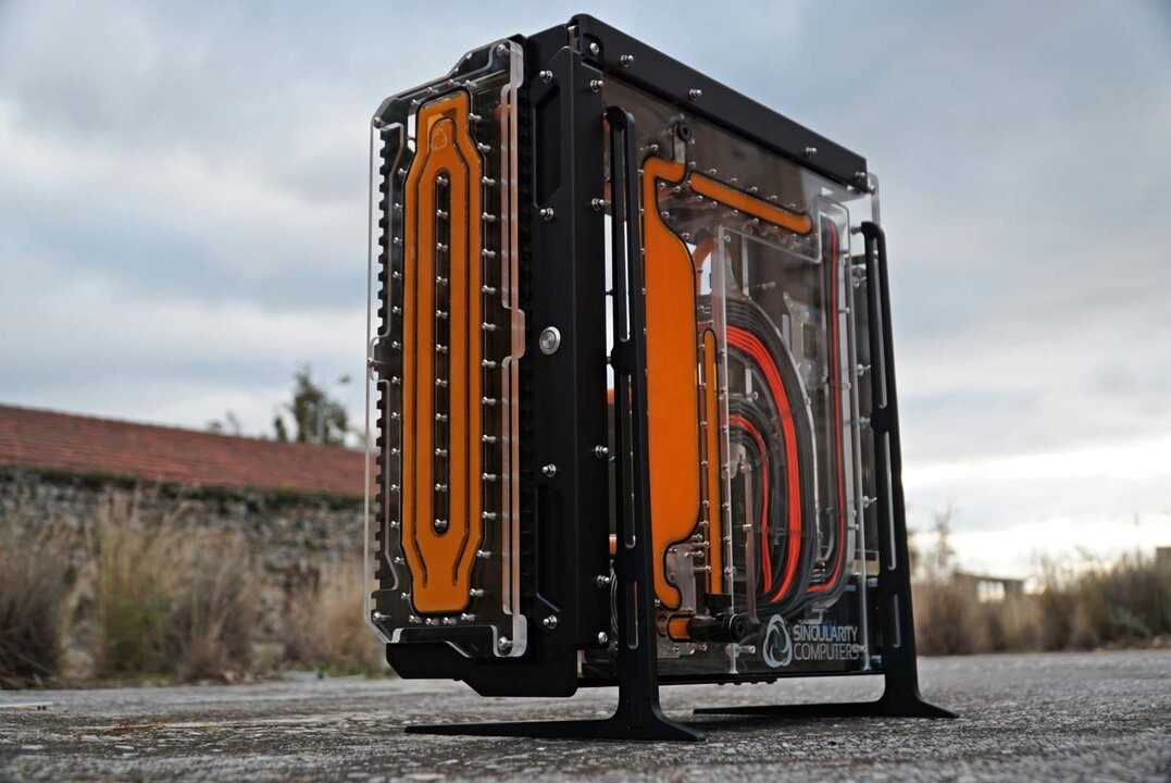

About Last Build... Στο Legendary Singularity Spectre 2.0!
Η φωτογράφιση εγινε σε ενα εγκατελειμμένο εργοστάσιο στην Ελευσίνα οπου νομιζω ταίριαξε τέλεια σαν σκηνικό!

Λογικά τα καλώδια αν ήταν άλλο χρώμα αντί για κόκκινο να ήταν καλύτερα επίσης τα άσπρα /μπλε στο psu μπορείς να εκτυπώσεις σε πορτοκαλί χρώμα αντίστοιχα αυτοκόλλητα αλλά γιατί 1200watt?
7 λεπτά πριν, LIGHT1NG είπε
Βαθη πορτοκαλι ειναι τα καλωδια. Θα φτιαχτει λιγο πιο deep το υγρο με dye αν και δεν ειναι τοσο ανοιχτο οσο δειχνει στο φακο. Αυτοκολλητο στο psu παιζει ηδη αλλα δε το προλαβα πριν το photoshoot.
To psu υπηρχε , αλλα θαμπει και δευτερη 2080ti soon
Επεξ/σία από ksaderfoss
8 λεπτά πριν, ksaderfoss είπε
Αα οκ τότε κομπλέ
Πολύ ωραία δουλειά... Ή δεξαμενή είναι από δικο σού χέρι? Τώρα για τίς λεπτομέρειες οκ για μένα μικρή σημασία έχει.....
14 λεπτά πριν, emperorN είπε
καλησπέρα σε ευχαριστω. το κουτι εχει ενσωματομενα στο plexi το reservoir και της διαδρομες.  μπορεις να δεις περισσοτερα για το κουτι μεσα στην singularity
https://www.singularitycomputers.com/spectre-2-0-overchilled-edition/?utm_content=buffer49e99&utm_medium=social&utm_source=facebook.com&utm_campaign=buffer&fbclid=IwAR1qRvbBUO-pCQe8zGKTOSCpnJgRmOVqVXL96CCVbuTokU_UCyQd6c7GNgM
πατωντας το Purchase Spectre 2.0 Now
6 ώρες πριν, alldaynews είπε
Πολύ ωραία δουλειά στο οπτικό κομμάτι και σαν σύστημα πρέπει να σπέρνει.Πολλά μπράβο
Σε ευχαριστώ πολύ . 9900ks φοράει με 2080ti , 64gb Ram tridentZ neo 3600. Και 2 m.2 Samsung 970 evo 512

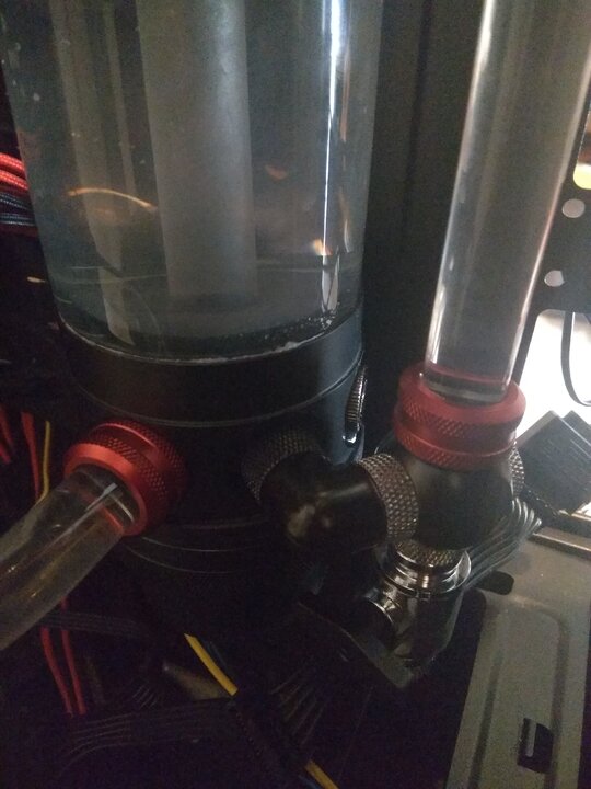

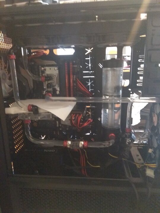

Καλημερa στο παρεακι
Εχω ενα προβλημα που δεν ξερω αν ειναι φυσιολογικο ή οχι . Εστησα εχθες την πρωτη μου loop με ακρυλικους .Εχω βαλει xspc 270 v2 με D5 compo ,2 ΕΚ 360 rad , μπλοκ στην 5700 και block στο cpu.
Αυτο που παρατηρησα ειναι οτι δεν εχει σωστη ροη η τρομπα (ενω ειναι στο max ) αμεσως ,μαλλον λογω αερα ψυγεια κτλπ. Το flow meter δεν γυρναει στην αρχη καθολου,Αν το αφησω 10 λεπτα και αρχιζει και βγαζει τον αερα (κουνωντας το)  αρχιζει και εχει μια ροη.Ειναι φυσιολογικο αυτο  ?Δεν εχω ανοιξει να δω ακριβως θερμοκρασιες .Θα βαλω και φωτογραφιες να το δειτε....
*update* και να κρινω απο αυτο το video στο 2:40 δεν βγαζει ετσι το νερο με τιποτα .......
Ευχαριστω
Επεξ/σία από diaol
1 ώρα πριν, diaol είπε
IMG_20200126_131134.jpg.a31f2ec181c6f63dc2f4106b352bd430.jpgIMG_20200126_131120.jpg.dea69e119c89e4967f7eee1178a35f8a.jpg.62b16472d66e1c6499a82796c6767ea9.jpg
Ευχαριστω
Ποιο είναι το in Και ποιο το out στο reservoir σου (δεξι- αριστερο) port?
