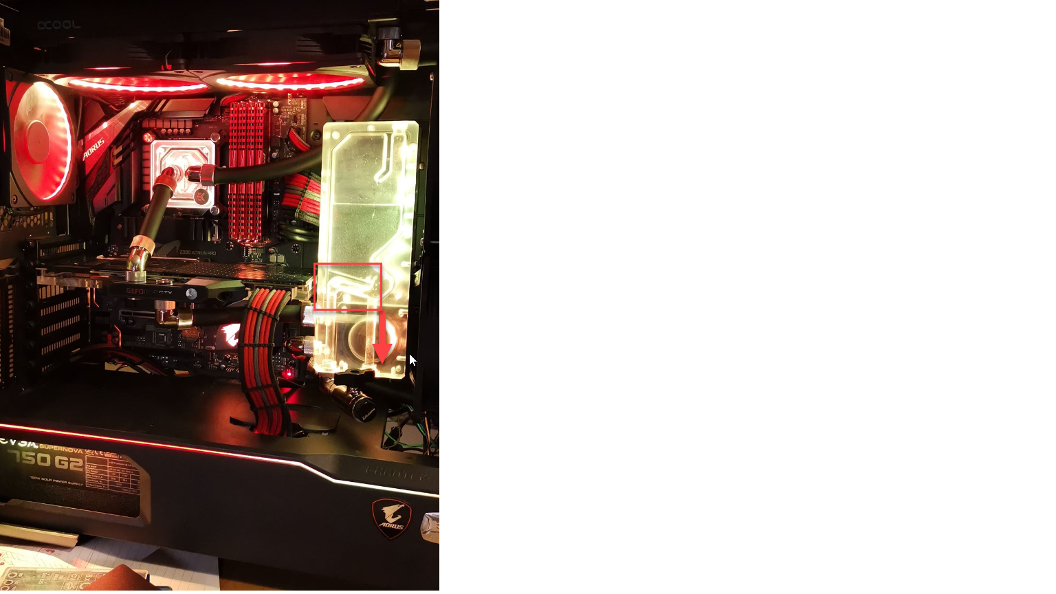

Καλησπέρα σας, πρώτη απόπειρα και απο μένα! Μια πρώτη φώτο πρόχειρη και τα φώτα σας. Έχω διαβάσει ότι για την εξαέρωση θέλουμε την αντλία full speed. Όμως αν το κάνω αυτό ο αέρας που έρχεται μέσα στην περιοχή με το τετράγωνο, απο την ταχύτητα ξαναφεύγει στην αντλία όπως δείχνει το βέλος και δεν προλαβαίνει να βγεί έξω..Να χαμηλώσω ταχύτητα ή να περιμένω full speed?
Ευχαριστώ!
1 ώρα πριν, denis_kos είπε
Ευχαριστώ!
Το σημαντικό είναι να είναι να έχεις ανοιχτό το fill port του δοχείου σου .
Σίγουρα θα πρέπει να κάνεις κάποια κουνήματα και να το δουλέψεις με full speed την αντλία

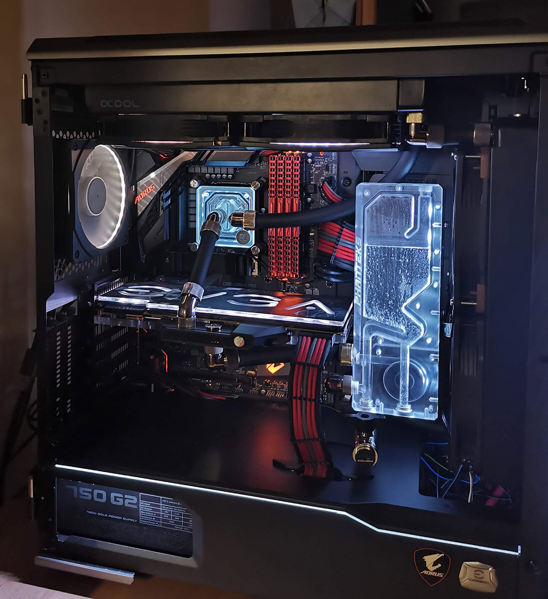

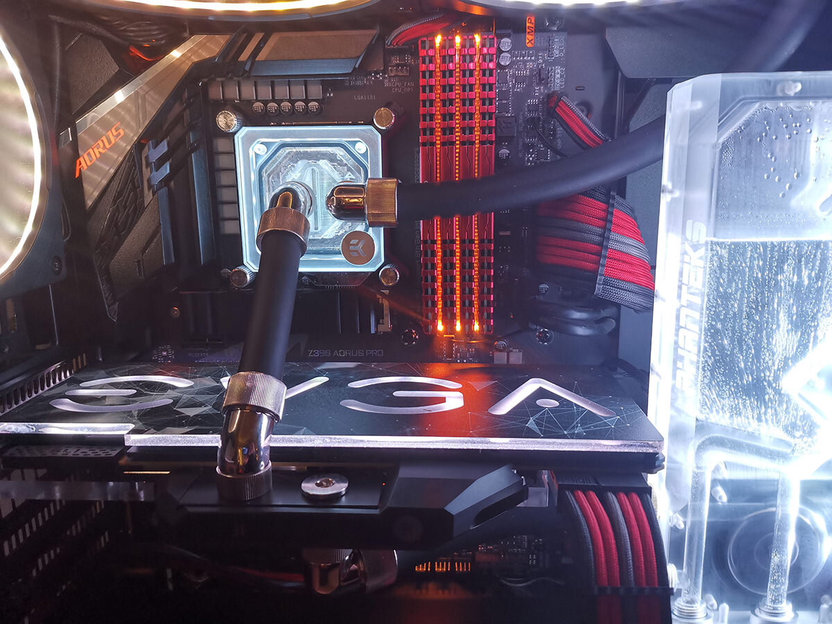

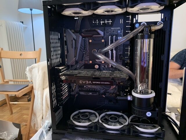

Έτοιμος μετά το τρελό ξενύχτι.. Οριστε μερικές φώτος.. Νομιζω για πρώτη προσπάθεια έγινε δουλιτσα.. Το ψυγείο πάνω είναι ενα Alphacool XT 45 και μπροστά Alphacool XT 45X-Flow. Έχω βάλει και ένα φιλτράκι Inline στην έξοδο απο τα ψυγεία να μαζεύει την πλέμπα! Αν και έγινε τρελο καθάρισμα στα ψυγεία. Το πιο δύσκολο κομμάτι ήταν το σωληνάκι απο το πάνω ψυγείο στο μπροστά οπου μου έβγαλε την πίστη για να μπει.. Απορώ πως τα κάνετε με Hard Tubes.. Επίσης στο κάτω μέρος του μπροστινού ψυυγείου μπήκε και temp sensor, αλλά επειδή το drain είναι πιο ψηλά (3-4) πόντους απο το χαμηλότερο σημείο λέω να αλλάξω θέση και να βάλω το sensor στο reservoir και το drain μπροστά κάτω.. Τι λέτε?
Α και για το γούρι, πάνω στη διαδικασία βιάστηκα να βάλω το πίσω τζαμι και όπως το παίδευμα έσκασε στο καλοριφέρ και έγινε θρύψαλα!

Καταρχην ομορφο και μπραβο για το  SemiAntiRgb build σου😅
θα προτιμουσα το sensor στο Res
εγω εχω βαλει www.performance-pcs.com/water-cooling/fittings-connectors/bitspower-g-1-4-matte-black-temperature-sensor-stop-fitting-bp-mbwp-ct.htmlbitspo

Καλά τώρα αν το δείς τσιρκο ειναι, κοκκινα, πράσινα,πορτοκαλι.. Αλλα για τις φώτος βάλαμε τα σοβαρά μας..
Για το sensor, είχα παραγγείλει αυτό που λές αλλά άργησε απο το e-shop και είχαν διαθέσιμο μόνο αυτό. Λογικά θα έρθει το bitspower οπότε θα κάνω τράμπα..
Επεξ/σία από denis_kos
4 λεπτά πριν, denis_kos είπε
μια χαρα ειναι και αυτο ,δεν χρειαζεται να το αλλαξεις και μην σου πω ειναι καλυτερος απο Bitspower 😃
Πωωωωω τι μου εκανες τωρα.....
ειμαι πολυ κοντα να το "γυρισω" σε ZMT tubes με Torque Fittings 10/16,,,
Τα εχει ετοιμοπαραδοτα και αυτο το eshop και με κολαζει περισσοτερο.......🤪🤪
Απλά αυτός που έχω πάρει έχει μικρή πατούρα και τα Ports στο res έχουν τελείωμα 3Mm μέσα οπότε ο συγκεκριμένος δεν μπαίνει εκει.. Εννοώ δεν θα έχω πίασιμο να το σφίξω..

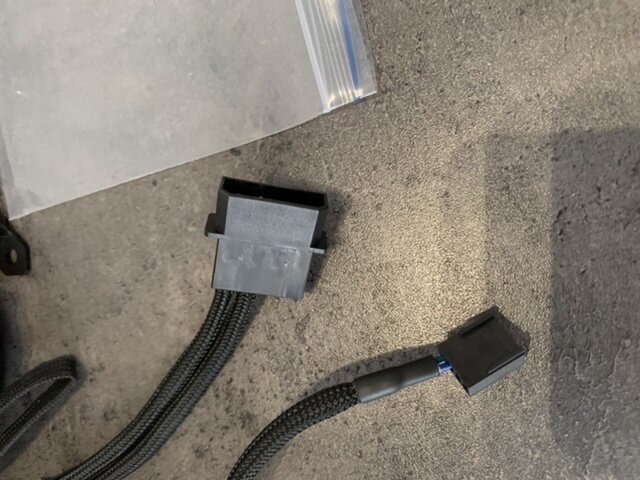

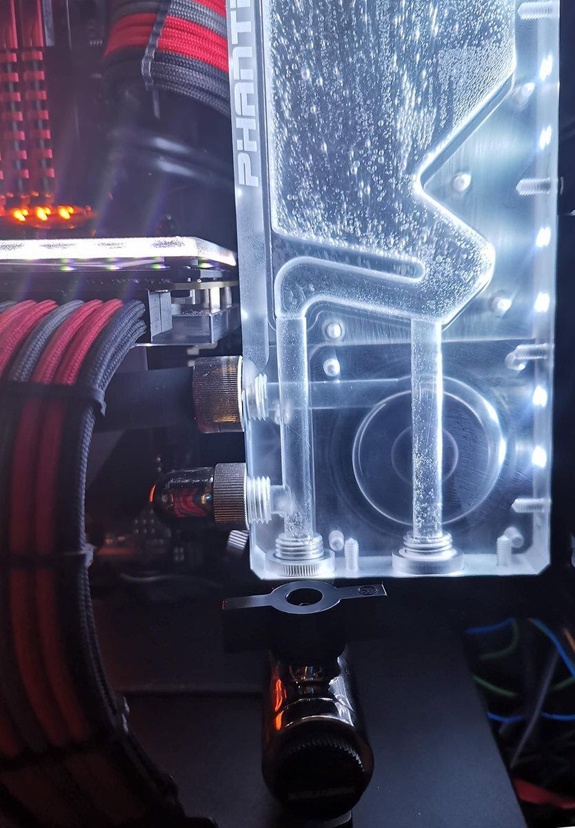

Καλημερα σε όλους. Προχώρησα σήμερα στην εγκατάσταση της λουπας και είμαι έτοιμος να κάνω το leakage test. Ωστόσο έχω μια ερώτηση. Πρέπει να συνδέσω το molex της αντλίας με το τροφοδοτικό (οκ ως εδώ) αλλά και το τετραπινο καλώδιο για τις στροφές. Αυτό όμως το συνδέω στην motherboard? Και ποιος ο λόγος εφόσον η μητρική δε θα πάρει ρεύμα;903B972E-A958-4B36-ACC5-E076D564FC3D.jpeg.e618f0ceb472d6cd14d5a295f82719ce.jpeg
Επεξ/σία από sarpan
12 λεπτά πριν, sarpan είπε
Ρευμα παιρνει απο το molex , αλλα το 4πινο το συνδεεις για να βλεπειςκαι να αυξομειωνεις τις στροφες της τρομπας. Αν δεν βαλεις το 4πινο θα δουλευει μονιμα στα τερματα η τρομπα.
6 λεπτά πριν, diaol είπε
Thanks γενικά το γνωρίζω. Νόμιζα ότι ίσως ήθελε κάτι άλλο για το leakage test.
sooo fingers crossed 😂😂
1 λεπτό πριν, sarpan είπε
Βαλε λιγο χαρτι κουζινας στην καρτα , και τσουξε το power button 😃😃😃

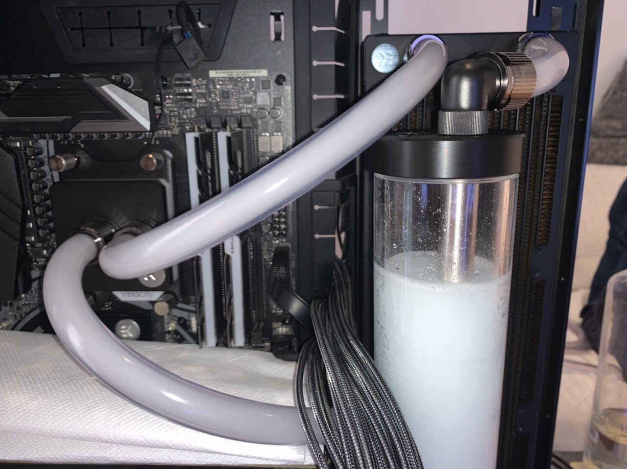

Λοιπόν update. Έβαλα νερό, πάει στο μπλοκ πάει στο ψυγείο όμως δε βγαίνει από το ψυγείο με ροη. Φτύνει λίγο νερό και αυτό. Τι μπορεί να παίζει;
Οκ έπρεπε να ξεσυνδεσω το τετραπινο γιατί δεν έπαιρνε στροφές η αντλία. Άλλο θέμα που βλέπω. Πολύς μα πολύς αερας. Από διάφανο έχει γίνει ασπροF85E2D1A-73E6-4F08-B103-F8F3FC71CA53.jpeg.87e2111450f2f83de8b2328769995cc1.jpeg
Σκέφτηκα κάτι να μου πείτε αν είναι σωστό. Εφόσον έχει αρκετό αέρα λέω να αφήσω για λίγη ώρα το reservoir ανοιχτό από πάνω. Κλείνω και ξαναδουλευω την αντλία για λίγη ώρα. Ξανανοιγω πάνω το res να φύγει πάλι ο,τι αέρας υπάρχει. Τρεις τέσσερις φορές λογικά κάποια στιγμή δε θα υπάρχει αέρας. Σωστά;

Έχει αέρα πολύ μέσα και είναι ψηλά οι στροφές της τρομπας για αυτό.αστο να δουλέψει λίγο
