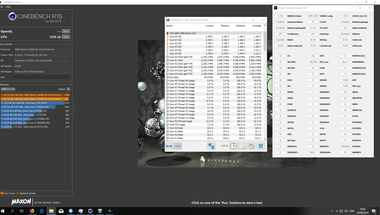

akoinonitos Δημοσ. 24 Αυγούστου 2018 Δημοσ. 24 Αυγούστου 2018 (επεξεργασμένο) 32 λεπτά πριν, xSense είπε Καλησπερα παιδια.. Νεος με ryzen, μολις 1 μερουλα . Μεχρι στιγμης υπερ χαρουμενος με τον 2600x, ερχομενος απο 2600k η διαφορες ειναι αισθητες σε παιχνιδια και multitasking! Περι overclocks και μνημες καταφερα στην Asus x470-f που εχω να παιξω λιγο με το pbo και το level enhancer καθως και λιγο με το offset voltage(-0,05 / ισως να πηγαινει και παρακατω). Δυστυχως μαλλον το cooling μου δεν αρκει για level 3 οποτε παρεμεινα στο level 2 . Σε single thread τοπαρει 4250 και σε multi thread 4050-4100.. Καλα τα εκανα; Η θερμοκρασια ειναι ~85 σε stress aida64 fpu.. Οσο αναφορα τις μνημες, ετυχαν στα χερια μου αυτες εδω. https://www.amazon.de/KFA2-Hall-Fame-2x8GB-PC4-32000/dp/B071VZS9LB . Πολυ καλες και καλο bdie απο οτι φαινεται, τις εβαλα προς το παρων 3200 με fast timings απο ryzen timings , 14-14-14-28 με 1.375 volt. Λετε να δοκιμασω παραπανω ή δεν αξιζει; Ανεβαζω και κατι σκορακια να δειτε καθως και μια φοτο απο το build. Kαλοδουλευτο, εχουμε παρόμοιο συστημα, αλλα εγω ειμαι ακομα με το στοκ κουλερ που δεν τραβαει μια λογω ζημιας στο waterblock ,τα turbo clocks τα εχω δει μονο πανω στο κουτι που τα γραφει 😛 ,οσο για pe ουτε στο level 1 δεν μπορω να παιξω με το κουλερ αυτο... ελπιζω την απομενη βδομαδα να ερθει το waterblock. Οι μνημες σου ειναι παρόμοιες με τις δικες μου. Μπορεις πιστευω να τις δουλεψεις και παραπανω ,τα 3466Mhz πιστευω τα εχουν ανετα. Το σκορ στο cb ειναι με pe level 2? Επεξ/σία 24 Αυγούστου 2018 από akoinonitos
xSense Δημοσ. 24 Αυγούστου 2018 Δημοσ. 24 Αυγούστου 2018 3 λεπτά πριν, akoinonitos είπε Kαλοδουλευτο, εχουμε παρόμοιο συστημα, αλλα εγω ειμαι ακομα με το στοκ κουλερ που δεν τραβαει μια λογω ζημιας στο waterblock ,τα turbo clocks τα εχω δει μονο πανω στο κουτι που τα γραφει 😛 ,οσο για pe ουτε στο level 1 δεν μπορω να παιξω με το κουλερ αυτο... ελπιζω την απομενη βδομαδα να ερθει το waterblock. Οι μνημες σου ειναι παρόμοιες με τις δικες μου. Μπορεις πιστευω να τις δουλεψεις και παραπανω ,τα 3466Mhz πιστευω τα εχουν ανετα. Το σκορ στο cb ειναι με pe level 2? Να εισαι καλα Τα σκορ ναι ειναι με pe level 2(αυτο που αγγιζει 1400 δηλαδη) Με 3αρι δεν τραβαει. Το εβαλα για δοκιμη και τραβηξε ενα 100αρι και χεστηκα απανω μου και το κλεισα 😛 . Δοκιμασα να παιξω και 3αρι με αρνητικο οφφσετ μπας και αλλα βαρεσε 95 βαθμους και freeze. Ε νταξει να σου πω την αληθεια το 3αρι παρα παει, δεν ξερω αν αξιζει για 50-100 mhz να τραβαει τετοιο ζωρι το τσιπακι. Εσυ με waterblock λογικα δεν θα εχεις προβλημα με temps αλλα και παλι σκεψου το καλα πριν το αφησεις με 3αρι pe, αν και βλεπω οτι εχεις chii οποτε μπορεις να παιξεις και με bclk που διαβαζω οτι ειναι τουμπανο στα clocks, δυστυως η strix δεν υποσηριζει . Οσο αναφορα την ram ειμαι φουλ απειρος μιας και με intel που ημουνα ηταν ενα κουμπι και επαιζαν 😕 .. Αμα τα βαλω 3466 και δω οτι κρασαρει/βαραει φρικες τι πρεπει να ανεβασω/κατεβασω, voltage dram? soc voltage να ελαφρυνω timings?
akoinonitos Δημοσ. 24 Αυγούστου 2018 Δημοσ. 24 Αυγούστου 2018 (επεξεργασμένο) Δεν βλεπω να εχει και τοση διαφορα το pe level 2 με στοκ ,βεβαια εγω ειμαι με 3466Mhz εδω και με performance bias cb11,5. Με τις μνημες δοκιμασε αυτα που εχω τωρα. Ταση ram 1.425v ,και soc 1.1v /soc llc 3 ,soc capability 120% Eπισης αν θελεις να το ψαξεις περισσοτερο με τις μνημες ριξε μια ματια στο ryzen dram calculator ειναι αρκετα χρησιμο. Απλα διαβασε ολες τις οδηγεις και τις εικονες που σου δειχνει πως να περασεις τα nanoseconds απο το thaiphoon burner. Επεξ/σία 24 Αυγούστου 2018 από akoinonitos
xSense Δημοσ. 24 Αυγούστου 2018 Δημοσ. 24 Αυγούστου 2018 (επεξεργασμένο) Ναι και εγω απο το ryzen calculator τα βρηκα,τοσο ασχετος που ειμαι . Παω να κανω καμια δοκιμη για 3466 και βλεπουμε.. Θα δοκιμασω και για ενα bench το setting που λες. EDIT : ετοιμα τα benches. Δεν ξερω κατα ποσο ειναι stable η ram, στα benchmark δεν μου εμφανισαν καποιο προβλημα το αντιθετο κιωλας, με εντυπωσιασαν τα 3466 στα fast timings. Παραθετω cb15/aida64 ram εικονες στο Imgur γιατι δεν με αφηνει το ινσομνια : safe timings 3466: https://imgur.com/a/96W0NJb fast timings 3466 : https://imgur.com/a/xACqdlq με εντυπωσιασε το χαμηλο latency στα fast timings! αν και πρεπει να τεσταρω το βραδυ το κατα ποσο ειναι σταθερα.. Επεξ/σία 24 Αυγούστου 2018 από xSense πρόσθεση benchmarks 1
akoinonitos Δημοσ. 24 Αυγούστου 2018 Δημοσ. 24 Αυγούστου 2018 (επεξεργασμένο) 1 ώρα πριν, xSense είπε Ναι και εγω απο το ryzen calculator τα βρηκα,τοσο ασχετος που ειμαι . Παω να κανω καμια δοκιμη για 3466 και βλεπουμε.. Θα δοκιμασω και για ενα bench το setting που λες. EDIT : ετοιμα τα benches. Δεν ξερω κατα ποσο ειναι stable η ram, στα benchmark δεν μου εμφανισαν καποιο προβλημα το αντιθετο κιωλας, με εντυπωσιασαν τα 3466 στα fast timings. Παραθετω cb15/aida64 ram εικονες στο Imgur γιατι δεν με αφηνει το ινσομνια : safe timings 3466: https://imgur.com/a/96W0NJb fast timings 3466 : https://imgur.com/a/xACqdlq με εντυπωσιασε το χαμηλο latency στα fast timings! αν και πρεπει να τεσταρω το βραδυ το κατα ποσο ειναι σταθερα.. Τωρα φανηκαν οι διαφορες με το pe2 Ριξε ενα memtest οταν θα πας για υπνο να δεις αν ολα ειναι οκ ,και αν ειναι κανε save τα settings σου στο bios και πηγαινε για το επομενο βημα 3533mhz Λογικα θα μπορεις να μπεντσαρεις και στα 3600 αλλα δεν ξερω αν θα ειναι stable με fast timings , 3600mhz με safe timings δεν αξιζει καν και γενικα τα safe timings σε συχνοτητες πανω απο 3200 δεν αξιζουν σε σχεση με τα 3200fast timings Επεξ/σία 24 Αυγούστου 2018 από akoinonitos 1
leros2004 Δημοσ. 24 Αυγούστου 2018 Δημοσ. 24 Αυγούστου 2018 4 ώρες πριν, akoinonitos είπε Ποια η χρηση του συστηματος σου? Ασχετο με την συζητηση ,με τι ταση εισαι στα 4,1ghz και με τι llc αν επιτρεπεται ? 1.35 volt και lvl3 και μνήμες: 1

xSense Δημοσ. 25 Αυγούστου 2018 Δημοσ. 25 Αυγούστου 2018 14 ώρες πριν, akoinonitos είπε Τωρα φανηκαν οι διαφορες με το pe2 Ριξε ενα memtest οταν θα πας για υπνο να δεις αν ολα ειναι οκ ,και αν ειναι κανε save τα settings σου στο bios και πηγαινε για το επομενο βημα 3533mhz Λογικα θα μπορεις να μπεντσαρεις και στα 3600 αλλα δεν ξερω αν θα ειναι stable με fast timings , 3600mhz με safe timings δεν αξιζει καν και γενικα τα safe timings σε συχνοτητες πανω απο 3200 δεν αξιζουν σε σχεση με τα 3200fast timings Δυστυχως στα timings του 1usmus τα fast 3466 δεν βγηκαν καθαρα τα test χωρις errors, ομως το θετικο ειναι οτι ειναι stable γενικοτερα μεσα στο windows οποτε πρεπει να βρω τι να πειραξω.. Δοκιμασα να ανεβασω soc 1.15 και dram 1.45 τζιφος . Μετα ανεβασα llc, και τα ohms στα alternatives παλι τζιφος. Λες να αξιζει να αρχιζω να δοκιμαζω πρωτα τα 3333 πρωτα πριν παω 3466;
akoinonitos Δημοσ. 25 Αυγούστου 2018 Δημοσ. 25 Αυγούστου 2018 2 ώρες πριν, xSense είπε Δυστυχως στα timings του 1usmus τα fast 3466 δεν βγηκαν καθαρα τα test χωρις errors, ομως το θετικο ειναι οτι ειναι stable γενικοτερα μεσα στο windows οποτε πρεπει να βρω τι να πειραξω.. Δοκιμασα να ανεβασω soc 1.15 και dram 1.45 τζιφος . Μετα ανεβασα llc, και τα ohms στα alternatives παλι τζιφος. Λες να αξιζει να αρχιζω να δοκιμαζω πρωτα τα 3333 πρωτα πριν παω 3466; Εχεις περασει τα ns απο τις δικες σου μνημες στο calculator η απλα εβαλες 3466 και πατησες r-xmp , γιατι μπορει να ειναι αυτο το θεμα. 1
xSense Δημοσ. 25 Αυγούστου 2018 Δημοσ. 25 Αυγούστου 2018 (επεξεργασμένο) 49 λεπτά πριν, akoinonitos είπε Εχεις περασει τα ns απο τις δικες σου μνημες στο calculator η απλα εβαλες 3466 και πατησες r-xmp , γιατι μπορει να ειναι αυτο το θεμα. Οχι δεν εκανα κατι τετοιο τα στοκ με το xmp κουμπακι Πως το κανω αυτο; Φανταζομαι με το Thaiphoon καπως; Edit : Το βρηκα, παω για καποια γρηγορα tests. Edit2 : Τζιφος και με τα custom timings και μετα πρωτα alternatives που δινει o 1usmus. Αν και τα 3466 τα στοκ σε safe δουλευουν ρολοι με 65 latency, δηλαδη περιπου 1-1,5 κατω απο τα fast 3200. Δεν ξερω τι να κανω αλλο... Επομενο τεστ σε 3333 fast, αμα δεν.. κραταμε τα 3466 safe Επεξ/σία 25 Αυγούστου 2018 από xSense 1
