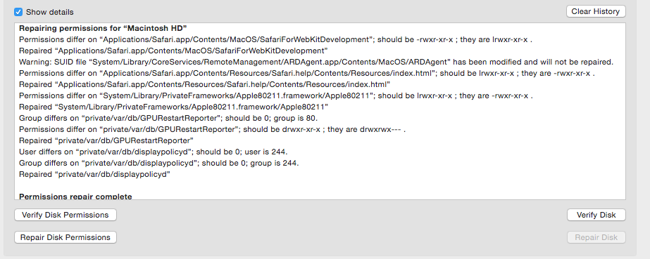

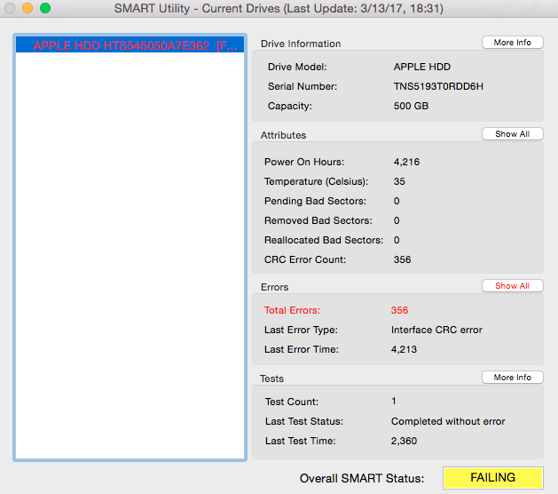

katsigiannis Δημοσ. 13 Μαρτίου 2017 Δημοσ. 13 Μαρτίου 2017 (επεξεργασμένο) Καλησπέρα. Έχω το παραπάνω λάπτοπ και ο σκληρός του έχει αρχίσει να τα παίζει. Σε δκιμή με το SMART Utility μου βγάζει τον δίσκο failing, ενώ με το Drive DX , όλα καλά. Θα αγοράσω ένα άλλο δίσκο καλού κακού, αλλά τα αρχεία και τα προγράμματά μου πώς μπορώ να τα μεταφέρω απο τον παλίο στον νέο δίσκο, χωρίς να χρειαστεί να ξαναστήσω απο την αρχή όλο το σύστημα. Δέν έχω κάποιο cd με την εγκτάσταση του λειτουργικού. Γνωρίζει κανένας πώς μπορεί να γίνει; Έχω το OSX Yosemite 10.10.5 Επεξ/σία 14 Μαρτίου 2017 από katsigiannis

katsigiannis Δημοσ. 14 Μαρτίου 2017 Μέλος Δημοσ. 14 Μαρτίου 2017 Backup με Time Machine δεν μπορείς να κάνεις; (Μη βγάζεις φόρα παρτίδα τα serial number, κυρίως του Mac) Οκ με το serial. Thanks Σχετικά με τον σκληρό, χρήζει αντικατάστασης; Δεν έχω δει κάποια διαφορά γενικά. Άσχετα επειδή δεν ξέρω πολλά σχετικά, αν κάνω time machine σε ένα εξωτερικό δίσκο, ο δίσκος είναι bootable μετα;

katsigiannis Δημοσ. 14 Μαρτίου 2017 Μέλος Δημοσ. 14 Μαρτίου 2017 Ναι. Βάλε έναν δίσκο να κάνεις μόνιμα backup ώστε αν σκάσει ξαφνικά ο δίσκος να μην χάσεις τίποτα. Τρέξε και το first aid>Verify Disk (μέσα απ' το Disk Utility που βρίσκεται στο Applications>Utilities*>Disk Utility) να δεις τι θα σου πει. *Ανοίγει και με CMD+Shift+U Έκανα verify disk και μου εντόπισε αρκετά. Μετά έκανα repair disk permissions αλλά δεν αντικατέστισε πολλά. Αν κάνω την αναβάθμιση σε Sierra πιστεύω ότι θα λυθούν τα προβλήματα μιάς που πρόκειται για λειτουργικό με διαφορετική δομή απο το Yosemite. Αξίζει;

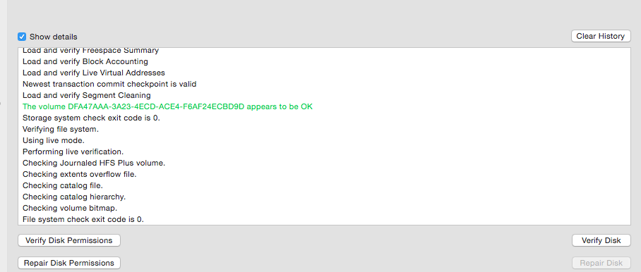

CheOnWeb Δημοσ. 14 Μαρτίου 2017 Δημοσ. 14 Μαρτίου 2017 Έκανα verify disk και μου εντόπισε αρκετά. Μετά έκανα repair disk permissions αλλά δεν αντικατέστισε πολλά. Αν κάνω την αναβάθμιση σε Sierra πιστεύω ότι θα λυθούν τα προβλήματα μιάς που πρόκειται για λειτουργικό με διαφορετική δομή απο το Yosemite. Αξίζει; Repair Disk (όχι permissions) έκανες;
katsigiannis Δημοσ. 14 Μαρτίου 2017 Μέλος Δημοσ. 14 Μαρτίου 2017 Repair Disk (όχι permissions) έκανες; Έιχα κάνει πρίν 2 μέρες όπου μου έβγαλ σφάλμα και έπρεπε να μπω να το κάνω απο το recovery menu. Δεν μπορω να κάνω γιατι λεει πως ο δίσκος ειναι οκ. "The volume DFA47AAA-3A23-4ECD-ACE4-F6AF24ECBD9D appears to be OK Storage system check exit code is 0. Verifying file system.Using live mode. Performing live verification. Checking Journaled HFS Plus volume. Checking extents overflow file. Checking catalog file. Checking multi-linked files. Checking catalog hierarchy. Checking extended attributes fil"e. Checking volume bitmap. Checking volume information. The volume Macintosh HD appears to be OK. File system check exit code is 0.
CheOnWeb Δημοσ. 14 Μαρτίου 2017 Δημοσ. 14 Μαρτίου 2017 Βάλε μπρος το Time Machine και παρακολούθα τον. Για SSD το έχεις σκεφθεί; Ένα clean install επίσης, ίσως σου έδινε κάποιες πληροφορίες ακόμη. Αν δεις ότι πάει καλά, μπορείς να κάνεις restore απ' το Time Machine και να δεις πάλι τι θα γίνει.
