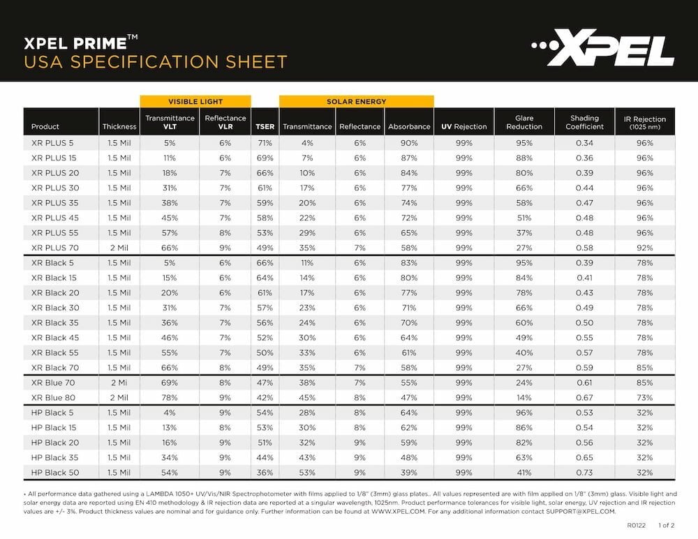

fabiawrc Δημοσ. 29 Ιουλίου Δημοσ. 29 Ιουλίου (επεξεργασμένο) Περιμενω να παραλαβω το Dolphin και σκεφτομαι σοβαρα για XR plus σε ολο το αμαξι και στο εμπροσθιο παρμπριζ.Ποιος σου εγγυαται οτι το βραδυ δεν θα εχω θεματα ομως? Ο carsound βλεπω εχει καλες τιμες.Επισης δεν ξερω αν θελει μεμβρανη στο πανοραμα.Δεν ξερω αν εχει. Επεξ/σία 29 Ιουλίου από fabiawrc 1
Επισκέπτης Δημοσ. 29 Ιουλίου Δημοσ. 29 Ιουλίου Στον παρμπιζ η μονη που ειναι απολυτα νομιμη ειναι η XR BLUE 80. Αν δε σε πειραζει να εισαι λιγουλακι παρανομος θα πας ειτε στην XR BLUE 70 ή στην XR PLUS 70 Απο XR BLUE 70 κ XR PLUS 70 θα διαλεγα την XR PLUS 70 για 2 λογους, λιγο καλυτερη TSER αλλα κυριως λογω μεγαλυτερου VLR το οποιο ακομα και με 1% σου δινει 3% μειωση θαμβωσης. Επισης οσο υψηλοτερο το VLR τοσο καλυτερη ιδιωτικοτητα εχεις μες το οχημα. Μια ιδανικη μεμβρανη εμπροσθιου παρμπριζ για εμενα θα ειχε VLT 75% VLR 25% (ακριβως στον νομιμο οριο δηλαδη) και θα την εκανε τρομερα καλη στην ιδιωτικοτητα Για αστιγματικα ατομα αυτο ειναι πολυ καλο καθως μας απαλασει απο την αναγκη χρηση πολωτικων φακων. Τωρα στα πλευρικα κρυσταλλα απολυτα νομιμες ειναι μονο οι XR PLUS 70 και XR BLUE 70. Δε θα τις εβαζα ομως Μια ελαφρως παρανομη επιλογη ειναι η XR PLUS 55 ή XR BLACK 55 θα διαλεγα την PLUS παλι λογω του υψηλοτερου VLR. Ομοιως μπορεις να σκεφτεις και με τις 45αρες αλλα εκει γινεται πιο παρανομη η φαση. Γενικα το οπτικο αποτελεσμα εχει αμεση συναρτηση με το ποσο φωτεινο ειναι το εσωτερικο του οχηματος (π.χ. ηλιοροφη) Στις 35αρες παιζεις με τις πιθανοτητες πλεον και πιο κατω εισαι red zone. Εγω που εχω ηλιοροφη προσωπικα θα διαλεγα XR PLUS 70 στο παρμπριζ και XR PLUS 55 παντου αλου αν το κοστος BLACK με PLUS ηταν μεγαλο εκτος του παρμπριζ θα πηγαινα σε BLACK Στις 13/7/2025 στις 12:34 ΜΜ, Morosana είπε Στα πόσα χρόνια οι μεμβράνες χάνουν την απόδοση του και πρέπει να τις αλλάζουμε; διαβάζω για 5 10 χρόνια ανάλογα την ποιότητα αλλά οι ελληνικές συνθήκες είναι αρκετά δύσκολες. Εξαρταται την τεχνολογια τους. Οι επιμεταλωμενες ποτε οι βαμμενες στα 5ετη οι νανοκεραμικες δεν ξερουμε ακομα αλλα μαλλον στα 10ετη
