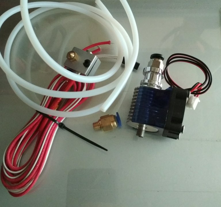

Παρέλαβα σήμερα. Δώστε μου λίγο τα φώτα σας είναι κομπλέ; θα χρειαστώ τίποτα άλλο; κάτι που πρέπει να εκτυπώσω και τι;
Το παράγγειλα κ εγώ αυτό.. και μου ήρθε.. άλλα δεν κατάφερα να τυπώσω για καποιο λογο δε μου εστελνε σωστα υλικο στον  extruder. κατι δεν πηγαινε καλα με το ασπρο αυτο σολινακι..
και το ξαναγύρισα σε factory settings.
Οταν το βαλεις πες μας εντυπωσεις...

28 λεπτά πριν, nekdolfin είπε
Έχει παρατηρηθεί να συμβαίνει αυτό σε μερικές κινεζιές. Σε original e3d ποτέ δεν είχα πρόβλημα με το bowden.
