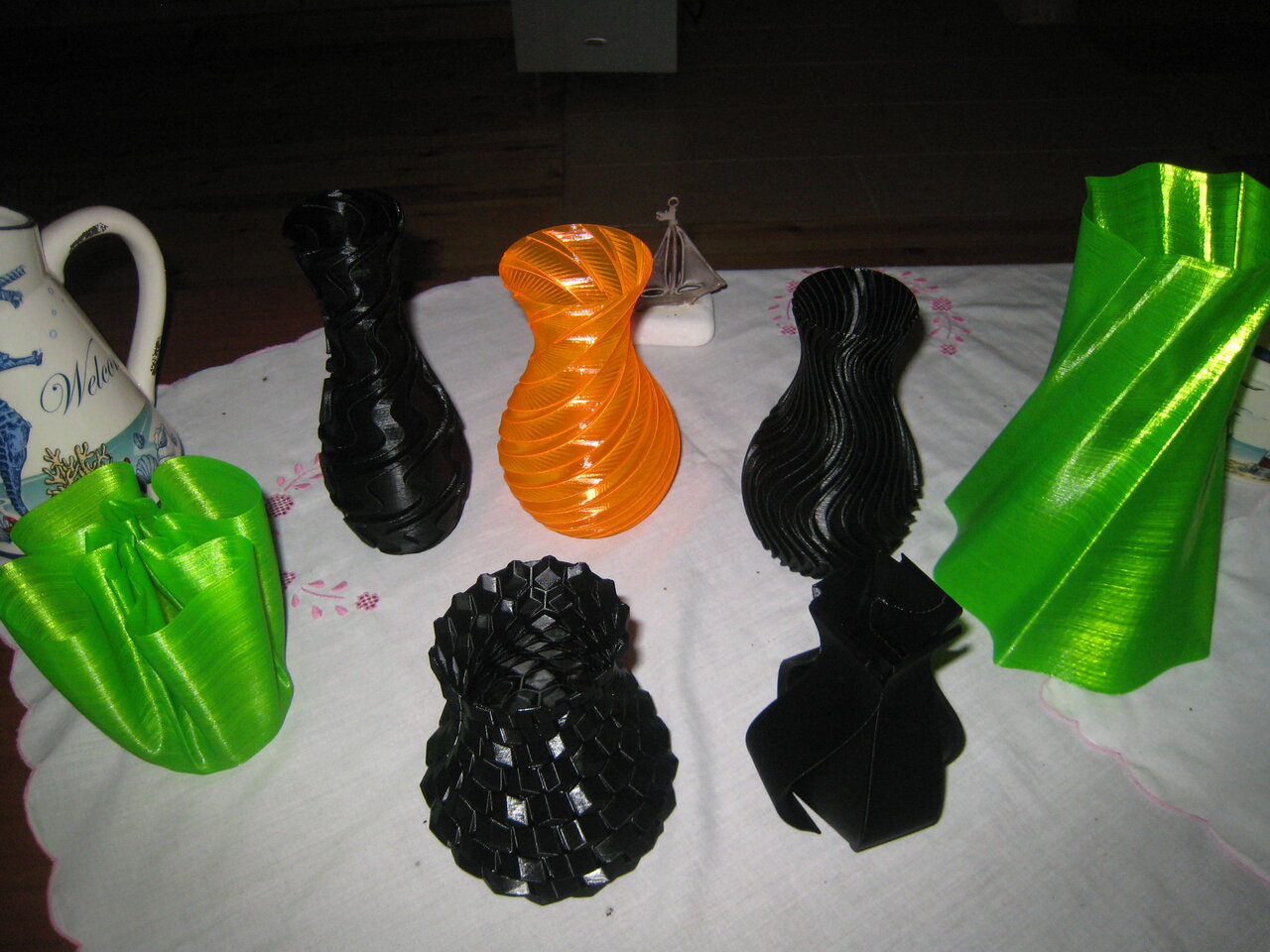

ειχα κανει BLV μετατροπη μετα που πιστευω οτι ειναι  κορυφαια γιατι οπως και να το κανουμε ειναι καλυτερα απο τα wheels ....αυτος ο τυπος εχει φτιαξει εναν cube τωρα και τον φτιαχνω ...ειναι ενας απο τους καλυτερους που εχω δει οσα χρονια ασχολουμε.....
και μερικα βαζα με τον dbot me rails
