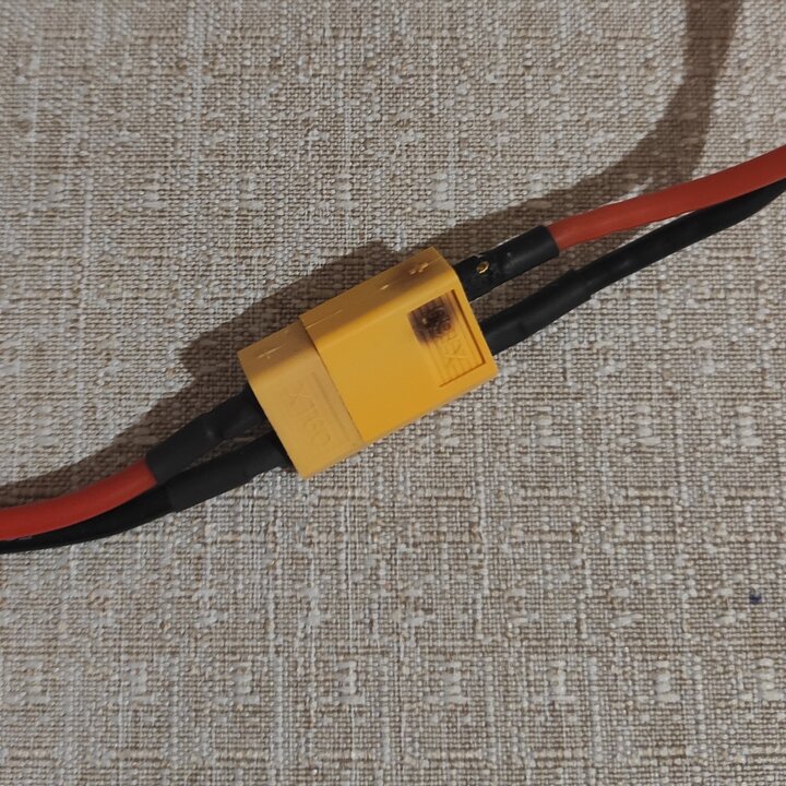

Καλησπέρα σε όλους.
Έχω ένα πολύ περίεργο θέμα με τον ender 3 τις τελευταίες ημέρες! δεν ξέρω αν μπορεί κάποιος να βοηθήσει.
Τον εκτυπωτή τον έχω εδώ και περίπου ένα χρόνο, πριν από ένα μήνα αναβάθμισα τη μητρική στην V1.1.5 και ήμουν απόλυτα ευχαριστημένος.
Το θέμα είναι ότι τις τελευταίες μέρες ξαφνικά εκεί που τυπώνει κανονικά, ο extruder σταματάει να λειτουργεί και δεν "σπρώχνει" filament με αποτέλεσμα να καταστέφεται η εκτύπωση.
Σε μερικές άλλες περιπτώσεις δεν λειτουργεί από την αρχή της εκτύπωσης!
Δοκίμασα διάφορα χωρίς αποτέλεσμα εκτός από ένα πράγμα... όταν ΔΕΝ χρησιμοποιώ το Heated Bed όλα είναι φυσιολογικά!
Δεν ξέρω λοιπόν πού είναι το θέμα; Στη μητρική; στο τροφοδοτικό; στο κρεβάτι; ή μήπως στο μοτέρ του extruder;
'Εχεις κάποιος παρόμοια εμπειρία;;
Ευχαριστώ πολύ!
_______________
Λύθηκε το θέμα!!! Αν κάποιος αντιμετωπίσει κάτι παρόμοιο... Τελικά το πρόβλημα ήταν στον σύνδεσμο xt60 που ενώνει το τροφοδοτικό με την μητρική. Ήταν μισό καμμένος και για αυτό όταν ανέβαζε θερμοκρασία μάλλον βραχυκύκλωνε. Έβαλα ένα νέο καλώδιο -ενισχυμένο- και όλα καλά!

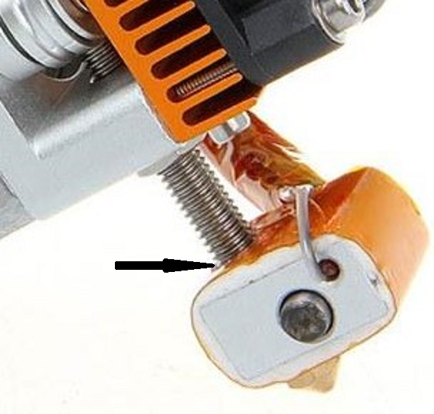

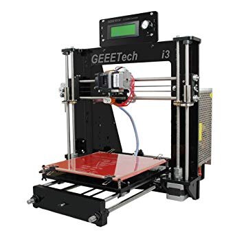

Καλημέρα σε όλους. Έχω αυτόν 1579033424_GeeetechAcrylicPrusaI3ProB.jpg.c62c80b4c09434dcc6e33bbaf1127154.jpg
και εδώ και 1 εβδομάδα,  στο heater όπως βλέπεταιfe9309ab-cc81-4bf5-a653-3fdae19fdece.png.ec3bd5fe1fe16f163d3ac1934ba6c151.png
, αν και είναι σφιγμένο , μου πετάει μάλλον υλικό από εκεί, έχει κάποιος καποια γνώμη? ευχαριστώ.
5 λεπτά πριν, fousekos είπε
Δοκίμασες να σφήξεις ενώ είναι ζεστή η μύτη? Αλλιώς οι γνώσεις μου επειδή είμαι νέος στο χόμπυ δεν με βοηθάνε για κάτι παραπάνω.
Θεωρητικα πάντως κάτι μέσα στο μπλοκ δεν εφάπτεται καλά και βρίσκει δρόμο το λιωμένο υλικό.
6 λεπτά πριν, D1mm1s είπε
αυτήν την στιγμή το έχω λύσει όλο να το καθαρίσω και θα το σφίξω έτσι όπως λες.
1 ώρα πριν, fousekos είπε
τα έδεσα όλα καλά και σωστά με τον heater αναμμένο,σε λίγο θα εκτυπώσω κάτι δοκιμαστικά και βλέπουμε. :)

μου έκανε το ίδιο. σφίξε τη μύτι κόντρα στο "throat", όχι κοντρα στο heat block. έτσι έστρωσε σε εμενα. και άσε μια τρίχα κενο μύτι με block
