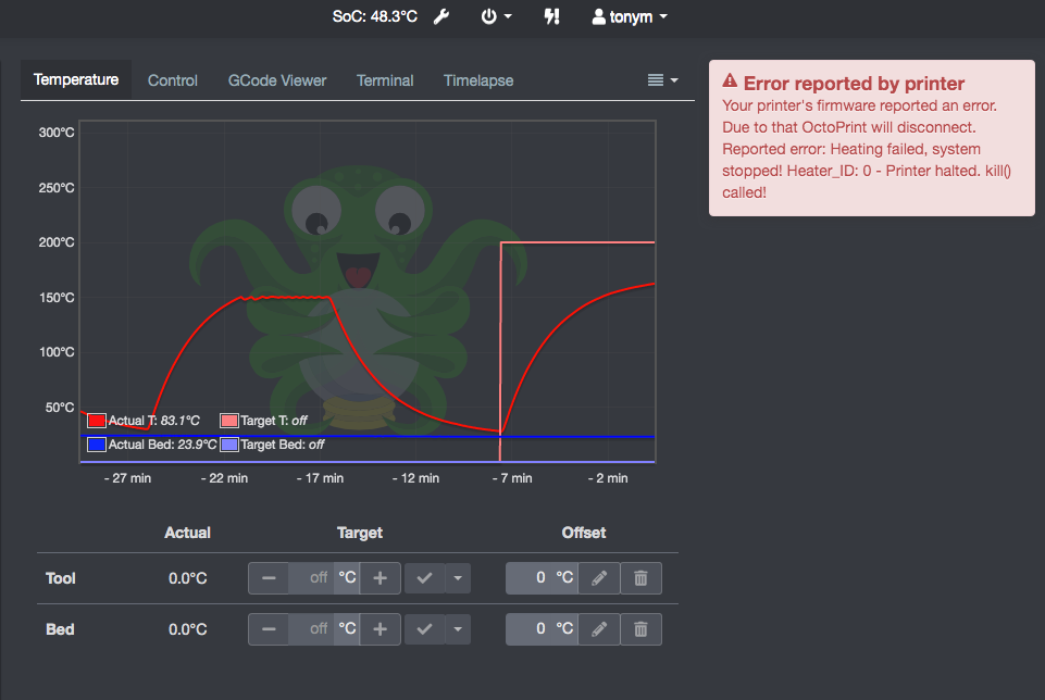

Να σας πω και τι έκανα
Εκανα PID με "M303 S215 C10" και πήρα error στους 157 βαθμούς
Recv:  T:156.90 /0.00 B:24.78 /0.00 @:127 B@:0
Recv:  T:157.13 /0.00 B:24.75 /0.00 @:127 B@:0
Recv:  T:157.16 /0.00 B:24.75 /0.00 @:127 B@:0
Recv:  T:157.37 /0.00 B:24.78 /0.00 @:127 B@:0
Recv: Error:Heating failed, system stopped! Heater_ID: 0
Recv: Error:Printer halted. kill() called!
Changing monitoring state from "Operational" to "Error: Heating failed, system stopped! Heater_ID: 0 - Printer halted. kill() called!"
Send: M112
Send: N2 M112*35
Send: N3 M104 T0 S0*34
Send: N4 M140 S0*97
Changing monitoring state from "Error: Heating failed, system stopped! Heater_ID: 0 - Printer halted. kill() called!" to "Offline (Error: Heating failed, system stopped! Heater_ID: 0 - Printer halted. kill() called!)"
Connection closed, closing down monitor
Μετα έκανα στους 150 βαθμούς "M303 S150 C10"

Ύστερα από το PID δοκίμασα πάλι να ανεβάσω 200 βαθμούς αλλά το αποτέλεσμα ήταν το ίδιο, γύρω στους 160 μου βγάζει πάλι "E1 Heating failed"
Τι να κάνω τώρα?
Ο αισθητήρας δεν πάει πιο μέσα στην τρύπα αρα λογικά ακουμπάει, άσε που αυτό υποψιάστηκα κι εγώ και τον εβαλα/εβγαλα 2-3 φορές κάνοντας δοκιμές αλλά πάντα το ίδιο αποτέλεσμα
Μήπως να τον βγάλω και να τον ακουμπήσω με το χέρι εξωτερικά για να βλέπω ότι ακουμπάει 100% ?

Βάλε στο hotend 145C και κάνε extrude filament, αν βγάλει τότε κάτι λάθος υπάρχει με το thermistor σου, αν δεν βγάλει και μπλοκάρει ο extruder τότε πρέπει να δεις ρεύματα (τροφοδοτικό, καλώδια) ή κάποια ρύθμιση ή περιορισμό στο merlin.
Καλή υπομονή.
6 ώρες πριν, Acronymous είπε
Το δοκίμασα πριν λίγο, δεν βγάζει τίποτα, βασικά δεν γυρνάει καν το γρανάζι, μάλλον για λόγους ασφαλείας? επειδή δεν είχε την απαιτούμενη χαμηλότερη θερμοκρασία?
Το τροφοδοτικό πως μπορώ να το ελέγξω?
3 ώρες πριν, tonyM000 είπε

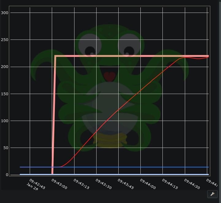

Δεν πρόσεξα καλά την καμπύλη που ανέβασες. 5 λεπτά για να φτάσει στους 160 είναι πολύ. Για παράδειγμα εμένα κάνει 90 sec να φτάσει στους 220, τσέκαρε αν είναι μέσα κανονικά η αντίσταση στο heatblock και πατάει σωστά ή άλλαξε την . Τράβα μία φωτογραφία κοντινό να φαίνεται αν δεν βγάλεις άκρη. Βασικά αν δεις ένα κύλινδρο να εξέχει και να είναι πυρακτωμένο, εκεί είναι και το θέμα σου.
Με 145 βαθμους δε δινει καν εντολη να κανει extrude.
Την αντισταση τσεκαρε η τη τροφοδοσια της μητρικης. Μπορει να μη δινει αρκετη ισχυ το τροφοδοτικο.

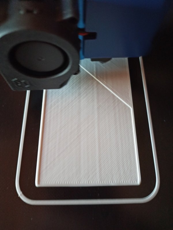

Τι μπορεί να προκαλεί αυτές τις κάθετες γραμμές;
overextrusion στο πρώτο layer συνήθως, δοκίμασε να κατεβάσεις το ποσοστό του extrusion στο 1ο layer

με ένα πολυμετρο
κοιτάς τι βγάζει σε κάθε εξοδο
βγάλε την αντισταση απο το hottend και βαλε να ζεσταθει στους 200 και μετρα με ενα πιστολι  να δεις ...ετσι αν ανεβαζει θερμοκρασια θα κοιταξεις να αλλαξεις το θερμιστορ γιατι μαλλον ειναι προβληματικο αν δεν ανεβαζει μπορει η εξοδος στη μητρικη να μη δινει το σωστο ρευμα....το μετρας με ενα πολυμετρο
κοιτά τις συνδέσεις σου
