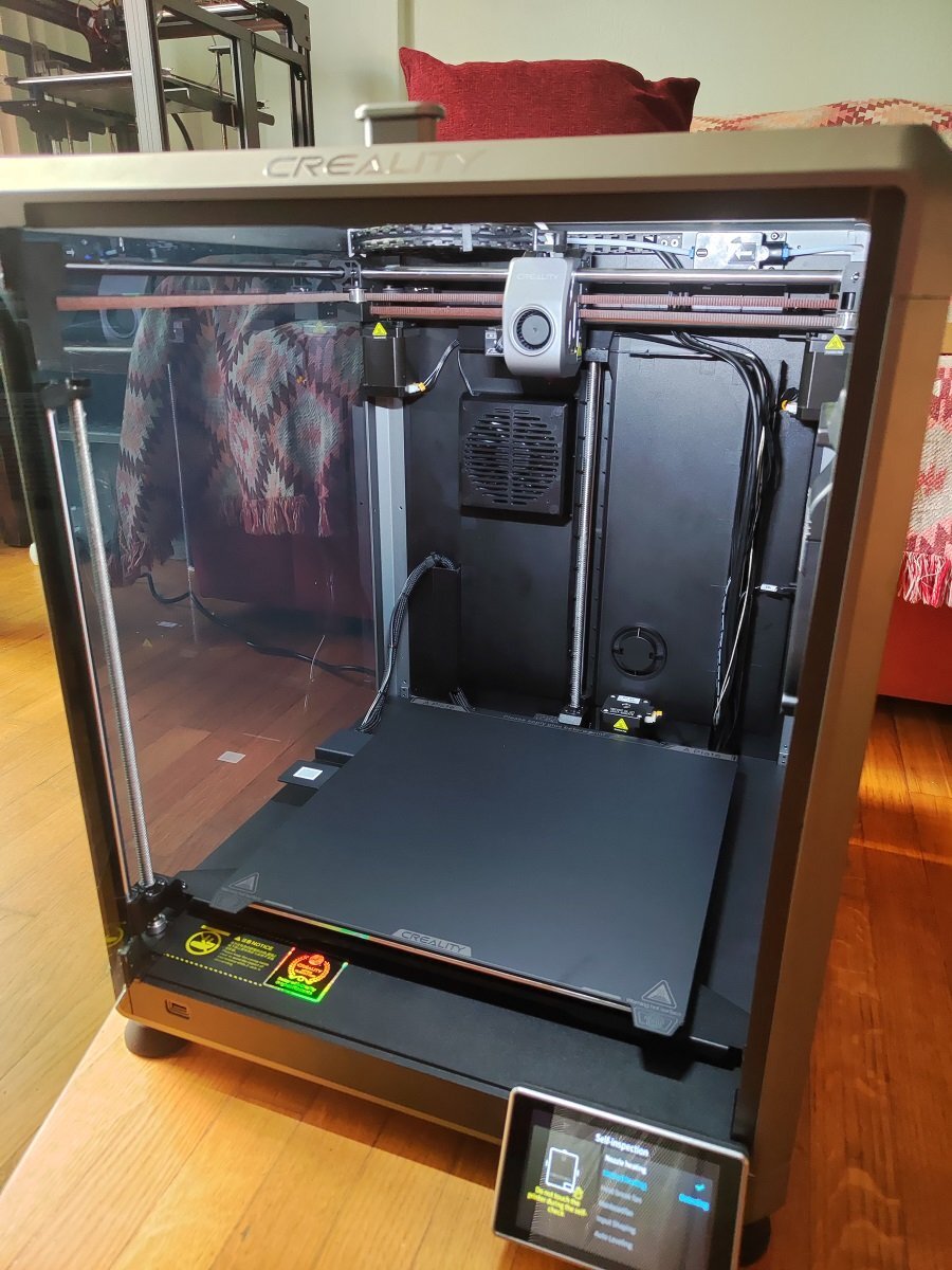

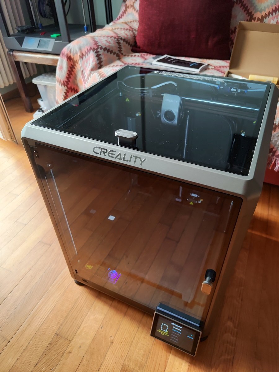

Παρελαβα τη προηγουμενη βδομαδα τον Κ1 Max απο προσφορα. Αργησε, εκανε ενα 3μηνο, εκατσα σημερα και τον συναρμολογησα. Ενθουσιασμενος ομολογω
  • Like 5
 με mgn rails θα ήταν ποιο δελεαστικό.....καλές εκτυπώσεις
59 λεπτά πριν, kostasbm είπε
Καλα δε βλεπω λογο για rails. Ο νυν εκτυπωτης μου εχει και δε θεωρω πως θα προσφερε κατι ιδιαιτερο στον Κ1.
16 ώρες πριν, Dantε είπε
Καλές εκτυπώσεις!
