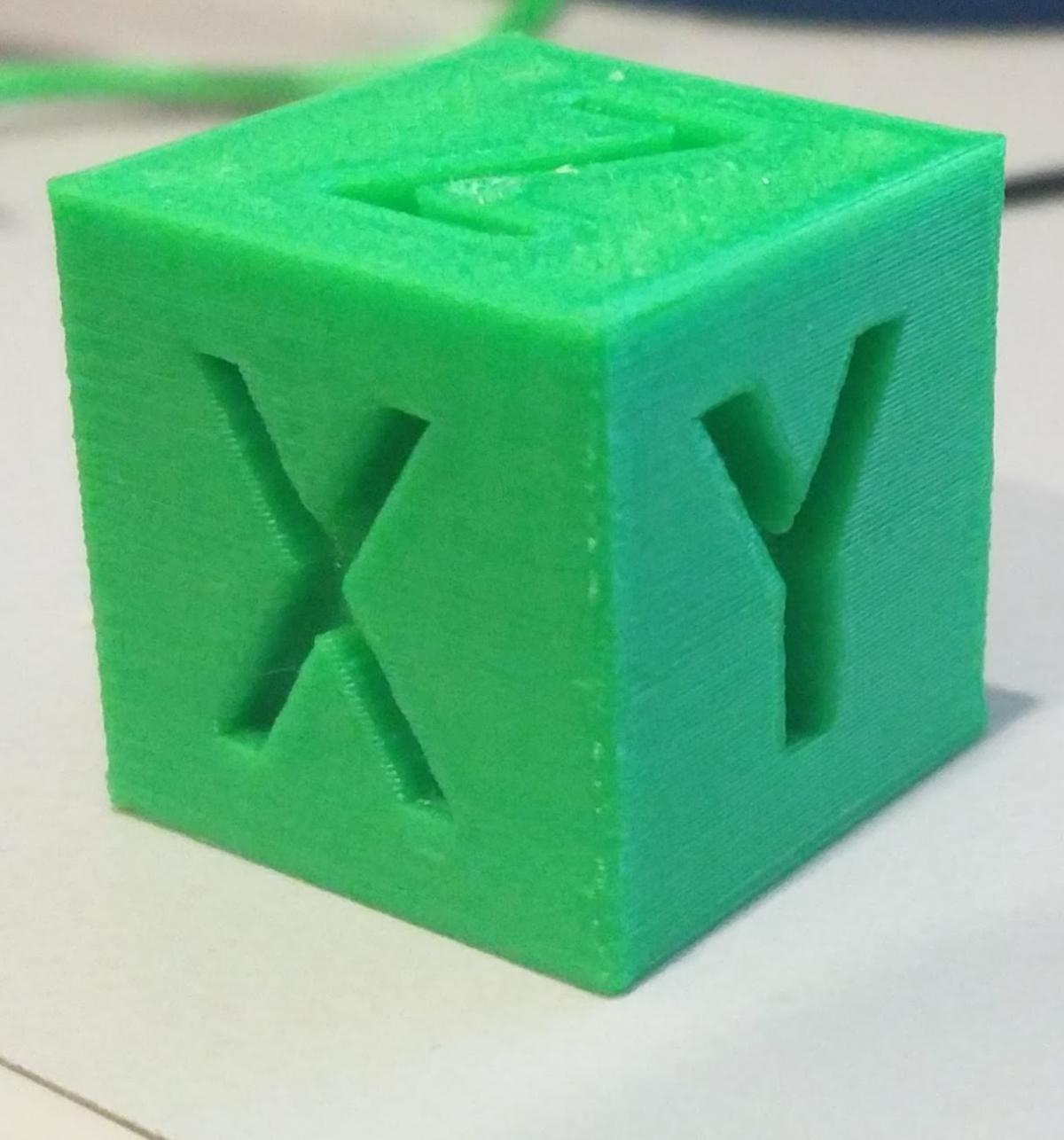

Μάλλον είναι καλό το αραχνοειδές, πρώτη εκτύπωση, καμία ρύθμιση πλην bed leveling με το μάτι. Θερμοκρασίες κουτουρού ABS, αφού δεν ήξερα καν τι υλικό ήταν το καρούλι δώρο! O κύβος στο χέρι μοιάζει σαν αγορασμένο παιχνίδι.

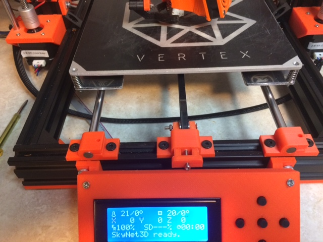

στις τελευταιες μου εκτυπωσεις παρατηρησα (ευτυχως στα πρωτα layers) το λεγομενο layer shifting στον αξονα Υ.
κινοντας λοιπον το εδρανο με το χερι ειδα οτι ειχε ενα "κενο" στην κινηση καποιες φορες πραγμα που δημιουργουσε αυτο το προβλημα.
Το πρωτο πραγμα που υποψιαστηκα ηταν το μοτερ του Υ αξονα οποτε και χαλαρωσα τον ιμαντα και δοκιμασα να το γυρισω με το χερι... Παραδοξως ηταν μια χαρα...
Εν τελει το προβλημα το δημιουργουσε το ενα απο τα 4 ποδαρακια (δεν ξερω πως λεγονται κανονικα) που παταει το εδρανο το οποιο ειχε χαλασει το γραμμικο ρουλεμαν που εχει μεσα και εκανε αυτο το μποσικο.
Με λιγο ψαξιμο βρηκα αυτα εδω http://www.igus.com/wpck/17748/Motek14_N14_6_3_Vollkunststofflager?C=US&L=en τα οποια θεωρουνται ως τοπ ανβαθμιση για τα υπαρχοντα γραμμικα ρουλεμαν
Παρηγγειλα απο Γερμανια 8 κομματια για να τα αντικαταστησω και να λυθει το προβλημα
Δειτε εδω ποσο μειωνεται η φασαρια κατα την εκτυπωση με αυτο το mod
https://www.youtube.com/watch?v=TR0hAy6xB6g
Για τον Α8 χρειαζομαστε συνολικα 7, 4 στο εδρανο και 3 στη στηριξη του extruder

Top όπως έχω ξανά γράψει υπό προϋποθέσεις
πρέπει να ειναι ολοισιοι οι άξονες καθώς και απόλυτα παράλληλοι αλλιώς φτάνουν σε σημείο και σφυγγουν

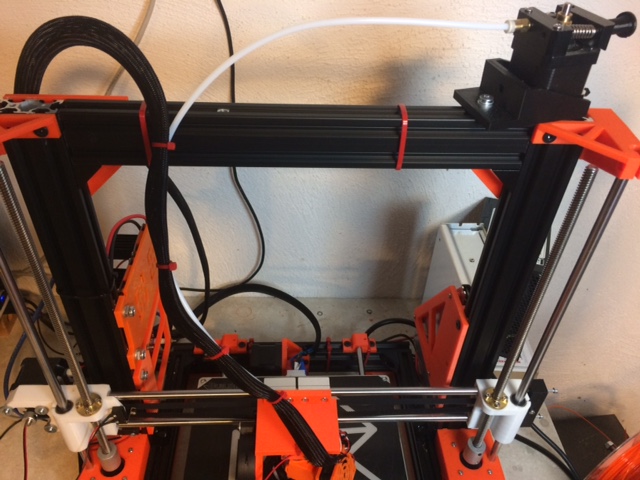

Έχω την εντύπωση οτι η ιδέα για am8 πλαίσιο με φλερτάρει αρκετά το τελευταίο διάστημα. Ερώτηση στους κατέχοντες.. είναι όντως πιο sturdy η κατασκευή από το ακρυλικό ή λόγο οτι και αυτό βιδώνει και συναρμολογείται έχει απλά λίγο καλύτερα αποτελέσματα; Αξίζει να μείνει με το κλασσικό extruder της anet ή πρέπει να πάει σε bowden μετά;
Συνολικά πόσο πάει σαν project σε χρήμα;
  • Moderators
Καμία σχέση σε σταθερότητα η μέρα με την νύχτα
το αν πας σε bowden ειν δικό σου θέμα δεν είναι υποχρεωτικό
Σε κόστος αν πάρεις υλικά μόνος υπολόγιζε γύρω στα 30 τα αλουμίνια (από cnccat.com)
Μετά 15 ευρώ οι γωνίες από το παραπάνω μαγαζί
και θέλεις κάνα 20 αρικο σε βίδες παξιμάδια
Στα παξιμάδια αν πάρεις τετράγωνα που λέει πρόσεχε πρέπει να ειν λιγότερο από 4χιλιοστα πάχος (ότι βρήκα στην αγορά ειν 5 και κάτι)
Οπότε ίσως σε συμφέρει η αγορά έτοιμου κιτ (ratrig. Com)
επειδη το εκανα χωρις να το σκεφτω απο αρκετο καιρο μπορω να πω οτι ειναι στιβαρο και οι εκτυπωσεις ειναι βελτιωμενες ...
με 35 ευρω πηρα τα λλουμινια και μου τα εκοψε φιλος αλλουμινας και βιδες και παξιμαδια-γωνιες αλλα απο το grobtronics και αλλα απο
τοπικο μαγαζι που τα ειχε και φτηνοτερα  ...ισως γυρω στα 60 ευρω συνολο  μετα πηρα και απο grobotrnics αλλουμινια σε καφε μαυρο
χρωμα και εβαλα σε φιλο τα λευκα , μου στοιχισαν 10 ευρω παραπανω...μου αρεσαν αισθητικα.
το extruder τηε Ανετας το εχω βαλει επανω στο σκελετο και μετακομισα σε e3d v6
