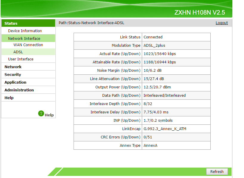

bill2015 Δημοσ. 31 Μαΐου 2017 Δημοσ. 31 Μαΐου 2017 τέλεια είναι αν θες παραπάνω ταχύτηατ ζήτα 6 snr δες και τα δικά μου
gusdevelopers Δημοσ. 31 Μαΐου 2017 Μέλος Δημοσ. 31 Μαΐου 2017 τέλεια είναι αν θες παραπάνω ταχύτηατ ζήτα 6 snr δες και τα δικά μου ευχαριστω για την γνωμη σου αλλα ποσο θα ανεβει η ταχυτητα επισης υπαρχει περιπτωση να εχω αποσυνδεσεις και αν επιτρεπεται σε ποια εταιρια εισαι
bill2015 Δημοσ. 31 Μαΐου 2017 Δημοσ. 31 Μαΐου 2017 1 με 2 mgbs στη vodafone και σε λίγες μέρες θα έχω vdsl 50
gusdevelopers Δημοσ. 31 Μαΐου 2017 Μέλος Δημοσ. 31 Μαΐου 2017 1 με 2 mgbs στη vodafone και σε λίγες μέρες θα έχω vdsl 50 σε ποια περιοχη
bill2015 Δημοσ. 31 Μαΐου 2017 Δημοσ. 31 Μαΐου 2017 υπαρχει με το snr 6 η γραμμή σου είναι πιο ευαίσθητη στης αποσυνδέσεις αλλά μέχερι τώρα εγω που το έχω δεν έχω αποσυνδέσεις εσυ όμως ήδη πάνεις καλές ταχύτητες
gusdevelopers Δημοσ. 31 Μαΐου 2017 Μέλος Δημοσ. 31 Μαΐου 2017 υπαρχει με το snr 6 η γραμμή σου είναι πιο ευαίσθητη στης αποσυνδέσεις αλλά μέχερι τώρα εγω που το έχω δεν έχω αποσυνδέσεις εσυ όμως ήδη πάνεις καλές ταχύτητες λες να το ρισκαρω
Xristaras12 Δημοσ. 31 Μαΐου 2017 Δημοσ. 31 Μαΐου 2017 λες να το ρισκαρω το ρίσκο που είναι; αν έχει αστάθεια η γραμμή τους λες να το γυρίσουν εκεί που ήταν. ενημερωτικά,με τέτοιο Line attenuation και snr 6, θεωρητικό μέγιστο έχεις κοντά 22-23Mbit με snr 6 θα πάρεις απο τα 16 αλλα 1-2 Mbit πάνω σίγουρα. επίσης,υπάρχει περίπτωση με τέτοιο Line attenuation Να μπορείς να βάλεις και 30αρι vdsl απο ΑΚ, δεν θα το πιάνεις όλο αλλα πιθανότατα θα ειναι παραπάνω απ ότι θα έχεις τώρα.
bill2015 Δημοσ. 31 Μαΐου 2017 Δημοσ. 31 Μαΐου 2017 εγω 50 μεσω kv γτ ειμαι μακρια απο αστικο κεντρο Αλεξανδρουπολη φιλε gusdevelopers Οσο για το snr 6 βλεπουν τη γραμμη σου ποσο σταθερη ειναι και το βαζουν η σου λενε οτι δεν γινεται
