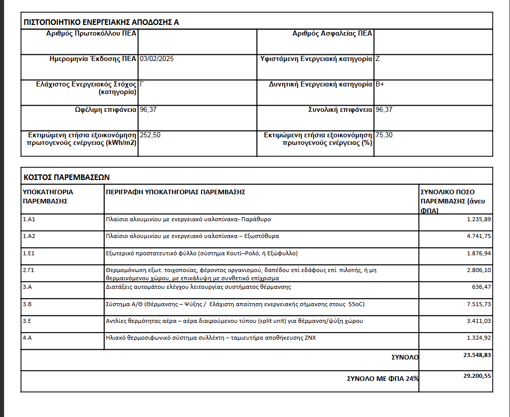

Και εγώ πιστεύω πολύ δύσκολα θα κάνεις εξοικονόμηση 300kWh/τμ. Εμάς για παράδειγμα με τις παρακάτω αλλαγές μας βγάζει εξοικονόμηση 252kWh/τμ.

9 λεπτά πριν, Silverage είπε

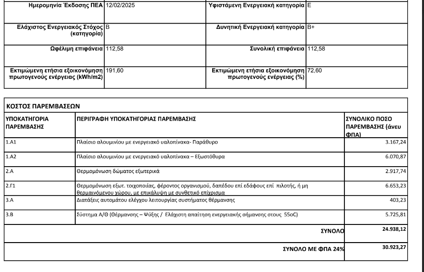

Θα ήθελα λίγο την γνώμη σας για την παρακάτω αίτηση στο πρόγραμμα.
Δυστυχώς, το πρόγραμμα μου δίνει μέγιστο Επιλέξιμο Κόστος Παρεμβάσεων 25.884,39 οπότε και αναβαίνει αρκετά η ιδιωτική συμμέτοχη. Φαντάζομαι ότι έχει να κάνει με την χαμηλή εκτιμώμενη ετήσια εξοικονόμηση. Πως μπορεί να αυξηθεί αυτό;
Επίσης  στις παρεμβάσεις δεν έχουν μπει τα κλιματιστικά και τα ρολά στα διότι δεν αλλάζουν την εξοικονόμηση; Ισχύει κάτι τέτοιο;

Έχει επιλεγεί αντλία θέρμανσης για θέρμανση και ψύξη, αυτό απαιτεί να βάλεις (από την τσέπη σου) τις σωληνώσεις και τα fan coil. Εκτός αν υπολογίζεις να την βγάλεις με υπάρχοντα σώματα καλοριφέρ και σωληνώσεις, οπότε σε περιμένουν μεγάλες εκπλήξεις. Και θέλεις και κλιματιστικά επιπλέον για την ψύξη. Αν είναι έτσι, ψάξου για άλλο μηχανικό επειγόντως.
Την ίδια δουλειά θα μπορούσες να την κάνεις με κλιματιστικά, με χαμηλότερο κόστος και χωρίς να ξηλωθείς για σωληνώσεις και fan coil, ή να φας ήττα κρατώντας τυχόν εγκατάσταση σωμάτων καλοριφέρ.
Τα ρολά δεν στα έχουν βάλει γιατί έχουν σχετικά μικρό αποτέλεσμα στη θέρμανση (μεγαλύτερο στην ψύξη) αλλά αν είναι επικαθήμενα και όχι εξωτερικά αυξάνουν πολύ το κόστος των κουφωμάτων.
Μίλα επειγόντως με τον μηχανικό. Δες και πιό πάνω στην αρχή της σελίδας τι απαντάω σε άλλο φίλο σχετικά με Α/Θ και A/C. Αν βάλεις ρολά, βάλτα εξωτερικά με μοτέρ, σχεδόν μισά χρήματα από επικαθήμενα.
Πάνω απ'όλα αν δεν συνεννοείσαι με τον υπάρχοντα, βρες μηχανικό εμπιστοσύνης. Κάνεις μιά επένδυση χρόνου και χρημάτων για να εξοικονομείς χρήματα στην επόμενη 20ετία τουλάχιστον, να μη σου βγει ξυνή.

Ευχαριστώ πάρα πολύ για τον χρόνο σου. η Αντλία θερμότητας είναι επιλογή για θέρμανση μόνο με υπάρχων σώματα καλοριφέρ. Τα κλιματιστικά τα ήθελα ουσιαστικά για θέρμανση σε καλές σχετικά θερμοκρασίες και για ψύξη. Δεν υπάρχει τώρα κλιματιστικό.
Τα ρολά είναι τελευταία στην λίστα εφόσον περισσέψει κάποιο ποσό από το πρόγραμμα. Θα λάβω υπόψιν και τα εξωτερικά γιατί θα μπει η θερμοπρόσοψη οπότε και οπτικά δεν θα ενοχλούν.

Να είσαι καλά, αλλά έχε υπόψη σου πως, κατά τη γνώμη μου πάντα, πας φουλ για βράχο.
Ή θα γίνει σωστή μελέτη θέρμανσης/ψύξης με αντλία και fan coil, ή θα γίνει πάλι σωστή μελέτη θέρμανσης/ψύξης και θα βάλεις καλές, "ιαπωνικές" μονάδες κλιματιστικών κατάλληλων για το κλίμα της περιοχής σου και τους χώρους που θα μπουν.
Αυτά τα μεσοβέζικα με τα υπάρχοντα σώματα χωρίς πρόβλεψη για ψύξη (ενώ τα σκας χοντρά για την αντλία) είναι εγκλήματα που περιμένουν να συμβούν. Μίλα και με άλλο μηχανικό, επειγόντως.
Σε ένα καλά μονωμένο σπίτι πιστεύω η αντλία με υπάρχων σώματα μπορεί να λειτουργήσει πολύ οικονομικά. Με σωστή αντιστάθμιση, ρύθμιση και πολύ χαμηλές θερμοκρασίες νερών. Είναι λίγοι αυτοί που το κάνουνε σωστά.
