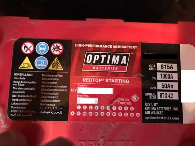

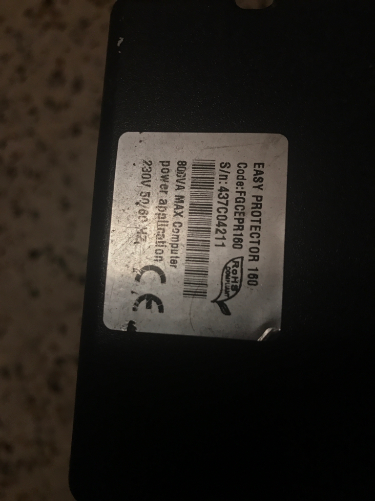

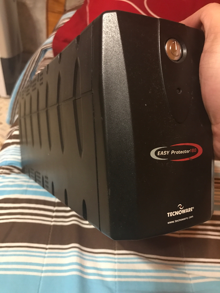

rooy Δημοσ. 7 Ιουνίου 2017 Δημοσ. 7 Ιουνίου 2017 (επεξεργασμένο) Καλησπερα εχω ενα ups στιν ακρη και εχω και μια μπαταρια αυτοκινητου ειναι αυτη στην φωτο. εχω δει βιντεακια στο youtube που απλα βαζεις μεγαλα καλωδια και την συνδεεις. το εχει κανει κανεις ? HELP!!!! Επεξ/σία 7 Ιουνίου 2017 από rooy

Fubar.gr Δημοσ. 8 Ιουνίου 2017 Δημοσ. 8 Ιουνίου 2017 αυτη η μπαταρια ειναι ενταξει?? Ή συγκεκριμένη είναι overkill, δεν χρειάζεται για αυτή την εφαρμογή μπαταρία με τόσα αμπέρ εκκίνησης, μπορείς να βάλεις κάποια πολύ φθηνότερη.
.::NikoS::. Δημοσ. 10 Ιουνίου 2017 Δημοσ. 10 Ιουνίου 2017 Εντομεταξύ δε μου φορτώνει με τίποτα τις εικόνες και δε μπορώ να δω ούτε τι μάρκα είναι (βασικά αυτο θέλω να δω μόνο) Τα χαρακτηριστικά που αναφέρονται στο αυτοκόλλητο δεν δειχνουν κατι για αυτο που θες. Το θεμα ειναι οτι το κάνεις με ρίσκο να υπερθερμανθεί όταν θα δουλεύει για πάρα πολύ ώρα με την μπαταρία οπότε είτε θα κλείσει (αν είναι σωστά φτιαγμένο), ή αν είναι κανα τουβλο-ξ ουτε αυτό δε ξέρει τι θα κάνει σε αυτή την περίπτωση Κάτι άλλο που θα με ανησυχούσε εμένα θα ήταν η φόρτιση της μπαταρίας, αλλά αφού μερικοί λένε πως το έχουν δοκιμάσει, πάω πάσο.
rooy Δημοσ. 26 Ιουνίου 2017 Μέλος Δημοσ. 26 Ιουνίου 2017 Εντομεταξύ δε μου φορτώνει με τίποτα τις εικόνες και δε μπορώ να δω ούτε τι μάρκα είναι (βασικά αυτο θέλω να δω μόνο) Τα χαρακτηριστικά που αναφέρονται στο αυτοκόλλητο δεν δειχνουν κατι για αυτο που θες. Το θεμα ειναι οτι το κάνεις με ρίσκο να υπερθερμανθεί όταν θα δουλεύει για πάρα πολύ ώρα με την μπαταρία οπότε είτε θα κλείσει (αν είναι σωστά φτιαγμένο), ή αν είναι κανα τουβλο-ξ ουτε αυτό δε ξέρει τι θα κάνει σε αυτή την περίπτωση Κάτι άλλο που θα με ανησυχούσε εμένα θα ήταν η φόρτιση της μπαταρίας, αλλά αφού μερικοί λένε πως το έχουν δοκιμάσει, πάω πάσο. Optima Batteries λεει πανω high Performance AGM Battery
