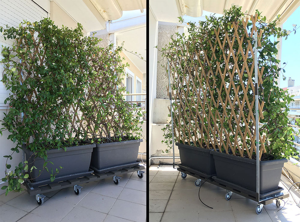

zoranb Δημοσ. 27 Ιουνίου 2017 Μέλος Δημοσ. 27 Ιουνίου 2017 Σε ευχαριστώ φίλε bluesattack για το feedback! Οι αντιριδες θα βιδωθουν στο πλασιο (ειτε ξυλινο , ειτε μεταλλικο,καλυτερα μεταλλικο) που θα φτιαξεις κατω απο την βαση.Στο κατραπλακε θα βιδωθουν ? Ολοκληρη η πλατη και το βαρος του φυτου θα στηριζεται σε δυο ξυλοβιδακια της πλακας ? (αν υποθεσουμε κιολας οτι το ξυλο διατηρειται παρα την υγρασια) Καταλαβαίνω τι λες αλλά σιδερένια βάση κάτω από το κόντρα πλακέ δεν παίζει, άσε που νομίζω πως εάν βάλω χοντρές και μακριές ξυλόβιδες πιστεύω πως θα αντέξει. Δεν πιστεύω να είναι πάνω από 6-7 κιλά το βάρος του φυτού που είναι πάνω στο καφασωτό. Οκ ίσως βάλω γωνία βέργα στις άκριες της, ώστε να μπαίνουν 2 βίδες χαμηλά σε κάθε βέργα. Εκτος αν βρεις κατι ασχετο και φθηνο.Πχ καροτσακι για βαλιτσες και το κανεις πλατη Αυτό δεν το κατάλαβα! Εξαρταται βεβαια και γιατι μιλαμε , γιατι ειδους φυτο και καφατσωτο.Μιλαμε για μικρο καφασωτο η μιλαμε για κανα θηριο σε υψος και πλατος ? Το ύψος της κάθε κάθετης βέργας θα είναι γύρω στο 1.5μ, το δε καφασωτό θα είναι πλαστικό, πτυσσόμενο κ πολύ ελαφρύ!
bluesattack Δημοσ. 27 Ιουνίου 2017 Δημοσ. 27 Ιουνίου 2017 Αυτό δεν το κατάλαβα! Δυνατη φλασια ετσι ? Να κατι τετοιο https://lineashop.gr/%CF%84%CF%81%CE%BF%CF%87%CE%B7%CE%BB%CE%B1%CF%84%CE%BF-%CF%80%CF%84%CF%85%CF%83%CF%83%CE%BF%CE%BC%CE%B5%CE%BD%CE%BF-%CE%BA%CE%B1%CF%81%CE%BF%CF%84%CF%83%CE%B9-%CE%B1%CF%80%CE%BF%CF%83%CE%BA%CE%B5%CF%85%CF%89%CE%BD-p-2292.html Εχεις ενα εξτρα πλαισιο για την βαση , εχεις πλατη για να βιδωσεις -γατζωσεις το πλαστικο καφασωτο , σου μενουν και δυο τροχοι.Αν ηταν μια η ζαρτινιερα , αν δεν υπηρχε δηλαδη θεμα πλατους βασης-μεγεθους τροχων , θα ελεγα οτι με μερικες μετατροπες εισαι ετοιμος για..μετακινηση 1

zoranb Δημοσ. 6 Ιουλίου 2017 Μέλος Δημοσ. 6 Ιουλίου 2017 Ok everybody, τόκανα το εγχείρημα. Τελικά δεν χρειάστηκε τίποτα απόσα λέγαμε, δύο γαλβανιζέ βέργες 3x50mm σε σχήμα ανάποδο "Γ" κ όλα έτοιμα. Ούτε "Χ" για ευστάθεια ούτε τίποτα, το καφασωτό κάνει δουλειά καλή και επιπλέον όταν "παρκάρεται" στηρίζεται στα κάγκελα. Α και προσέξετε τη λεπτομέρεια... ροδάκια με φρένο στη μπροστινή σειρά ώστε να μην στηρίζεται μόνο στο δέσιμο στο κάγκελο και να κάνει βόλτες όταν έχει αέρα. Ευχαριστώ τα παιδιά που με βοήθησαν με τα καλόβουλα σχόλιά τους! ;-) 3
