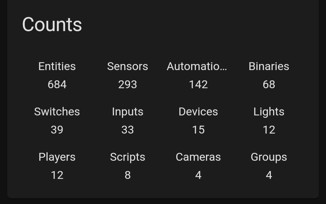

liakjim Δημοσ. 13 Οκτωβρίου 2022 Δημοσ. 13 Οκτωβρίου 2022 36 λεπτά πριν, userAnon είπε Για το rpi4 με ssd δεν γνωρίζω, αλλά λένε ότι είναι καλή η συμπεριφορά του. Κάτω από αυτό όμως καλύτερα να γίνεται άλλη επιλογή γιατί όντως από κάποιο σημείο και έπειτα σέρνονται. Και λέω από κάποιο σημείο και έπειτα γιατί στην αρχή μπορεί να υπάρχουν λίγες συσκευές, αυτοματισμοί, addons κλπ, αλλά όσο περνάει ο καιρός θα αυξάνονται και τα μικρότερα μηχανήματα δεν μπορούν να ανταπεξέλθουν. Για αυτό και συνηθως συστήνονται για την αρχή να δει κανείς αν τον βολεύει ο ΗΑ κλπ αλλά όλοι στο τέλος καταλήγουν σε κάτι πιο δυνατό και αξιόπιστο. Ακόμα και αυτό που λες για grafanes κλπ, ναι κάποια στιγήμή το πιο πιθανό είναι ότι καποιος που ασχολείται να του χρειαστεί. Η σύσταση που γινόταν για το rpi3 πχ ηταν γιατί πριν μερικά χρόνια το έβρισκε κανείς και με 50-60€ και όντως υπήρχει διαφορά. Τώρα έχουν αλλάξει οι τιμές καθώς και οι δυνατότητες του ΗΑ. Σε καμία περίπτωση δεν προτεινα rpi αυτές τις μέρες. Raspberry pi 4 με SSD εδώ και τα κάτωθι πράγματα πάνω του: Όχι πολλά πράγματα αλλά μάλλον όχι και λίγα. Η CPU στέκεται στο 8-9% . Χαλαρουίτα 2

Vagosman Δημοσ. 13 Οκτωβρίου 2022 Δημοσ. 13 Οκτωβρίου 2022 1 ώρα πριν, liakjim είπε Raspberry pi 4 με SSD εδώ και τα κάτωθι πράγματα πάνω του: Όχι πολλά πράγματα αλλά μάλλον όχι και λίγα. Η CPU στέκεται στο 8-9% . Χαλαρουίτα Aπο που εβγαλες το Counts; Εγω ειμαι με Ρπι3 και σσδ. Προς το παρόν οπως αναφέρω όλα καλά.
