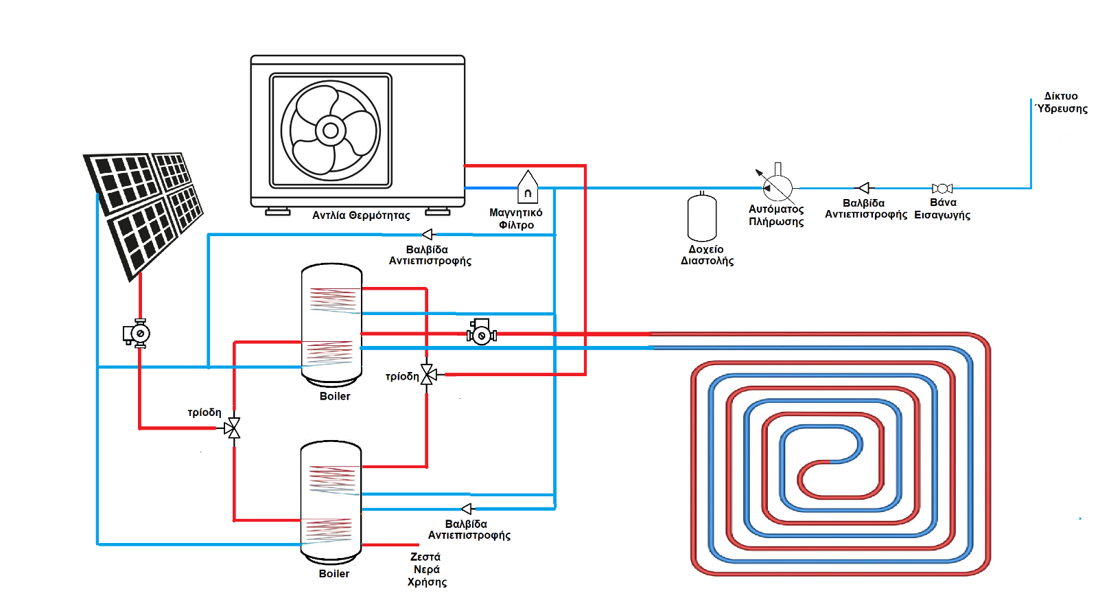

mechpanos Δημοσ. 20 Οκτωβρίου 2022 Δημοσ. 20 Οκτωβρίου 2022 2 ώρες πριν, netvoice είπε Kαλησπέρα, θα χρειαστείς 2 δοχεία, το ένα buffer 3πλης ενέργειας με 2 εναλλάκτες για την ενδοδαπέδια θέρμανση και ακόμα ένα boiler 3πλης ενέργειας με 2 εναλλάκτες για τα ΖΝΧ. Θα φτιάξεις ενα κύκλωμα βεβιασμένης κυκλοφορίας από τα ηλιακά στο boiler για τα νερά χρήσης το οποίο με τρίοδη θα περνάει και νερά στο buffer της ενδοδαπέδιας όταν υπάρχει ηλιοφάνεια, θα έχεις δωρέαν θέρμανση από τον ήλιο τον χειμώνα. Τώρα η αντλία που 'βλέπει' το buffer θα έχει τρίοδη να γυρνάει και νερά (αλλό κύκλωμα) στο boiler για τα νερά χρήσης όταν δέν έχει ήλιο. Το ΒΑΣΙΚΟΤΕΡΟ ειναι η ενδοδαπέδια τόσο στην προσαρμογή όσο και στην επιστροφή να πηγαίνει στο buffer και όχι απευθείας στην αντλία, ο λόγος ειναι πολλά Start/Stop λόγω μικρού όκγου νερού και μεγάλοι λογαριασμοί ρεύματος. Άκομα ενα TIP, η αντλία να ειναι όσο ποιο μικρή γίνεται σε KW και να ειναι INVERTER !!! Καλά τα λες. Πολύ μπροστά το buffer 3πλης με ηλιοθερμία, θες όμως και μεγάλους συλλέκτες για να πεις ότι κανείς κάτι. Το τελευταίο tip βέβαια είναι λίγο παγίδα αν δεν ερμηνευτεί σωστά και πλασάρει ο πωλητής την αντλία μόνο με την ονομαστική της απόδοση.

dm_mlnk Δημοσ. 28 Οκτωβρίου 2022 Δημοσ. 28 Οκτωβρίου 2022 (επεξεργασμένο) Στις 20/10/2022 στις 8:10 ΜΜ, netvoice είπε Kαλησπέρα, θα χρειαστείς 2 δοχεία, το ένα buffer 3πλης ενέργειας με 2 εναλλάκτες για την ενδοδαπέδια θέρμανση και ακόμα ένα boiler 3πλης ενέργειας με 2 εναλλάκτες για τα ΖΝΧ. Θα φτιάξεις ενα κύκλωμα βεβιασμένης κυκλοφορίας από τα ηλιακά στο boiler για τα νερά χρήσης το οποίο με τρίοδη θα περνάει και νερά στο buffer της ενδοδαπέδιας όταν υπάρχει ηλιοφάνεια, θα έχεις δωρέαν θέρμανση από τον ήλιο τον χειμώνα. Τώρα η αντλία που 'βλέπει' το buffer θα έχει τρίοδη να γυρνάει και νερά (αλλό κύκλωμα) στο boiler για τα νερά χρήσης όταν δέν έχει ήλιο. Το ΒΑΣΙΚΟΤΕΡΟ ειναι η ενδοδαπέδια τόσο στην προσαρμογή όσο και στην επιστροφή να πηγαίνει στο buffer και όχι απευθείας στην αντλία, ο λόγος ειναι πολλά Start/Stop λόγω μικρού όκγου νερού και μεγάλοι λογαριασμοί ρεύματος. Άκομα ενα TIP, η αντλία να ειναι όσο ποιο μικρή γίνεται σε KW και να ειναι INVERTER !!! Κάτι τέτοιο προτείνεις δλδ. μάλλον εβαλα περισσοτερες βαλβιδες αντιεπιστροφης απο οτι απαιτειται για ενα βασικο σκαριφημα Επεξ/σία 28 Οκτωβρίου 2022 από dm_mlnk 1
netvoice Δημοσ. 29 Οκτωβρίου 2022 Δημοσ. 29 Οκτωβρίου 2022 Στις 28/10/2022 στις 12:02 ΠΜ, dm_mlnk είπε Κάτι τέτοιο προτείνεις δλδ. μάλλον εβαλα περισσοτερες βαλβιδες αντιεπιστροφης απο οτι απαιτειται για ενα βασικο σκαριφημα Ναι.. ωραίο σχέδιο !! 1
