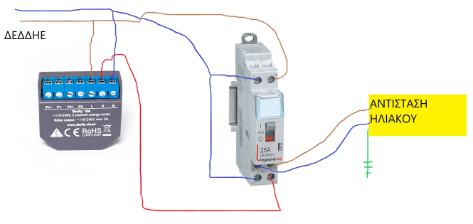

popopo Δημοσ. 8 Νοεμβρίου 2022 Δημοσ. 8 Νοεμβρίου 2022 Θέλω να συνδέσω το shelly EM με ρελέ για έλεγχο του ηλιακού. Παραθέτω το διάγραμμα του ρελέ καθώς και το πως σκέφτομαι να το υλοποιήσω. Βλέπετε κάτι λάθος;
liakjim Δημοσ. 8 Νοεμβρίου 2022 Δημοσ. 8 Νοεμβρίου 2022 9 λεπτά πριν, popopo είπε Θέλω να συνδέσω το shelly EM με ρελέ για έλεγχο του ηλιακού. Παραθέτω το διάγραμμα του ρελέ καθώς και το πως σκέφτομαι να το υλοποιήσω. Βλέπετε κάτι λάθος; Δεν είμαι ηλεκτρολόγος αλλά δεν βλέπω ασφάλεια στο κύκλωμα του em και το βασικότερο ασφάλεια στην έξοδο του ρελέ. 1
popopo Δημοσ. 8 Νοεμβρίου 2022 Δημοσ. 8 Νοεμβρίου 2022 Μόλις τώρα, liakjim είπε Δεν είμαι ηλεκτρολόγος αλλά δεν βλέπω ασφάλεια στο κύκλωμα του em και το βασικότερο ασφάλεια στην έξοδο του ρελέ. Έχεις δίκιο! Το shelly EM το τροφοδοτώ ήδη από πέρυσι από παροχή φωτισμού στον πίνακα (μετά την αντίστοιχη ασφάλεια) προκειμένου να μετράω κατανάλωση κλιματιστικού. Επίσης, στο παραπάνω διάγραμμα μεταξύ του ρελέ και της αντίστασης του ηλιακού θα παρεμβάλλονται ο διακόπτης και η ασφάλεια του ηλιακού (τα οποία ήδη υπάρχουν). Διορθώνω το σκαρίφημα και το ανεβάζω ξανά.
liakjim Δημοσ. 8 Νοεμβρίου 2022 Δημοσ. 8 Νοεμβρίου 2022 2 λεπτά πριν, popopo είπε Έχεις δίκιο! Το shelly EM το τροφοδοτώ ήδη από πέρυσι από παροχή φωτισμού στον πίνακα (μετά την αντίστοιχη ασφάλεια) προκειμένου να μετράω κατανάλωση κλιματιστικού. Επίσης, στο παραπάνω διάγραμμα μεταξύ του ρελέ και της αντίστασης του ηλιακού θα παρεμβάλλονται ο διακόπτης και η ασφάλεια του ηλιακού (τα οποία ήδη υπάρχουν). Διορθώνω το σκαρίφημα και το ανεβάζω ξανά. Αν είναι έτσι και πάλι χωρίς να είμαι σχετικός, είναι οκ. Ας πει και κάποιος του χώρου.
