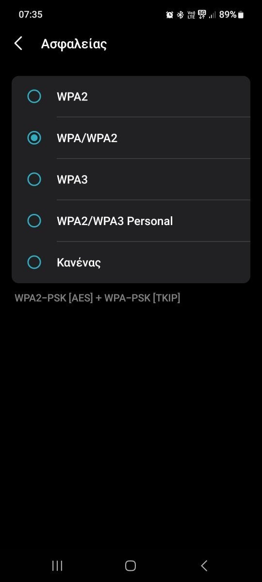

stagkia Δημοσ. 4 Ιανουαρίου Δημοσ. 4 Ιανουαρίου (επεξεργασμένο) Καλή χρονιά παιδιά, πρόσφατα αγόρασα ένα ρουτερ τς tp-link (https://www.tp-link.com/gr/home-networking/deco/deco-be65/) ήμουν ανάμεσα σε ubiquiti unifi και σε tp-link, (βέβαια δεν ξέρω αν έπραξα σωστά). Το σύνδεσα μετά το μόντεμ ρουτερ τς cosmote speedport plus 2. γραμμή 100αρα οπτική και σκέφτομαι να πάω σε 300αρα. Ενώ σύνδεσα όλες τς οικιακές συσκευές που έχω σπίτι (κλιματιστικό, tv, σκούπα, στεγνωτήριο, αφυγραντηρα κλπ) για κάποιο λόγο δεν μου συνδέει κάτι λάμπες gu10 που έχω σε σποτ, 27 στον αριθμό. να τονίσω πώς με την νέα εγκατάσταση άλλαξα κωδικό σε πιο ισχυρό. όμως δεν έχει να λέει διότι τα υπόλοιπα μπήκαν κανονικά. σκέφτομαι πως πρέπει να φταίει το πρωτόκολλο που είναι wifi 7 ασχέτως αν είναι στα 2,4ghz. προσπάθησα απο εφαρμογή και απο web interface μήπως μπορέσω να επεξεργαστώ το πρωτόκολλο και να βάλω π.χ 802.11bgn αλλά τπτ. ξέρει κάποιος που να έχει deco τι παίζει? Επεξ/σία 4 Ιανουαρίου από stagkia
nik187 Δημοσ. 4 Ιανουαρίου Δημοσ. 4 Ιανουαρίου (επεξεργασμένο) 6 ώρες πριν, stagkia είπε Καλή χρονιά παιδιά, πρόσφατα αγόρασα ένα ρουτερ τς tp-link (https://www.tp-link.com/gr/home-networking/deco/deco-be65/) ήμουν ανάμεσα σε ubiquiti unifi και σε tp-link, (βέβαια δεν ξέρω αν έπραξα σωστά). Το σύνδεσα μετά το μόντεμ ρουτερ τς cosmote speedport plus 2. γραμμή 100αρα οπτική και σκέφτομαι να πάω σε 300αρα. Ενώ σύνδεσα όλες τς οικιακές συσκευές που έχω σπίτι (κλιματιστικό, tv, σκούπα, στεγνωτήριο, αφυγραντηρα κλπ) για κάποιο λόγο δεν μου συνδέει κάτι λάμπες gu10 που έχω σε σποτ, 27 στον αριθμό. να τονίσω πώς με την νέα εγκατάσταση άλλαξα κωδικό σε πιο ισχυρό. όμως δεν έχει να λέει διότι τα υπόλοιπα μπήκαν κανονικά. σκέφτομαι πως πρέπει να φταίει το πρωτόκολλο που είναι wifi 7 ασχέτως αν είναι στα 2,4ghz. προσπάθησα απο εφαρμογή και απο web interface μήπως μπορέσω να επεξεργαστώ το πρωτόκολλο και να βάλω π.χ 802.11bgn αλλά τπτ. ξέρει κάποιος που να έχει deco τι παίζει? Για δοκίμασε να αλλάξεις το πρωτόκολλο στο επίπεδο ασφαλείας. Έχω deco όχι αυτό το μοντέλο βέβαια και κάποια στιγμή δεν μπορούσα να συνδέσω μία συσκευή shelly πάνω στο deco, αλλάζοντας το πρωτόκολλο ασφαλείας σε WPA/WPA2 τελικά συνδέθηκε Επεξ/σία 4 Ιανουαρίου από nik187
stagkia Δημοσ. 4 Ιανουαρίου Δημοσ. 4 Ιανουαρίου 7 ώρες πριν, nik187 είπε Για δοκίμασε να αλλάξεις το πρωτόκολλο στο επίπεδο ασφαλείας. Έχω deco όχι αυτό το μοντέλο βέβαια και κάποια στιγμή δεν μπορούσα να συνδέσω μία συσκευή shelly πάνω στο deco, αλλάζοντας το πρωτόκολλο ασφαλείας σε WPA/WPA2 τελικά συνδέθηκε αυτό το έχω στο κυρίως δίκτυο, δλδ έχω: ένα κυρίως δίκτυο με 2,4 κ 5 μαζί σε ασφάλεια wp2,wp3 personal που έχω πάνω σε αυτό κινητά και pc μόνο. ένα δίκτυο που δίνει απευθείας το deco για IoT αλλά μόνο σε 2,4 με σβηστό το 5αρι και ασφάλεια wpa/wpa2,δεν έχει wp3 αυτό το δίκτυο. και ενα δίκτυο guest που το δίνω σε άλλους.
