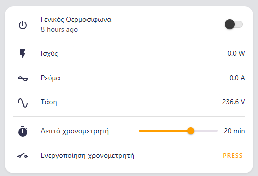

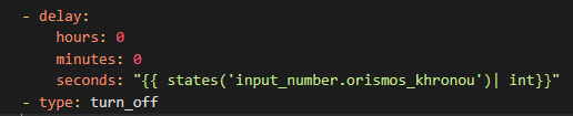

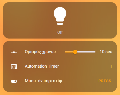

DrStef Δημοσ. 23 Ιανουαρίου Δημοσ. 23 Ιανουαρίου Προσθαπώ να αντιγράψω τον κώδικα σου @liakjim και να τον προσαρμόσω στα δικά μου δεδομένα αλλά συναντώ προβλήματα. Αυτό που έχω καταφέρει μέχρι στιγμής, το οποίο βρίσκεται κοντά στα θέλω μου είναι να δημιουργήσω ένα σκριπτάκι το οποίο με το πάτημα ενός μπουτόν έδινε εντολή να ανάψει η συσκευή για 5 δευτερόλεπτα. Στη συνέχεια άνοιξα τον κώδικα του script και άλλαξα τη γραμμή με τα δευτερόλεπτα, αντί για τη τιμή 5 δλδ του ανέθεσα να λαμβάνει τιμές από τον slider, ενός input helper, όπως φαίνεται στην πρώτη εικόνα. Ο δικός μου slider παιρνει τιμές από 5 έως 30. το section με τη συσκευή έχει την παρακάτω μορφή Η πρώτη καρτέλα με το εικονίδιο του λαμπτήρα (επέλεξα να πειραματιστώ πρώτα σε λαμπτήρα, για να μην χρειάζεται να ανοιγκοκλείνω τον θερμοσίφωνα για λόγους κατανάλωσης) είναι το μπουτόν, στο οποίο ως action έχω ορίσει να τρέχει το script κάθε φορά. Αυτό που δεν έχω καταφέρει είναι να κάνω το timer, στην δεύτερη καρτέλα, να ξεκινά τη μέτρηση ώστε να γνωρίζω πόση ώρα απομένει για την ολοκλήρωση του αυτοματισμού λαμβάνοντας πάλι τιμές από τον input helper. Δεν είμαι εξοικειωμένος ιδιαίτερα με το yaml και προσπαθώ να κάνω τα πιο πολλά με visual editor, έχω σαλέψει λίγο και το αφήνω προς το παρόν, θα το πιάσω από αύριο πάλι.

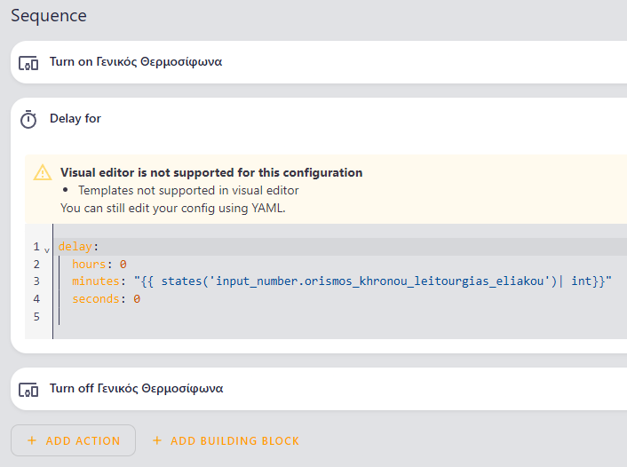

DrStef Δημοσ. 26 Ιανουαρίου Δημοσ. 26 Ιανουαρίου (επεξεργασμένο) Έως ένα σημείο και χάρη στη βοήθεια σας με το σετάρισμα του θερμοσίφωνα έχω ξεμπερδέψει. Όλη αυτή η φιλοσοφία του ΗΑ που κάποια πρέπει να τα κάνεις με UI κάποια με yaml προκαλεί σύγχυση για κάποιον νεοεισερχόμενο. Τέλος πάντων, η λύση ήταν εύκολη τελικά, απλά ως αρχάριος θέλει λίγο χρόνο στην αρχή. Αναφέρω τα βήματα συγκεντρωτικά μήπως βοηθηθεί και κάποιος άλλος. Από helpers χρειάστηκα: 1. ένα input_number, το οποίο είναι ένας slider όπου ορίζω τα λεπτά που θέλω να λειτουργήσει ο θερμοσίφωνας 2. ένα input_button το οποίο πατώντας το δίνει την εντολή για να ενεργοποιηθεί ο αυτοματισμός Από script χρειάστηκα: Ένα σκριπτ το οποίο δίνει την εντολή να ανάψει ο θερμοσίφωνας, κάνει delay με βάσει τα λεπτά που έχω ορίσει με τον input_number, και αφού παρέλθει αυτός ο χρόνος δίνει εντολή να κλείσει ο θερμοσίφωνας Από αυτοματισμούς χρειάστηκα: Έναν αυτοματισμό ο οποίος τίθεται σε λειτουργία με το πάτημα του μπουτόν input_button και τρέχει ως action το script. Ψάχνοντας και δοκιμάζοντας διάφορες εκδοχές, κατάλαβα πως ο αυτοματισμός δεν είναι απαραίτητος όταν έχεις ορίσει ξεχωριστή καρτέλα για το button, μιας και στις παραμέτρους της καρτέλας μπορείς να ορίσεις ως action του μπουτόν να τρέξει απευθείας το script. Στην δική μου περίπτωση όμως όπου έχω μία καρτέλα με entities με λιγότερες παραμέτρους ήταν απαραίτητος ο παραπάνω αυτοματισμός. Εικόνες από καρτέλα ελέγχου και script Spoiler Spoiler Επεξ/σία 26 Ιανουαρίου από DrStef 3 1
