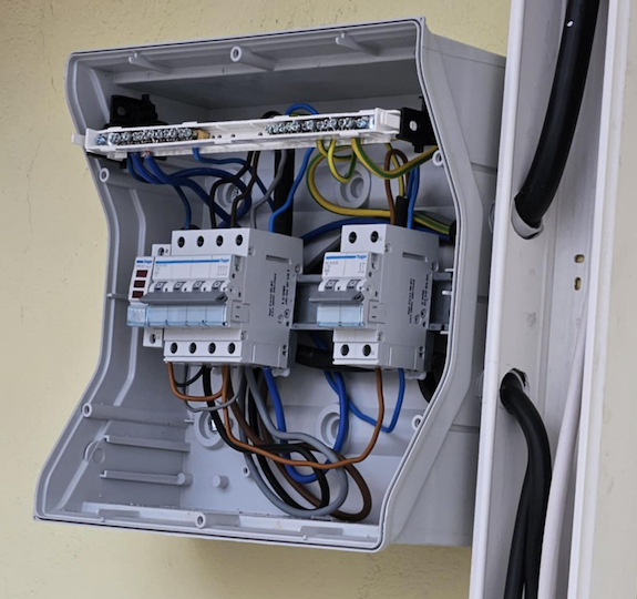

Στις 15/5/2025 στις 5:19 ΜΜ, hero_nikolas είπε
Καλησπέρα , σε αυτον τον μετρητη πρεπει να μπουν ασφαλειες και εαν ναι 3Χ1Α ειναι αρκετες ?
https://www.shelly.com/products/shelly-3em-63w-gen3?variant=56273492771165
Θα μπει σε υποπινακα με 16Α τριφασικο με διακοπη ουδετερου ο οποιος ειναι πανω σε μια ασφαλεια στον πινακα 25Α με αντικεραυνικο και επιτηρητη
Οι ασφάλειες μπαίνουν για να ασφαλίζουν το κύκλωμα κι όχι τις συσκευές που συνδέονται στο κύκλωμα οπότε δεν είναι υποχρεωτικό να μπουν ξεχωριστές ασφάλειες και η ελάχιστη κατανάλωση του μετρητή δεν θα επιβαρύνει το κύκλωμα στο οποίο θα συνδεθεί. Αυτό που θα πρέπει να προβληματίσει περισσότερο είναι αν έχει αρκετό χώρο ο πίνακας ώστε να δεχθεί τη συσκευή.
11 ώρες πριν, DrStef είπε
Χωρος υπαρχει αφθονος , ο δε καινουργιος μετρητης ειναι σε μεγεθος λιγο μεγαλυτερος απο ενα σπιρτοκουτο.
https://www.shelly.com/products/shelly-3em-63t-gen3

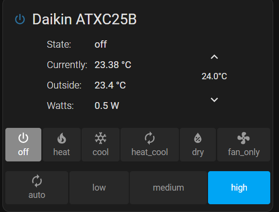

Προσωπικά έβαλα ένα d1mini με ir shield στο daikin atxc25b με αμελητέο κόστος

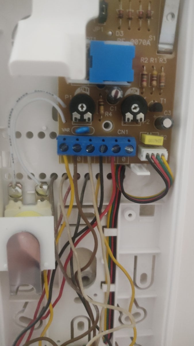

Καλησπέρα τρέχω home assistant εδω και τρία χρόνια.Ήρθε η ώρα για να κάνω έξυπνο και το θυροτηλέφωνο.Σκέφτηκα να χρησιμοποιήσω το shelly uni plus αλλα δεν βγάζω άκρη με την συνδεσμολογία.Το θυροτηλέφωνο μου είναι το golmar t-500.Αν μπορεί κάποιος να βοηθήσει ή αν έχει καμμιά άλλη ιδέα.image.jpeg.44aca3cd8b942bfd4d3c2ba87f05207d.jpeg
image.png?ex=682a8ec9&is=68293d49&hm=857
Ευχαριστώ για την φωτογραφία/πληροφορίες.
Πως το τροφοδοτείς; το εχεις συνδέσει και με HA για αυτοματισμούς;
Το πρόβλημα του φαίνεται να είναι η μονόδρομη επικοινωνία. Το TP LINK που εχεις συνδεδεμένο το κλιματιστικό ειναι μετρητής κατανάλωσης λογικά
το screenshot ειναι από το app του D1 Mini? πώς και δείχνει κατανάλωση Watts?
Με την κατάλληλη ρύθμιση, το D1 Mini με IR Shield μπορεί να ενσωματωθεί σε πλατφόρμες αυτοματισμού όπως το Home Assistant μέσω του ESPHome. Αυτό επιτρέπει:
  • Απομακρυσμένο έλεγχο του κλιματιστικού μέσω διαδικτύου.
  • Αυτοματισμούς βάσει χρονικών προγραμμάτων ή αισθητήρων.
Ωστόσο, είναι σημαντικό να σημειωθεί ότι η επικοινωνία μέσω υπέρυθρων είναι μονόδρομη. Δηλαδή, το D1 Mini μπορεί να στείλει εντολές στο κλιματιστικό, αλλά δεν λαμβάνει επιβεβαίωση ή πληροφορίες για την τρέχουσα κατάσταση του κλιματιστικού. Αυτό σημαίνει ότι η εφαρμογή μπορεί να δείχνει ότι το κλιματιστικό είναι ενεργό, ενώ στην πραγματικότητα μπορεί να μην είναι, ειδικά αν η εντολή δεν έγινε δεκτή ή αν το κλιματιστικό απενεργοποιήθηκε χειροκίνητα.
Η χρήση του D1 Mini με IR Shield προσφέρει μια οικονομική λύση για τον απομακρυσμένο έλεγχο κλιματιστικών μέσω υπέρυθρων. Ωστόσο, λόγω της μονόδρομης φύσης της υπέρυθρης επικοινωνίας, δεν παρέχει επιβεβαίωση για την εκτέλεση των εντολών ή την τρέχουσα κατάσταση του κλιματιστικού. Για πλήρη παρακολούθηση και έλεγχο, συνιστάται η συνδυασμένη χρήση με μετρητή κατανάλωσης ενέργειας ή η αναζήτηση λύσεων που προσφέρουν διπλής κατεύθυνσης επικοινωνία.

6 λεπτά πριν, prefuse είπε
Με esphome το έχω -> https://codefile.io/f/VQstO77ET5
Τροφοδοσία με usb (παλιό φορτιστή, πριζάκι που βγάζει usb κτλ)
Αν έχεις και μετρητή κατανάλωσης, τότε με έναν helper ο οποίος θα κάνει on το κλιματιστικό αν πχ περάσει τα 50W και off αν πέσει κάτω από το πχ 1W  θα έχεις και την επιβεβαίωση ότι πήρε μπροστά ή έσβησε αντίστοιχα.
Δυστυχώς δεν γνωρίζω να σε βοηθήσω με το θυροτηλέφωνο, αλλα μιας και τρέχεις HA εδώ και 3 χρόνια, μερικές ερωτήσεις.
