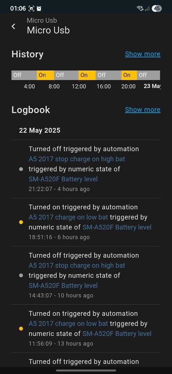

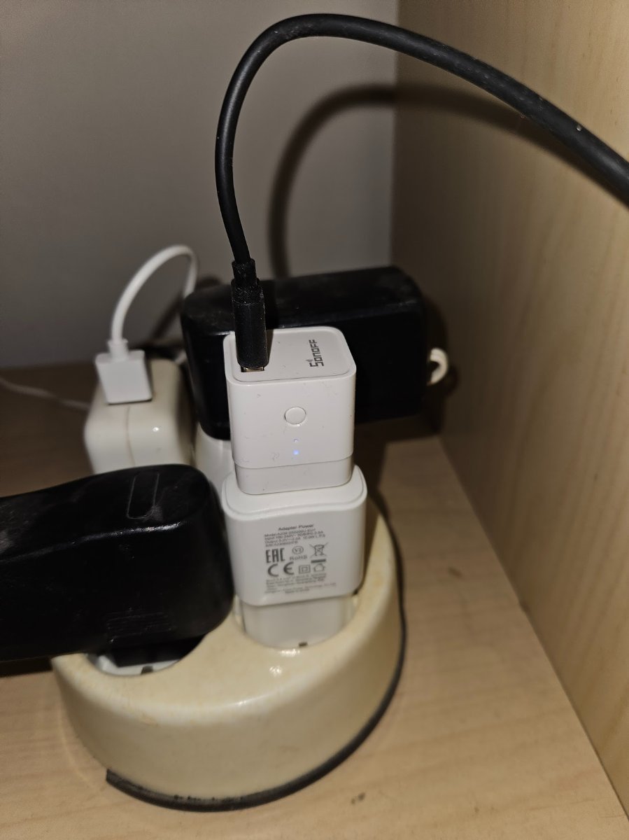

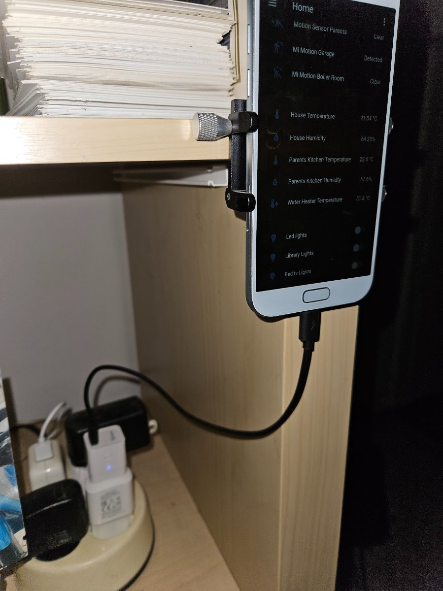

Αυτοματισμός με το sonoff micro usb για να μην ειναι συνέχεια στο 100% η μπαταρία του κινητού που χρησιμοποιώ ως smart panel.
To sonoff micro usb παρεμβάλεται ανάμεσα στο φορτιστή και το κινητό

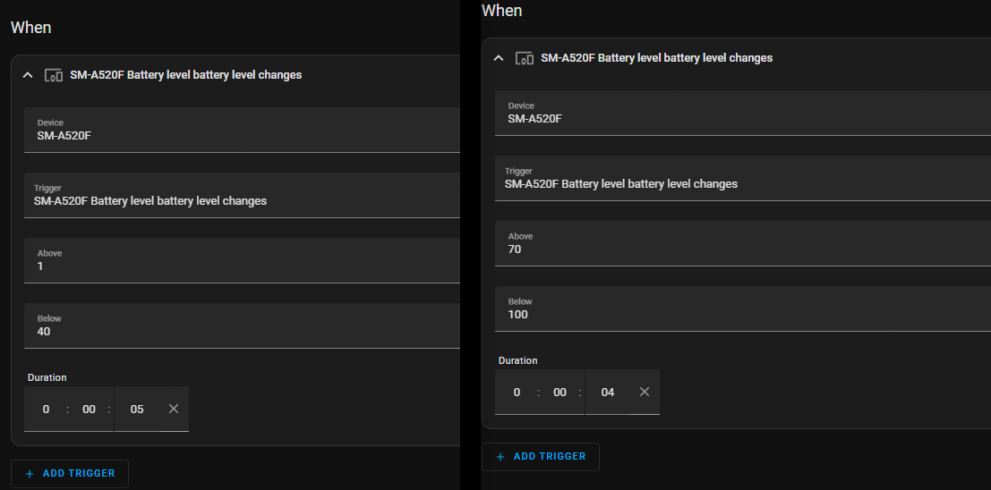

Στα automation του ha εχω φτιάξει μια εντολή όταν βλέπει το επίπεδο φόρτισης στο 90 % να σταματάει την φόρτιση και στην συνέχεια όταν η μπαταρία πέσει στο 30% να ξεκινάει την φόρτιση.

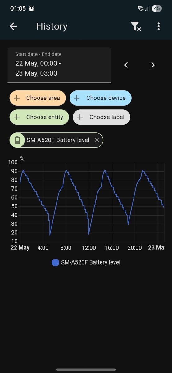

Απο ότι φαίνεται απο το history με το διάγραμμα φόρτισης - εκφόρτισης δουλεύει περίφημα.

Με την ευκαιρία να πώ ότι μπορείς σε έναν αυτοματισμό να προσθέσεις και τα δύο triggers και απο κάτω ανάλογα το trigger να αλλάξει το action.
Παράδειγμα
