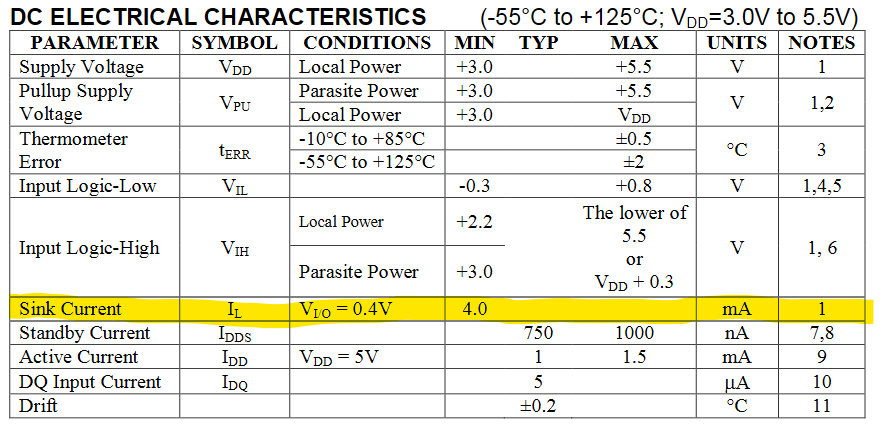

1 ώρα πριν, nkarama είπε
To datasheet αναφέρει ότι χρειάζετε μια 5Κ (4.7Κ) γιαυτό πρότεινα να ξεκινήσεις απο εκεί και να μεγαλώνεις όσο λειτουργεί ώστε να βρεις μια κατάλληλη. Δεν χρειάζετε να έχουμε τεράστια pull ups στα κυκλώματα μας αν δεν χρειάζονται. Καταναλώνουμε άσκομα ρεύμα (ιδιαίτερα σημαντικό σε κυκλώματα που τροφοδοτούνται με μπαταρίες) και είμαστε κοντά σε τυχόν όρια του υλικού.
Για να ακριβολογούμε πάντως, απο το Datasheet:
Οπως βλέπεις το sink current του DS είναι 4mA. Οπότε στα 5V τροφοδοσία, μπορείς να πας και στα 1250Ω για 3.3V ακόμα χαμηλότερα.  Καλύτερα όμως να μην κατέβεις τόσο. Βάλε όση χρειάζετε για να δουλεύει.
EDIT: το Datasheet αναφέρεται σε επώνυμο DS απο την ΜΑΧΙΜ. Αν έχεις κανα κινέζικο υπολόγισε ένα 2χ ή 3χ στα όρια :)

Νόμος του Ωμ. Οταν μικραίνεις την αντίσταση, μεγαλώνει το ρεύμα που διαρέει το κύκλωμα.
To DS μπορεί να κάνει sink (δηλαδή να οδηγήσει μέσω της πόρτα DQ προς την GND) 4mA ρεύμα, το ESP συνήθως 20-30mA. Οποτε φροντίζεις η pull up να είναι τέτοια ώστε να μην φτάσεις αυτά τα όρια.
Για αυτό λέω, εγώ θα δοκίμαζα την 5ΚΩ και αν η επικοινωνία ήταν ΟΚ, θα δοκίμαζα να ανέβω (σε τιμή αντίσταση, αρα να κατέβω σε ρεύμα).
