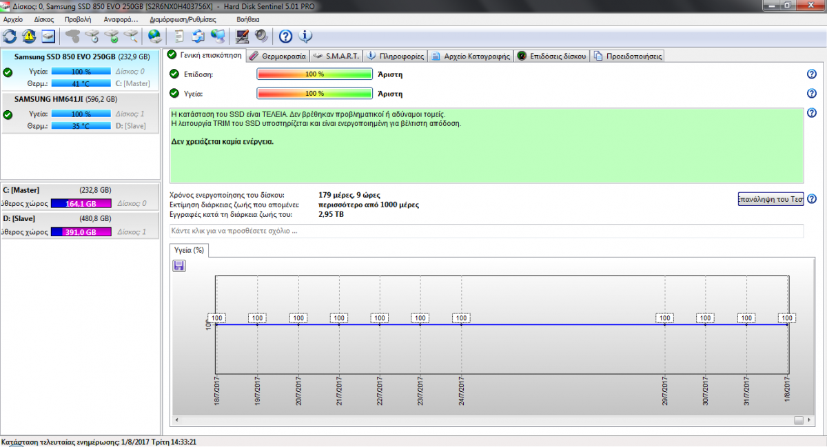

panos0100 Δημοσ. 1 Αυγούστου 2017 Δημοσ. 1 Αυγούστου 2017 και εγώ που τον έχω τον συγκεκριμένο δίσκο κοντά 2 μήνες έχει γράψει 1tb σχεδόν, οτι έβαλα ειναι όλα στην αρχή ούτε έσβησα να βάλω κατι ούτε τίποτα, και με κανει εντύπωση γιατί το sendinel τον βγάζει 99% υγεια εχω 67gb γεμάτα μαζί με προγράμματα και ένα 3 παιχνίδια μέσα
Xristaras12 Δημοσ. 1 Αυγούστου 2017 Δημοσ. 1 Αυγούστου 2017 και εγώ που τον έχω τον συγκεκριμένο δίσκο κοντά 2 μήνες έχει γράψει 1tb σχεδόν, οτι έβαλα ειναι όλα στην αρχή ούτε έσβησα να βάλω κατι ούτε τίποτα, και με κανει εντύπωση γιατί το sendinel τον βγάζει 99% υγεια εχω 67gb γεμάτα μαζί με προγράμματα και ένα 3 παιχνίδια μέσα 2 μηνες 1ΤΒ ειναι σχετικά "πολύ" οπότε γι αυτό έπεσε το sentinel. Δεν έχεις κάτι να φοβάσαι βέβαια.
panos0100 Δημοσ. 3 Αυγούστου 2017 Δημοσ. 3 Αυγούστου 2017 εεε πως δεν εχω αλλοι φιλοι μου που εχουνε παρει αλλες μαρκες δεν εχει πεσει 99% εμενα γιατι αρχισε ακομα δεν πηρα τον δισκο, επειδη παιζω euro truck γραφει στον δισκο το παιχνιδι; ή οταν μπαινω σε σελιδες παλι γραφει; ποτε προλαβε και πηγε τοσο χωρις καν να το εχω βαλει μεσα πραγματα οτι εβαλα ειναι απο την πρωτη μερα που τον πηρα
