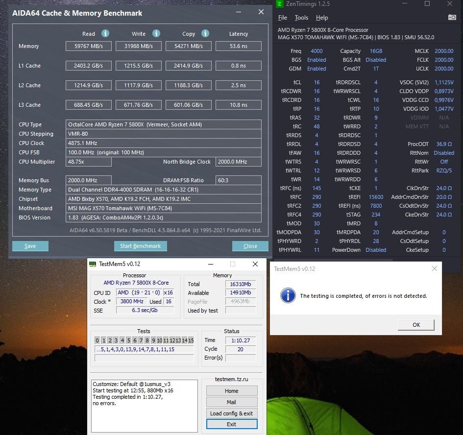

TheoV Δημοσ. 29 Μαρτίου 2023 Δημοσ. 29 Μαρτίου 2023 καλησπερα παιδια λοιπον δεν προσπαθησα για χαλαρο προφιλ ακομη και προσπαθησα ν στρωσω τ υπαρχων ετσι γ τ γαμωτο , καταφερα αυτο π βλεπεται μ gdm off 2t kai tphyrld 26 κ στα δυο κιτ , τ αλλο προτεινετε εχω βγαλει 16 κυκλους anta extreme ,30 usmus , τ προτεινετε ν σφηξω και εαν πανε ολα καλα τ κραταω και φτιαχνω κ ενα πιο χαλαρο
kkatzos Δημοσ. 31 Μαρτίου 2023 Δημοσ. 31 Μαρτίου 2023 6 λεπτά πριν, elpenor είπε Εμένα έχει καλύτερο latency το 3600/16 με 26 παρά το 3800/15 με 28. Συμφωνώ. Το πρώτο και με διαφορά είναι το tPHYRDL να είναι matched και όσο χαμηλότερο γίνεται. Σημαντικότερο και από tCL και από tRCD και από tRFC και από τα πάντα. Μέχρι 4000 (ίσως και παραπάνω) το 26/26 είναι επιτεύξιμο με αξιοπρεπή μητρική/IMC και, συνήθως, GDM off + 2T. Ακόμα και με 3200 CL15 έχω κάτω από 59ns στο AIDA λόγω του tPHYRDL 24/24. 3

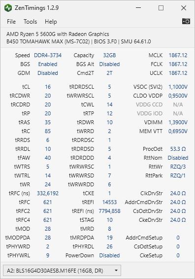

kostas123pao Δημοσ. 31 Μαρτίου 2023 Δημοσ. 31 Μαρτίου 2023 Καλησπέρα παιδιά, εγω στο oc που εκανα παρατήρησα οτι στο ενα dimm έχω trdwr = 10 και στο αλλο 11. Πιστεύετε οτι επηρεάζει σημαντικά την απόδοση?
ultraex2003 Δημοσ. 1 Απριλίου 2023 Δημοσ. 1 Απριλίου 2023 1 ώρα πριν, kostas123pao είπε Καλησπέρα παιδιά, εγω στο oc που εκανα παρατήρησα οτι στο ενα dimm έχω trdwr = 10 και στο αλλο 11. Πιστεύετε οτι επηρεάζει σημαντικά την απόδοση? TRFC / trc /twr/tfaw έχεις δοκιμάσει να τα σφίξεις; το TPHYRdL είναι 26 και στις 2 μνήμες;
kostas123pao Δημοσ. 1 Απριλίου 2023 Δημοσ. 1 Απριλίου 2023 41 λεπτά πριν, ultraex2003 είπε TRFC / trc /twr/tfaw έχεις δοκιμάσει να τα σφίξεις; το TPHYRdL είναι 26 και στις 2 μνήμες; Τελικά το εβαλα manual στο 10 απο auto που το είχα και εφτιαξε. Ναι ειναι κ στις 2 μνήμες 26 αφότου το αλλαξα απο 1Τ σε 2Τ. Τα περισσότερα timing τα εχω στο auto θέλω πρώτα να βρω μέχρι ποια συχνοτητα μπορώ να ανέβω. Στα 3733 φαίνεται σταθερο.
