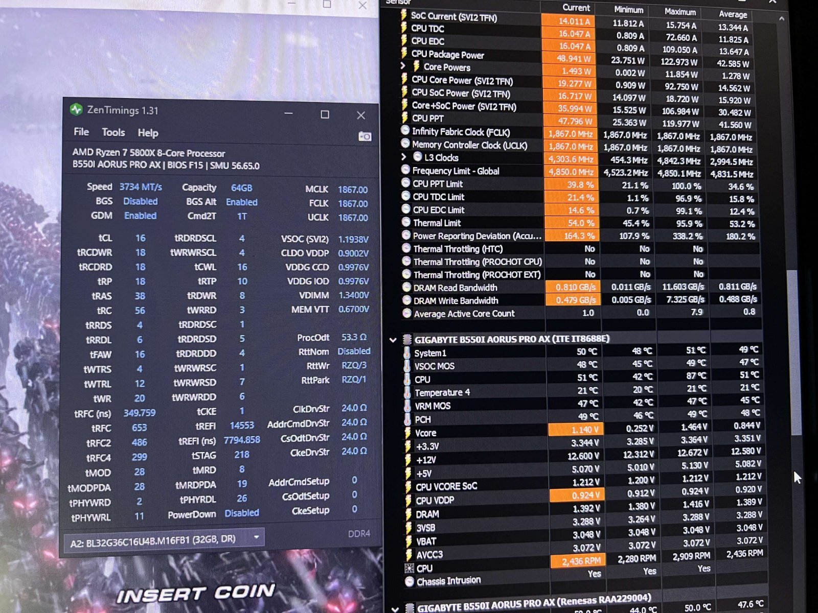

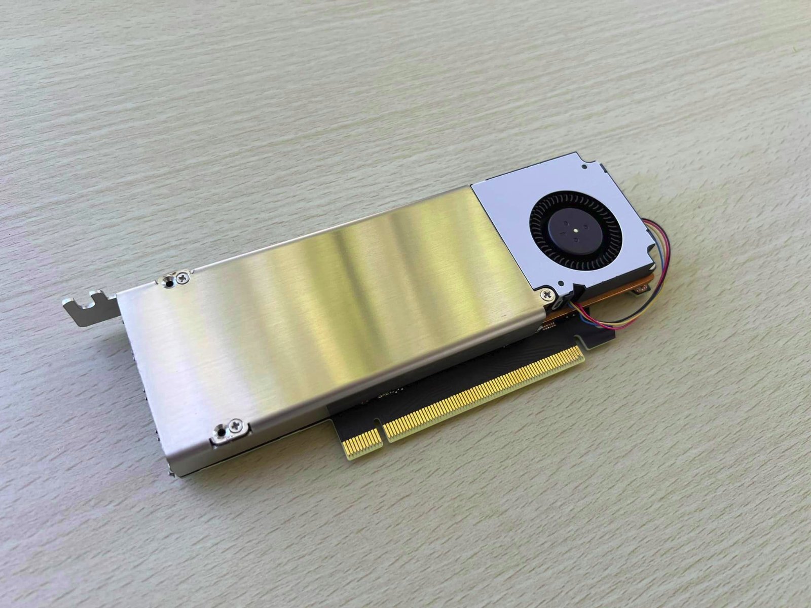

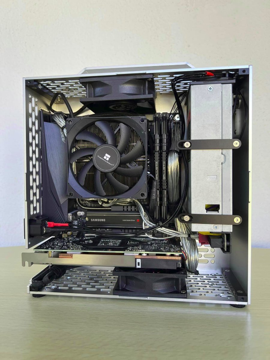

PadPoet Δημοσ. 14 Ιουλίου 2024 Δημοσ. 14 Ιουλίου 2024 Επανέρχομαι για κάποιες συμβουλές όσο αφορά την B550I Aorus Pro AX 1.1 μητρική που έχω: Άλλαξα κουτί και τα μετέφερα όλα σε ένα Lzmod a24-v5 2.0 case που πήρα μέσα από το Insomnia. Πριν είχα έναν 5900X B0 stepping και έβαλα έναν 5800X B2 stepping. Είμαι στο F15 bios (AGESA ComboV2 1.2.0.5) με 2X32gb Crucial Ballistix στα 3733mhz. Το Ryzen Master έδωσε suggested setting -29,-29,-29,-26,-29,-29,-29,-25 για το curve optimiser και εγώ έβαλα στο BIOS -25,-25,-25,-20,-25,-25,-25,-20 και μέχρι στιγμής όλα καλά. Πήγα από 6800 στα 7015 στο CPUZ benchmark και πλέον οι μαξ θερμοκρασίες είναι 68-70 Κελσίου. Είμαι με PPT 120, TDC 75 και EDC 100 στο ECO mode setting. Μείωσα χειροκίνητα και το VSoc σε 1.1 (τα screenshot είναι από auto setting της μητρικής που έδινε 1.2) και όλα φαίνονται οκ και σταθερά. Δεν ξέρω αν έχει νόημα να το πουσάρω άλλο αυτό το PCάκι μιας και το θέλω σταθερό/βράχο. Έχω και μια Nvidia A2000 με ένα custom cooler 1 slot από χαλκό και αυτή η κάρτα είναι undervolted. Αν κάποιος έχει κάποια συμβουλή στο να μειώσω κάποια volt ή να αλλάξω κάποια ρύθμιση, όλα ευπρόσδεκτα. Αυτό που θέλω να ρωτήσω και που με καίει πιο πολύ, είναι αν έχει νόημα να μεταβώ σε πιο πρόσφατο BIOS και αν θα δω κάτι καλύτερα με πιο καινούργιο AGESA. Δεν έχω θέματα έτσι όπως είναι με USB ή κρακάρισμα στον ήχο που αναφέρουν συχνά άλλοι χρήστες. Ο 5900X B0 που είχα ήταν τρομακτικά δύστροπος με το curve optimiser σε οποιαδήποτε ρύθμιση ενώ ο συγκεκριμένος 5800X B2 φαίνεται πολύ πιο σταθερός και το σύστημα πολύ πιο σφαίρα γενικότερα, δεν τρώει άκυρα κολλήματα. 2
kkatzos Δημοσ. 14 Ιουλίου 2024 Δημοσ. 14 Ιουλίου 2024 7 ώρες πριν, PadPoet είπε Μείωσα χειροκίνητα και το VSoc σε 1.1 Τώρα να σου πω ότι και στο ~1.0V μπορεί να είσαι OK... Θυμάμαι ότι ο 5600 B2 (καλός IMC) μου ήθελε ~1V για 3800. Ταυτόχρονα με μείωση του ProcODT στο 36.9Ω εννοείται 1
