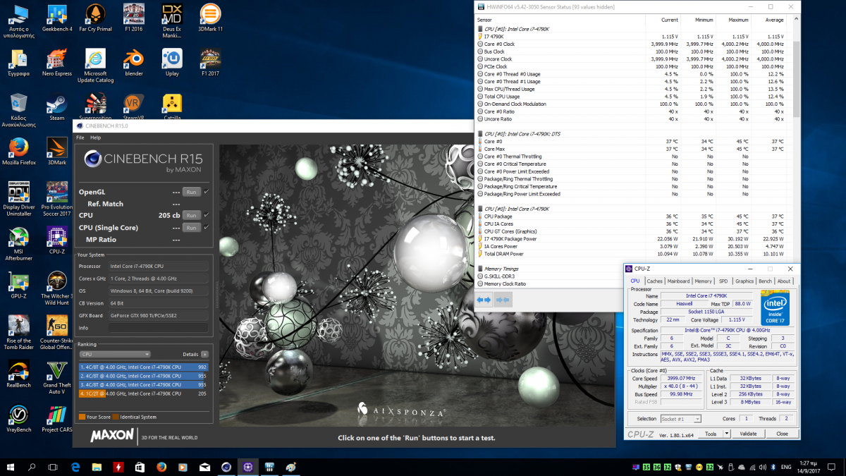

Δηλαδή έτρεξες σε ένα core ενεργό + HT, δλδ 1+1 και σου έβγαλε 226; Εγώ αν τα έκανα καλά μου έβγαλε 240 χωρις Oc.

Δοκίμασε το, βάλτον στα 4.0 GHz άνοιξε process lasso έχε ανοιχτό το affinity και με το που ξεκινάει(αφού το βάλεις σε 2 threads) βάλε core 0/1, αν το αφήσεις διαλέγει διαφορετικά cores (πχ core 0,2) και βγαίνουν λάθος τα αποτελέσματα. Η λογική είναι ότι τρέχουμε το ένα core στο μέγιστο throughput, 1 core thread + 1 HT/SMT thread (που τρέχει στο ίδιο core).
Το Cinebench είναι λίγο μπελαλίδικο για το πετύχεις σωστά αλλα το cpu-z είναι σχετικά εύκολο γιατί δεν αλλάζει το affinity όπως το cb.

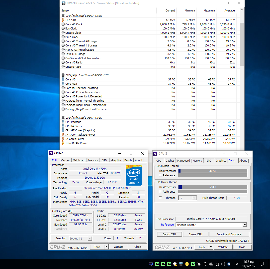

Αυτα τα score που δινεις Spartan117 ειναι πανω απο 6700Κ στα 4,0ghz με 1 core + ΗΤ = 2 threads.

Κατεβάζεις process lasso, το ανοίγεις, ανοίγεις το cinebench, ανοίγεις το affinity για το cinebench, διαλέγεις ένα core και ένα ht (στο ίδιο core, πχ 2/3, 4/5) το βάζεις σε 2 threads preference, πατάς run και πατάς ok στο affinity κατευθείαν:
Και τσεκάρεις στο task manager αν όντως τρέχει σε αυτά που το έβαλες με το affinity.
