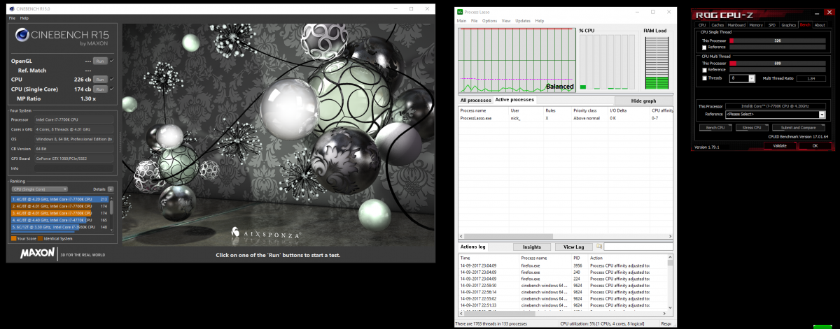

Όσοι παίζετε με το task manager έχετε λάθος αποτελέσματα by default, έπρεπε να το κάνω ξεκάθαρο. Υπάρχει τρελό variation μέχρι να ανοίξεις και να αλλάξεις το affinity. Το process lasso είναι instant και σου δίνει ελάχιστο variation από run σε run. Εναλλακτικά, αν δεν θέλετε process lasso αυτό που είναι 100% consistent σε κάθε run και δεν αλλάζει το affinity μονο του είναι το CPU-Z.
Το πιο εύκολο είναι τα έχεις σε split παράθυρα, κάπως έτσι:
^ Και έτρεξα αυτό που ήθελες σε 4c/8t σε ένα CCX το per core performance δεν πέφτει πολύ (από 1.44 σε 1.42).
5.69/4 = 1.4225.
Αυτό είναι με το lasso. Είναι το ίδιο με το εύλογο σκορ που έβγαλα μέσω task manager affinity(κάποιες φορές). Γύρω στο 30% είναι το κέρδος του HT. To single score είναι στα ~170.
