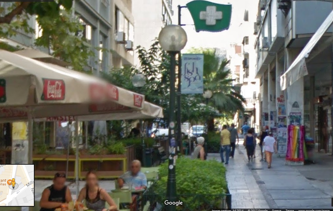

Moderators stormrain Δημοσ. 4 Οκτωβρίου 2017 Moderators Δημοσ. 4 Οκτωβρίου 2017 Καλησπερα. Σε πολλες οδους και εισοδους στοων στο κεντρο της Αθηνας, βλεπω διαφορες ταμπελες καταστηματων κλπ. Το ερωτημα μου ειναι, εστω πως θελει καποιος να βαλει μια τετοια ταμπελα της επιχειρησης του, με ποιον φορεα θα πρεπει να επικοινωνησει? Υποθετω θα πρεπει να πληρωσεις κατι, αλλα το ζητουμενο ειναι απο ποιον παιρνεις την αδεια. Υποψιαζομαι πως η απαντηση ειναι "απο τον δημο", αλλα ψαχνω κατι πιο ειδικο. Αναφερομαι σε ταμπελες οπως π.χ αυτη του φαρμακειου ή του Fish Spa στην παρακατω εικονα.

Philippe Δημοσ. 5 Οκτωβρίου 2017 Δημοσ. 5 Οκτωβρίου 2017 Από τον δήμο παίρνεις άδεια για "διαφημιστική πινακίδα", αν θυμάμαι καλά από την οικονομική υπηρεσία και όχι την τεχνική, ούτε από πολεοδομία. Αν μάλιστα ο δρόμος είναι ταχείας κυκλοφορίας μπορεί να θέλεις και επίσκεψη στην Τροχαία.. Αλλά είναι γενικά πάρα πολύ δύσκολο να βγάλεις τέτοια άδεια, είτε για ανεξάρτητη ταμπέλα με δική της βάση, είτε για ταμπέλα που κρέμεται από το κτίριό σου, ακόμα και μέσα στο οικόπεδό σου να την βάλεις. Οι ανεξάρτητες επιβάλλεται να έχουν συγκεκριμένες διαστάσεις και προδιαγραφές βάσει Ν.2946/2001 (γι' αυτό βλέπουμε σε κεντρικές αρτηρίες αυτές που τοποθετούν επίσημα οι διαφημιστικές εταιρείες να είναι τυποποιημένες) και φυσικά θέλουν και μελέτες πυλώνων και ιστορίες για αγρίους. Οι επίτοιχες νομίζω πρέπει επίσης να έχουν συγκεκριμένες διαστάσεις και να είναι παράλληλα τοποθετημένες ως προς το κτίριο και ως προς τον δρόμο (το δεύτερο για να μην αποσπούν την προσοχή των οδηγών). Επομένως αν το κτίριο δεν είναι παράλληλο με το δρόμο δεν μπαίνει ταμπέλα. Οι κλασσικές φαρμακείων, βενζινάδικων κλπ που είναι κάθετες σαν αυτές της φωτογραφίας είναι όλες καραπαράνομες. 1
Moderators stormrain Δημοσ. 5 Οκτωβρίου 2017 Μέλος Moderators Δημοσ. 5 Οκτωβρίου 2017 Thanks guys. Θα το ψαξω λιγο μεσω της οικονομικής υπηρεσίας που αναφέρθηκε και αν βγαλω ακρη θα ποσταρω νεότερα Βασικα μια ιδιου τύπου οπως του φαρμακείου ειναι ο στοχος, σε πυλώνα πεζοδρομου ο οποίος ομως ανηκει στο κτηριο του καταστήματος. Απλώς επειδη ειναι καρακεντρικα, είμαι σίγουρος πως θα πεσει ακυρο. Το φανταζομουν πάντως πως η πλειοψηφία, αν οχι ολες, είναι παρανομες..
