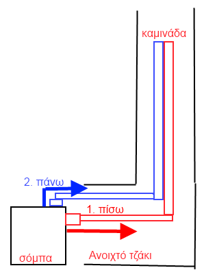

TOMVLACH Δημοσ. 30 Οκτωβρίου 2017 Μέλος Δημοσ. 30 Οκτωβρίου 2017 τι θα γινει ρε παιδια εαν ρωταγα για καμια αρχιτεκτονικη επεξεργαστων θα ειχα 1000 απαντησεις τωρα σε μια ρημαδοσομπα τιποτα???? τι θα γινει ρε παιδια εαν ρωταγα για καμια αρχιτεκτονικη επεξεργαστων θα ειχα 1000 απαντησεις τωρα σε μια ρημαδοσομπα τιποτα???? https://www.leroymerlin.gr/gr/thermansi/sobes/xulosobes/?pg=1&srt=0 Δες εδώ και πέρνα μία βόλτα από κάποιο leroy .Υπάρχει μεγάλη γκάμα και αρκετές με έξοδο πίσω. Εάν γίνει σωστή εγκατάσταση γιατί να μην τραβάει;;; Προσοχή όμως η έξοδος χωνιού να είναι σε τέτοιο ύψος ώστε να μην φεύγει προς την καμινάδα με κλίση κατηφορική. τι εννοεις κατηφορικη?μεσα στο τζακι το χωνι? κατι τετοιο εννοω.. με το μπουρι απο πισω οχι επανω
papoys1 Δημοσ. 30 Οκτωβρίου 2017 Δημοσ. 30 Οκτωβρίου 2017 Ναι το κατάλαβα δεν είμαι και τελείως γκαγκα. Απλά λέω να βρεις σόμπα με το χωνί πίσω και να έχει όσο γίνεται την τρύπα εξόδου πιο χαμηλά για να μπει οριζόντια στο τζάκι και να μην χρειαστεί να κάνει κάποια κλίση προς τα κάτω και δεν τραβάει καλά. Μέτρα το ύψος από το πάτωμα μέχρι την κορυφή της εστίας και πήγαινε leroy να δεις σόμπες. Γύρω από το χωνί στο σημείο που μπαίνει το μπουρί στην καμινάδα καλό θα ήταν να τυλιχτεί π.χ. με υαλοβάμβακα που είναι άκαυτος ώστε και σταθερό να είναι και αέρας να μην μπαίνει στην καμινάδα ώστε να δημιουργεί πρόβλημα και να μην τραβάει καλά η σόμπα και καπνίζει. Έτσι το είχα σκεφτεί και εγώ αρχικά αλλά δεν μου άρεσε και αν το κάνω θα ανοίξω τρύπα όπως είπα παραπάνω και θα βάλω από εκεί το μπουρί. 1
De@th L0rd Δημοσ. 30 Οκτωβρίου 2017 Δημοσ. 30 Οκτωβρίου 2017 ο λογος που δεν θα το προτεινες? το τζακι παντως οποτε εβαζα απορροφητηρα εβαζα ενα παραθυρο ανακληση και δεν υπηρχε προβλημα. βρηκα 5-6 σομπες αλλες ςχουν 15 αρι μπουρι αλλες 13 αρι και αλλες 12 αρι.ποια η διαφορα?ποια να προτιμησω? Μπορεί να γυρίζει την κάπνα μέσα όταν φυσάει κι άλλα τέτοια. Δε ξέρω, είμαι λίγο περίεργος με αυτά. Μια φορά κάναμε συμβιβασμούς και γαμήθηκε το σύμπαν. Μου αρέσουν τελειοποιημένες δουλειές. Δοκίμασέ το πάντως μπορεί να σου κάτσει. Όσο πιο μικρό μπουρί τόσο μικρότερη εστία έχεις . Όσο πιο μεγάλο τόσο μεγαλύτερη φωτιά άλλα και μεγαλύτερες απώλειες χωρίς κλαπέτο. 1
Liverpool89 Δημοσ. 30 Οκτωβρίου 2017 Δημοσ. 30 Οκτωβρίου 2017 Καλα τα λεει ο death lord. Το μπουρι να βγει πιο πανω απο την καμιναδα του τζακιου. Να τυλιχτει το μπουρι με υαλοβαμβακα απο κατω και πιο πανω ας ειναι διπλου τοιχώματος. Πρωτα πρεπει να μετρησεις την εσωτερικη διαμετρο που εχει το τζακι σου, γιατι αν παρεις μια με μπουρι φ150 και η καμιναδα σου ειναι μικροτερη θα μπλεξεις και αν βαλεις συστολη για να χωρεσει πιο μικρα μπουρια δεν θα τραβαει, συνηθως μπορει να βγαζει φ120 μπορει να βαλεις μετα το ταφ καθαρισμου πιο μεγαλο μπουρι. Εννοείτε πως πρεπει να βαλεις ταφ καθαρισμου, για να το καθαριζεις, αν εχει υγροποιησεις να μπορεις να τις μαζεψεις,χωρις να πηγαινουν μεσα στην σομπα. Πρεπει να μπεις μεσα στο τζακι να δεις παει κατευθείαν ευθεια πανω ή εχει καποιο σπασιμο για να στροβιλιζεται ο αερας; Θυμήσου οπως το τζακι, ετσι και η σομπα τα καυσαέρια πανε προς τα πανω μονα τους χωρις καποιο ανεμιστηρα. Αρα ολα πρεπει να δουλευουν σωστα. Αν σου πει μαστορα θα βαλουμε σπιράλ και θα το βγαλουμε ως εξω απλα μην τον προτιμήσεις. Πανω θα βγει το μπουρι και πανω θα βαλεις καπελο. 2
