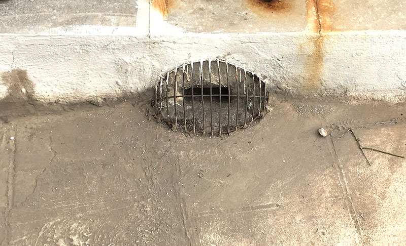

zoranb Δημοσ. 10 Δεκεμβρίου 2017 Δημοσ. 10 Δεκεμβρίου 2017 "Κουκουνάρες" για τα σιφώνια υδρορροών λέγονται στη γλώσσα των μαστόρων κάτι μετταλικά σουρωτήρια, που μπαίνουν στα σιφώνια για να μην αφήνουν φύλλα κλπ να περνάνε μέσα και να τις φράζουν αλλά δεν ξέρω τη κανονική ονομασία για να τις ψάξω να δω πως είναι. Τα γνωρίζει κανείς;

zoranb Δημοσ. 10 Δεκεμβρίου 2017 Μέλος Δημοσ. 10 Δεκεμβρίου 2017 Όχι όχι δεν κάνει αυτό. Στη φωτό φαίνεται πως είναι η είσοδος του σιφωνιού, εδώ θέλω να βάλω κάτι σε αντικατάσταση του υπάρχοντος σύρματος που σουρώνει τα φύλλα κ ότι άλλο πάει να εισχωρήσει.

zoranb Δημοσ. 10 Δεκεμβρίου 2017 Μέλος Δημοσ. 10 Δεκεμβρίου 2017 Γιατι τι εχει αυτο ? Θα γίνει μόνωση με ασφαλτόπανο, θα πρέπει να βγεί αυτό και να μπεί κάτι άλλο (η κουκουνάρα που μου είπανε) καθώς αυτό δεν θα μπορεί να ξαναμπεί γιατί θα πρέπει να τρυπήσει το ασφαλτόπανο και δεν πρέπει. http://www.johnart.gr/Catalogue/index.php?main_page=product_info&products_id=6173 http://peristeridis.com/SYLLEKTIS-FYLLON-EOS-F110-p3346c61c39c297.html Ναι κι εγώ αυτό είχα βρεί, αλλά δεν μπορώ να καταλάβω πως αυτό μπορεί να μπεί στην είσοδο της υδρορροής μου... μπαίνει;
bluesattack Δημοσ. 10 Δεκεμβρίου 2017 Δημοσ. 10 Δεκεμβρίου 2017 ps.Παρε μια φθηνη σχαρα ψησιματος των 2,3 ευρω , κοψτην και διδωσε την Βαλε αυτο και αν σου φαινονται μεγαλες οι τρυπες βαλε απο πισω ενα ακομα πιο ψιλο συρματινο πλεγμα Κουκουναρες και πευκα .Αφου εχεις μια τρυπα στο κρασπεδο.

bluesattack Δημοσ. 10 Δεκεμβρίου 2017 Δημοσ. 10 Δεκεμβρίου 2017 Ναι κι εγώ αυτό είχα βρεί, αλλά δεν μπορώ να καταλάβω πως αυτό μπορεί να μπεί στην είσοδο της υδρορροής μου... μπαίνει; Η θα το πατικωσεις να μπει η θα φτιαξεις μια κουκουναρα μονο σου.Ενα πλεγματοειδες σφηνωτο κουτακι απο σχαρα η με δυο αυτακια/λαμακια (για να μην σου πεσει μεσα..) αφου δεν θελεις να αφησεις ουτε ενα δυο ποντους για τρυπημα 1
