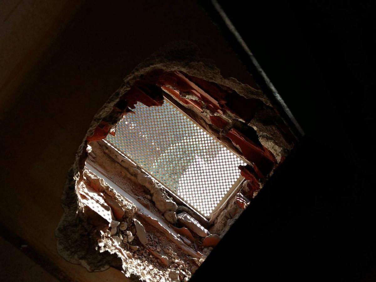

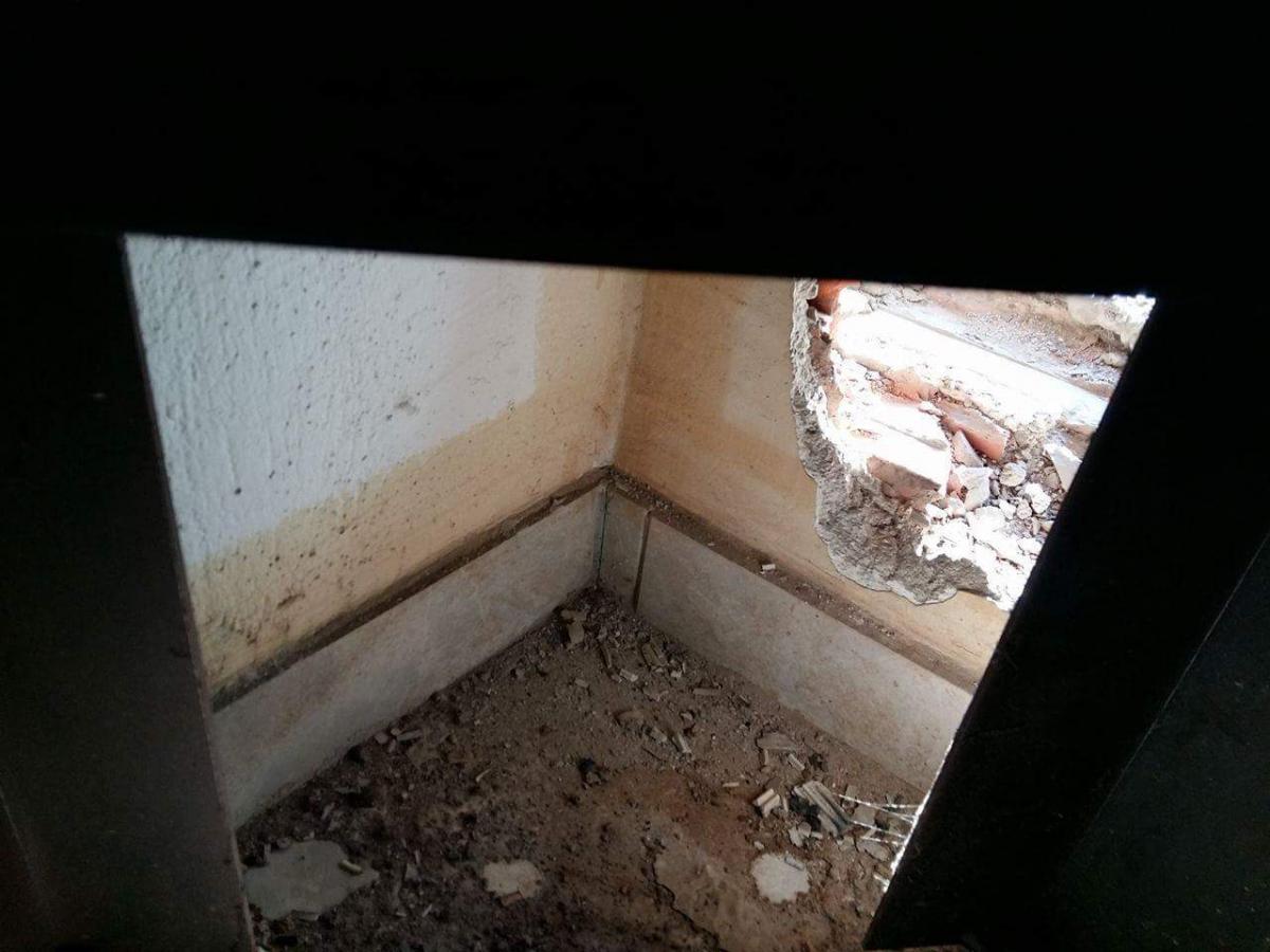

Από όσα διάβασα σε μερικά sites η "τρύπα" που υπάρχει κάτω από την εστία βοηθάει στην εισαγωγή αέρα για να οξυγονώνει τη φωτιά αν δεν κάνω λάθος. Εκτός όμως της "τρύπας" φαίνεται να έχει φύγει η μόνωση της εστίας περιμετρικά (πετροβάμβακας ? ) καθώς έμπαζε και από εκεί. Ο αεραγωγός  (η τρύπα δηλαδή) δεν βρίσκεται σε προσβάσιμη απόσταση αλλά ενδιάμεσα των δύο μπαλκονιών. Επίσης δεν διαθέτει κάποιου είδους σύρτη ώστε να τον κλείσεις όταν δεν χρησιμοποιείς το τζάκι. Σήμερα είπα στην κοπελιά μου να αφαιρέσει τη βάση ώστε να δούμε με τι έχουμε να κάνουμε και μου έστειλε αυτές τις φωτογραφίες.
Είναι λογικό να υπάρχει τόσο μεγάλο άνοιγμα; Είναι λογικό να μην υπάρχει δυνατότητα φραγής του ανοίγματος όταν δεν χρησιμοποιείται το τζάκι; Τέλος, είναι δυνατό να έχει αφαιρεθεί μονωτικό υλικό περιμετρικά της εστίας και να μπάζει και από εκεί; Το απόγευμα που θα επιστρέψω σπίτι θα ανεβάσω και φωτογραφία από την εστία περιμετρικά.
παπατζηδικες δουλειες.μου θελε και τζακι ο ιδιοκτητης.....επρεπε να εχει δυνατοτητα ελεγχου της ποσοτητας αερα,οχι απλα να κλεινει.ταπωσε την καμιναδα,για να μην φευγει ο ζεστος και τραβαει απο αυτην την τρυπα τον κρυο..λογικα εχει δικη του καμιναδα το τζακι.....αλλα λογικα επρεπε να εχει και ρυθμιζομενη εισοδο.....
Μάλλον ο προηγούμενος είχε βάλει ενεργειακό τζάκι και φεύγοντας πήρε μαζί του την κασέτα. Το τζάκι δεν μπάζει απλά, μιλάμε για μια τρύπα να!
Αν δεν σε ενδιαφέρει να κάνεις κι εσύ κάτι ανάλογο πες στον ιδιοκτήτη να αποκαταστήσει τη ζημιά, είναι συμβατική του υποχρέωση.
Γνώμη μου κλείστο τελείως, τζάκι χωρίς ενεργειακή μελέτη είναι απλώς για διακοσμητικούς λόγους ή αν θέλεις να κάνεις ατμόσφαιρα.
