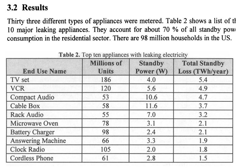

DrLo Δημοσ. 3 Ιανουαρίου 2018 Δημοσ. 3 Ιανουαρίου 2018 edit: πηγή Meier, A., & Huber, W. (1999). Results from the investigations on leaking electricity in the USA. In Energy Efficiency in Household Appliances (pp. 342-352). Springer, Berlin, Heidelberg.

DrLo Δημοσ. 3 Ιανουαρίου 2018 Δημοσ. 3 Ιανουαρίου 2018 (επεξεργασμένο) 17 λεπτά πριν, KiriosD είπε ανα λεπτό κάνεις τους υπολογισμούς; ανα ώρα είναι... σε μια ώρα (60') που θα το χρησιμοποιήσεις θα καταναλώσει 700 watt , 1 watt ΑΜΑ ρουφαει για τα λαμπιονια θα καταναλώσει 24 στη μερα η παράθεση έρευνας είναι του 1999;; με σχεδόν αναλογικές συσκευές; Η μονάδα χρόνου είναι άσχετη με το προβλημα. Μπορείς να το κάνεις και σε αιώνες. Εκτός αν είναι μπουγάτσατζιδικο δεν παίζει να χρησιμοποιείς 1 ώρα την ημέρα φούρνο μικροκυμάτων. Για το ότι έχουν αλλάξει τα προφίλ των σύγχρονων συσκευών προφανώς έχουν βελτιωθεί. Απλά αυτό είχα πρόχειρο σε μια εργασία που είχα κάνει. ΥΓ Για κάποιο λόγο το autocorrect μου άλλαξε το "μπουγατσατζιδικο" σε "μπουγατσα τσιρίλο" :):) Επεξ/σία 3 Ιανουαρίου 2018 από DrLo

DrLo Δημοσ. 3 Ιανουαρίου 2018 Δημοσ. 3 Ιανουαρίου 2018 (επεξεργασμένο) 6 ώρες πριν, defacer είπε 1 Watt για ένα led display που δείχνει την ώρα και τέτοια είναι πολύ μεγάλο νούμερο, κάτι του στυλ 200-300 mW είναι πιο ρεαλιστικό. To 1 watt το είπα έτσι. Τη φράση "για να δείχνει την ώρα" την είχε γράψει κάποιος με την έννοια όχι ότι το συγκεκριμένο εξάρτημα καίει Χ watt (όσα έλεγε στην ανάλυσή του) αλλά το όλο του point ηταν ότι εκκατομύρια συσκεύες στον κόσμο καίνε μη αμελητέα ποσότητα ρεύματος ως stand-by και το μόνο που "κερδίζεις" από αυτό είναι 4 μηδενικά να αναβοσβήνουν, ούτε καν την ώρα. Είχε δηαδλή την έννοια ότι πχ ένας φούνος, ή ένα βίντεο stand by δεν κάνει ούτε καν αυτό συνήθως γιατί εξαιρετικά σπάνια ρυθμίζει κάποιος παντού την ώρα. Ήθελε δηλαδή να τονίει το πόσο "τσάμπα" πάει αυτή η ενέργεια. PS ήταν όντως πολύ παλιό άρθρο, οι σύχρονες συσκευές είναι πιο αποτελεσματικές.στο τομέα αυτό. Επεξ/σία 3 Ιανουαρίου 2018 από DrLo
