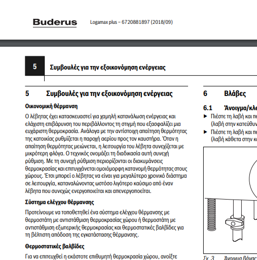

Συμφωνα με το μοντέλο που έγραψες έρχεται με 2 θερμοστάτες χωρου ψηφιακό θερμοστάτη Logamatic RC 200 ή TC100
Σε manual που έψαξα βασει μοντελου , αναφέρει ο κατασκευαστης προτείνει τοποθέτηση θερμοστατη με αντιστάθμιση και ρυθμιση . Ρωτησε κάποιο τεχνικό ή τον αντιπρόσωπο κατευθειαν. Θα έχεις ενα βαθμο οικονομίας .
