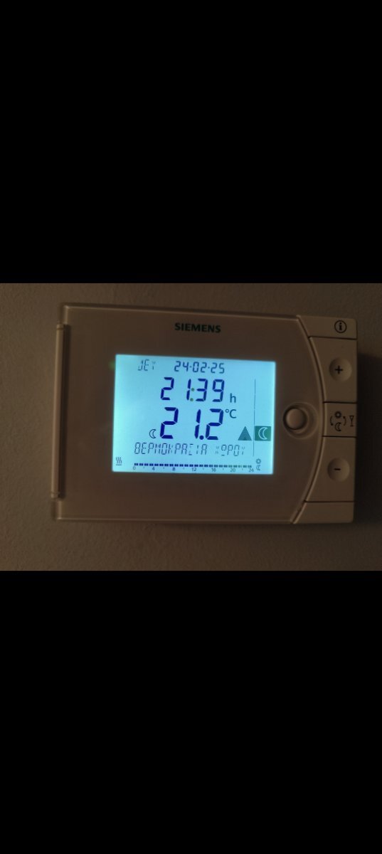

verlemakos Δημοσ. 24 Φεβρουαρίου Δημοσ. 24 Φεβρουαρίου 23 ώρες πριν, verlemakos είπε 23-02-2025, κατανάλωση 1,554 κυβικά μέτρα (θέρμανση + ένα καυτό μπάνιο της συζύγου γιατί το νερό του ηλιακού δεν έφτασε σήμερα για όλους λόγω συννεφιάς). Σταθερά 20,4-20,6 η θερμοκρασία. Θα τροποποιήσω την συνολική διάρκεια από 180 σε 240 λεπτά (4 ώρες) χωρίς να πειράξω τα μεσοδιαστήματα, πιο πολύ για να δω αν μεταβάλλεται η μέση ωριαία κατανάλωση αλλά και να παρατηρήσω την μεταβολή της θερμοκρασίας του χώρου και των on/off. Για να δούμε.... Δοκιμών συνέχεια: 24/02/2025, κατανάλωση 1,970 κυβικά μέτρα αερίου, συνολική διάρκεια λειτουργίας 240 λεπτά, θερμοκρασία 21-21,4. Παρατήρησα κάποια λίγα on off, ίσως αν προσθέσω ένα ακόμη μεσοδιάστημα (σύνολο 10) και μοιράσω την διάρκεια τους σχεδόν ισομερώς, εκτιμώ να μειωθεί έως και να σταματήσει το on off. Έχω την αίσθηση πως όταν λειτουργεί πάνω από 35-40 λεπτά και ανεβάζει τα νερά πάνω από τους 35-36 βαθμούς υπάρχει αυξημένη πιθανότητα για on off. Ίσως να είναι κανονικό για τις ρυθμίσεις που έχει πάρει, κάποιοι ισχυρίζονται ότι κάποιες φορές το κάνει για να προστατεύσει τον εναλλάκτη από υπερθέρμανση. Κάποιος τεχνικός ή πιο γνώστης ας μας πει την γνώμη του, τα παραπάνω μπορεί να είναι αυθαίρετα συμπεράσματα ή να ισχύουν μόνο στην δική μου περίπτωση. Και κάτι άλλο που μπορεί να ρυθμιστεί από το μενού του μηχανικού είναι ο χρόνος επανεναυσης μετά από το on off (αν θυμάμαι καλά). Το default είναι 3 λεπτά, σε εμένα το κατέβασαν στο 1 λεπτό νομίζω Από μεθαύριο που θα αυξηθεί η μέση θερμοκρασία θα μειωθεί και ο χρόνος λειτουργίας κάτω από τις 3 ώρες, περίπου στα 150-160 λεπτά. Άντε να βγούμε και λίγο από το σπίτι, με αυτό το κρύο πηξαμε στις δοκιμές! 3 ώρες πριν, steliosnt είπε Καλησπέρα Η θερμοκρασία με 60 βαθμούς νερά για να ανέβει από τους 18 στους 20 μπορεί να χρειαστεί και 5-6 ώρες να ανέβει. Επομένως εφόσον δουλεύω το σύστημα με 20 βαθμούς από 16.00 έως 24.00 και τις υπόλοιπες ώρες 18, σημαίνει από τις 16.00 έως τις 21.00-22.00 δεν υπάρχει θερμοκρασιακή άνεση... Τα σώματα είναι πάνελ Radson, διστηλα και τριστηλα. Ψάχνοντας στο internet την απόδοση τους, η διαστασολογηση τους είναι για 80 νερά εισαγωγής (σε 0 εξωτερικούς βαθμούς βέβαια), επομένως δε φαίνεται να είναι υπερδιαστολογημενα... Προφανώς και η αντικατάσταση με πάνελ μεσαίων θερμοκρασιών θα ήταν μια λύση.. Η ισχύς του λέβητα δε διαμορφώνεται αυτοματα? Αν δηλαδή αντί για σωματα, σε πρώτη φαση έβαζα έναν θερμοστάτη ariston που επικοινωνεί με το λέβητα αναφορικά με την τρέχουσα εσωτερική και ζητούμενη θερμοκρασία, (μπορεί επίσης να δουλέψει και αντιστάθμιση), δε θα διαμορφώνει ανάλογα την ισχύ από το πόσο μακρια είναι η τρεχουσα από την ζητούμενη θερμοκρασία? Θερμοπροσοψη σε διαμέρισμα επιτρέπεται εξωτερικά, στις πλευρές που δεν υπάρχουν εξώστες? Τελικά δεν αρκούν τα πάνελ, καλή η δοκιμή που έκανες και διαφωτιστική. Για θερμοπροσοψη ρώτησε έναν καταρτισμένο μηχανικό, μην ξεκινάς από τους τεχνίτες και τους ενοίκους της οικοδομής. 2

verlemakos Δημοσ. 27 Φεβρουαρίου Δημοσ. 27 Φεβρουαρίου Στις 24/2/2025 στις 11:27 ΜΜ, verlemakos είπε Δοκιμών συνέχεια: 24/02/2025, κατανάλωση 1,970 κυβικά μέτρα αερίου, συνολική διάρκεια λειτουργίας 240 λεπτά, θερμοκρασία 21-21,4. Παρατήρησα κάποια λίγα on off, ίσως αν προσθέσω ένα ακόμη μεσοδιάστημα (σύνολο 10) και μοιράσω την διάρκεια τους σχεδόν ισομερώς, εκτιμώ να μειωθεί έως και να σταματήσει το on off. Έχω την αίσθηση πως όταν λειτουργεί πάνω από 35-40 λεπτά και ανεβάζει τα νερά πάνω από τους 35-36 βαθμούς υπάρχει αυξημένη πιθανότητα για on off. Ίσως να είναι κανονικό για τις ρυθμίσεις που έχει πάρει, κάποιοι ισχυρίζονται ότι κάποιες φορές το κάνει για να προστατεύσει τον εναλλάκτη από υπερθέρμανση. Κάποιος τεχνικός ή πιο γνώστης ας μας πει την γνώμη του, τα παραπάνω μπορεί να είναι αυθαίρετα συμπεράσματα ή να ισχύουν μόνο στην δική μου περίπτωση. Και κάτι άλλο που μπορεί να ρυθμιστεί από το μενού του μηχανικού είναι ο χρόνος επανεναυσης μετά από το on off (αν θυμάμαι καλά). Το default είναι 3 λεπτά, σε εμένα το κατέβασαν στο 1 λεπτό νομίζω Από μεθαύριο που θα αυξηθεί η μέση θερμοκρασία θα μειωθεί και ο χρόνος λειτουργίας κάτω από τις 3 ώρες, περίπου στα 150-160 λεπτά. Άντε να βγούμε και λίγο από το σπίτι, με αυτό το κρύο πηξαμε στις δοκιμές! Τελικά δεν αρκούν τα πάνελ, καλή η δοκιμή που έκανες και διαφωτιστική. Για θερμοπροσοψη ρώτησε έναν καταρτισμένο μηχανικό, μην ξεκινάς από τους τεχνίτες και τους ενοίκους της οικοδομής. 25/02/2025, κατανάλωση 1,798 κυβικά μέτρα αερίου, συνολική διάρκεια λειτουργίας 240 λεπτά, θερμοκρασία 21-21,6. Άρα μέσος όρος κατανάλωσής ανά ώρα λειτουργίας 0,45 κυβικά μέτρα αερίου, δεν πιστεύω με τις ρυθμίσεις που έχει αυτή τη στιγμή ο λέβητας να μπορεί να πέσει σημαντικά χαμηλότερα, άσχετα αν η θεωρητικά κατώτερη κατανάλωση που αναφέρεται στο φυλλάδιο είναι περίπου 0.38 κυβικά μέτρα αερίου ανά ώρα. Πάντως τα αραιά διαστήματα λειτουργίας φαίνεται ότι βοηθάνε σε αρκετή αποφυγή έως εξάλειψη των on off. Πιθανόν να βοηθείται ο λέβητας μέσω του δτ που μπορεί να διατηρηθεί αρκετά υψηλό επειδή τα επιστρεφόμενα έχουν τον απαιτούμενο χρόνο και προλαβαίνουν να ξεφορτώσουν τις θερμίδες τους στο σπίτι πριν αρχίσει νέος κύκλος και μπούνε στον εναλλάκτη. Αυτή είναι η δική μου εκτίμηση, αν κάποιος είναι τεχνικά καταρτισμένος πάνω στο αντικείμενο ας με διορθώσει. Εδώ ανταλλάσσουμε εμπειρίες και γνώσεις και μαθαίνουμε ο ένας από τον άλλον. 12 ώρες πριν, ATmega είπε Σε διάφορα site έχω διαβάσει ότι για να εκμεταλλευτείς την οικονομία λόγω συμπύκνωσης εκτός από την χαμηλή θερμοκρασία νερού θέρμανσης η οποία πρέπει να είναι κάτω από 50 θα πρέπει να υπάρχει και διαφορά θερμοκρασίας 10 βαθμών μεταξύ της θερμοκρασίας προσαγωγής - επιστροφής. Δεν το καταλαβαίνω και πολύ πως μπορεί να γίνει μόνιμα αυτό. Για παράδειγμα, εάν έχεις βάλει τα νερά στους 45 οπότε μετά από κάποια ώρα λειτουργίας τα νερά επιστροφής δεν θα φτάσουν κοντά στα 45? Πως γίνεται να εχουμε πάντα ΔΤ 10 βαθμών μεταξύ προσαγωγής - επιστροφής? Πρέπει να έχεις μεγάλα σώματα για να αποβάλουν πιο γρήγορα την θερμοκρασία ώστε τα νερά να επιστρέφουν πιο κρύα ή ο κυκλοφορητής πρέπει να γυρίζει πιο αργά τα νερά? Ίσως να αρκεί να έχεις μεγάλα σώματα, δηλαδή ο ισχυρισμός πολλών ότι όσο μεγαλύτερο φορτίο βλέπει ο λέβητας τόσο πιο στρωτά δουλεύει. 1
