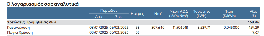

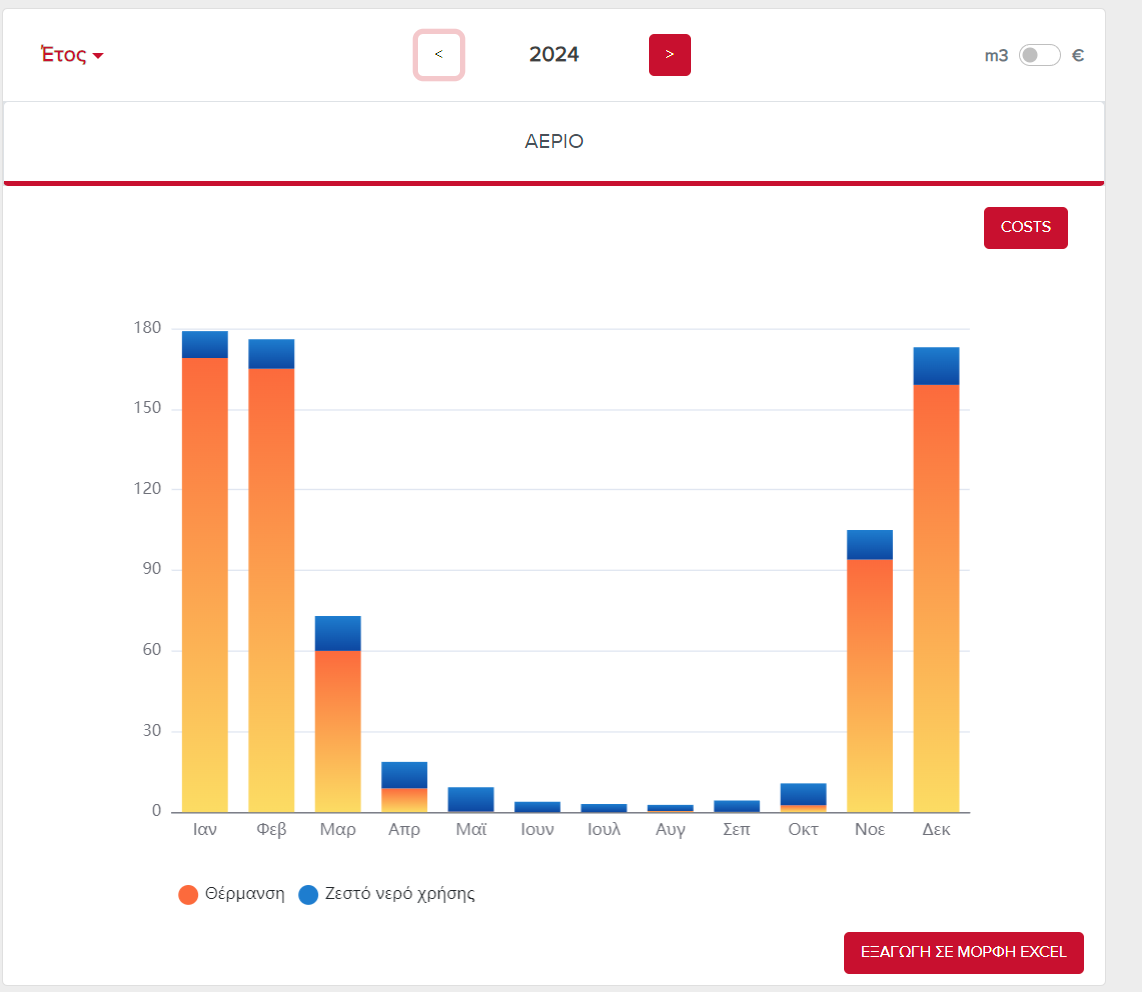

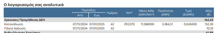

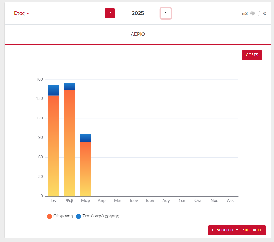

Και εμένα μου ήρθε σήμερα ο λογαριασμός αερίου, δεν είχα ιδιαίτερα μεγάλη μείωση κατανάλωσης σε σχέση με Φεβρουάριο, πιθανόν γιατί είχα υψηλότερη θερμοκρασία χώρου για να παλέψω την υγρασία.
Μου άρεσε πολύ το συγκριτικό διάγραμμα στον λογαριασμό. Σε σχέση με τον Μάρτιο του 2024 είχα +950% αύξηση στην κατανάλωση καυσίμου! Εντάξει, ο περσινός Μάρτιος ήταν αστείος σε σχέση με τον πρόσφατο, άσε που τότε άρχισα να ασχολούμαι με τις ρυθμίσεις και τις καταναλώσεις του κλιματιστικού. Με είχε τρελάνει και στα on-off ο λέβητας και τον είχα παροπλίσει.
