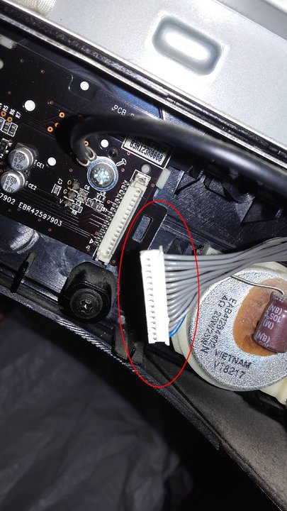

shaolin81 Δημοσ. 16 Φεβρουαρίου 2018 Δημοσ. 16 Φεβρουαρίου 2018 καλησπερα, τα καλωδια που ειναι συνδεδεμενα σε πλακετες πχ τηλεορασεων - υπολογιστων τα μικρα, αυτα που κουμπονουν δλδ μπορει καποιος να με πει πως λεγετε το πλαστικο?? και τι εργαλειο χρειαζετε πχ για να ανοιξουν και να κουμποσουν?? δειχνω μια φωτογραφια για να καταλαβετε..... ευχαριστωωω.........
poulinos Δημοσ. 17 Φεβρουαρίου 2018 Δημοσ. 17 Φεβρουαρίου 2018 ισως να ειναι σαν τα molex πχ σαν το ρευμα για τους παλιους σκληρους.που ειναι μεσα σε σιδερακι το οποιο ανοιγει και αγκιστρωνει στο πλαστικο.το λεω διοτι βλεπω στο καλωδιο σαν εγκοπες στην πλευρα που δειχνεις
shaolin81 Δημοσ. 20 Φεβρουαρίου 2018 Μέλος Δημοσ. 20 Φεβρουαρίου 2018 (επεξεργασμένο) Στις 17/2/2018 στις 4:22 ΜΜ, poulinos είπε ισως να ειναι σαν τα molex πχ σαν το ρευμα για τους παλιους σκληρους.που ειναι μεσα σε σιδερακι το οποιο ανοιγει και αγκιστρωνει στο πλαστικο.το λεω διοτι βλεπω στο καλωδιο σαν εγκοπες στην πλευρα που δειχνεις αυτο αφορα ηλεκτρονικους κυριος.... και ναι ειχα κανει ερωτηση σε ηλεκτρονικο, (και προσωπικα θελω ν ακανω πειραμα σε ηδη υπαρχον προβλημα, δλδ παει για τον κουβα).... αλλα με απαντησε οτι δεν ειναι ετσι και θελεις πολυμετρο.... οτι νανε δλδ.... ναι ξερω οτι μετρας την λειτουργικοτητα με πολυμετρο, αλλα αλλο τον ρωτησα αλλο απαντησε, δεκτο το οτι ισως να μην ηθελε............. παντος αν μπορουσα να το ανοιξω μια χαρα θα το δοκιμαζα, ηταν η καλυτερη φωτο..... σε δυο εβδομαδες που θα ξαναπαω σπιτι, θα τραβηξω δυο τρεις γωνιες καλυτερες.......... το molex που ειπες ναι κατι τετοι ειναι, και θα δωσω καλυτερες πληροφοριες....... Π.Χ. οσοι ανοιγουμε ενα λαπτοπ, το συνανταμε μεσα.... ή παραδειγμα το ανεμηστηρακι, αυτο που κουμπονουμε, ειναι το αντιστοιχο πανω αλλα πολυ μικροτερο..... το molexακι ειναι ιδιο, σε ανημηστηρακια, σε οθονες υπολογιστων, κτλ κτλ κτλ.... και να λυσω απορρειες, η παραπανω φωτο αφορα τηλεωραση.... Επεξ/σία 20 Φεβρουαρίου 2018 από shaolin81
Fubar.gr Δημοσ. 20 Φεβρουαρίου 2018 Δημοσ. 20 Φεβρουαρίου 2018 Δέν είμαι σίγουρος τί ακριβώς ρωτάς. Αυτό που έχεις κυκλώσει αποτελείται απο πολλά καλωδιάκια οπου το κάθε ένα τερματίζεται με ειδική πρέσσα με έναν ακροδέκτη αυτού του τύπου Στη συνέχεια όλα τα καλωδια μπαίνουν σπώχνωντας τα σε ένα housing σαν αυτά. Συνήθως έχουν ένα πλαστικό δοντάκι το οποίο κλειδώνει τον μεταλλικό ακροδέκτη και δέν τον αφήνει να βγεί απο το housing. Μπορείς με ένα λεπτό κατσαβιδάκι να σηκώσεις τα δοντάκια και να βγάλεις τα καλώδια. Και τα αντίστοιχα header που μπαίνουν πάνω στην πλακέτα Όπως φαίνεται απο τα παραπάνω link, υπάρχουν κυριολεκτικά χιλιάδες διαφορετικοί τέτοιοι κοννέκτορες, στο φίλτρο τους έχω περιορίσει σε αυτούς των 15 θέσεων μόνο, και πάλι είναι κάποιες εκατοντάδες. 2
