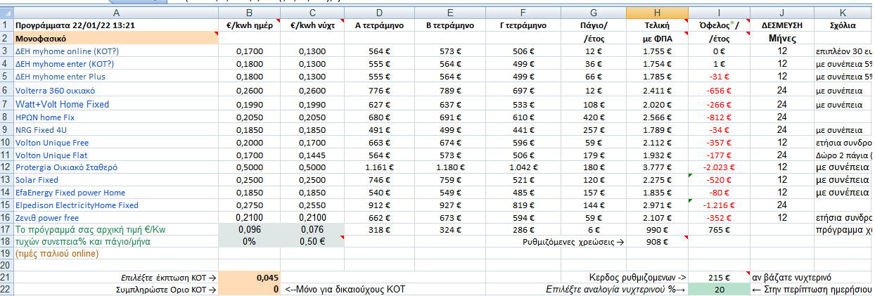

Μόλις κατάφερα και έκανα το excel και ναι σωστά όπως είπατε για online/home με βγάζει.Θα μπω στο Site της ΔΕΗ να τσεκάρω και να δω εάν καταφέρω να φτιάξω λογαριασμό για να τα κάνω από το internet.
Στο πεδίο του κέρδους από το νυχτερινό μου βγάζει ένα ποσό 215, αυτό αφορά το 4μηνο;
ΚΟΤ = κοινωνικό οικιακό τιμολόγιο
Και ναι τώρα που το βρήκα θα το παρακολουθώ οποσδήποτε
Βασικά τώρα που το ξανατσέκαρα γιατί μπήκα στη ΔΕΗ για να προχωρήσω το πρόγραμμα πριν συνεχίσω αν μπορείτε δείτε λίγο το excel και πείτε μου την γνώμη σας

34 λεπτά πριν, Atlantean είπε
ΚΟΤ = κοινωνικό οικιακό τιμολόγιο ;
Και ναι τώρα που το βρήκα θα το παρακολουθώ οπωσδήποτε!

46 λεπτά πριν, Atlantean είπε
όχι , ετήσιο και αυτό με 20% χρήσης και είναι μόνο απο τις ρυθμιζόμενες , χωρίς δηλαδή να υπολογίζεται χαμηλότερη τιμή κιλοβατώρα νυχτερινού
αν θες να το τσεκάρεις κάνεις
(ετήσια κατανάλωση)*0,2*(διαφορά € μέρας-νύχτας)

17 λεπτά πριν, Atlantean είπε
Πάλι καλά που έκανες την τελευταία απάντηση γιατί πήγα να κάνω χαζομάρα και στην προηγούμενη απάντηση ανερτησα και τα αποτελέσματα του excel γιατί φοβήθηκα να προχωρήσω μην κάνω κάνα λάθος
Δυστυχώς το τσέκαρα δεν παίζει για ΚΟΤ.
Και ετήσιο να είναι, είναι συμαντικό ποσό!
Μόνο που έχεις αφήσει τις τιμές του "παλιού Online" στο XL (τιμές προ 3/12). Βάλε τις τιμές που βλέπεις πιο πάνω, είτε για ΟΝλάιν είτε για ΈΝτερ. Όχι ότι το χρειάζεσαι ή το χρειαζόμαστε εμείς - από την στιγμή που έχεις πάνω από 1200 kwh το τετράμηνο, πας ασυζητητί σε σταθερό ΔΕΗ και παρακολουθείς για τους επόμενους μήνες (πχ εδώ μέσα) πού θα πάει η χονδρική για να δεις αν και πότε θα σε συμφέρει να ξαναγυρίσεις στο Γ1 (ή και σε άλλο παροχο, σε πρόγραμμα με "ρήτρα")(...προσωπικά δεν το βλέπω να πέφτει στα παλιά τουλάχιστον η χονδρική και να ΜΕΝΕΙ,,,,για κα'να χρόνο, αλλά το τι ΘΑ γινει,,,θα το δούμε).
