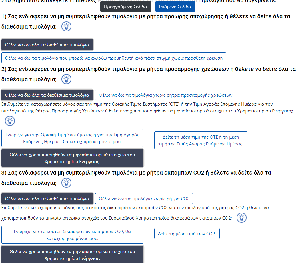

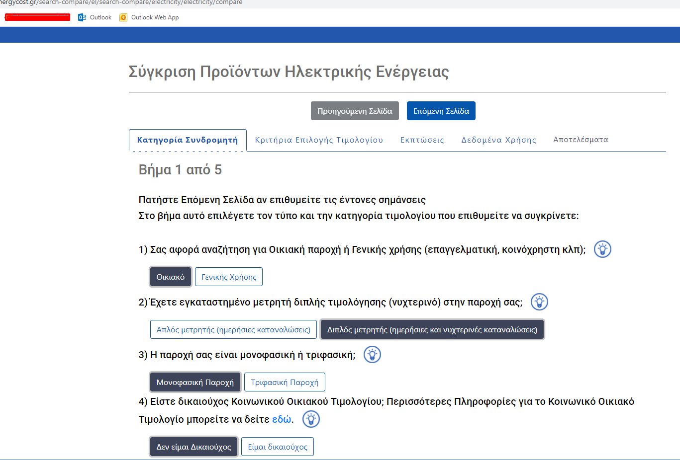

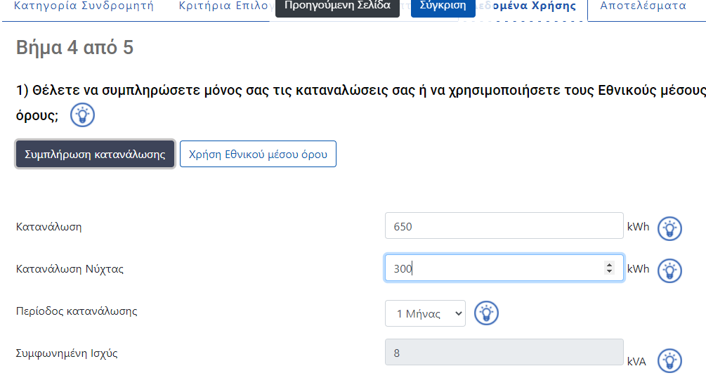

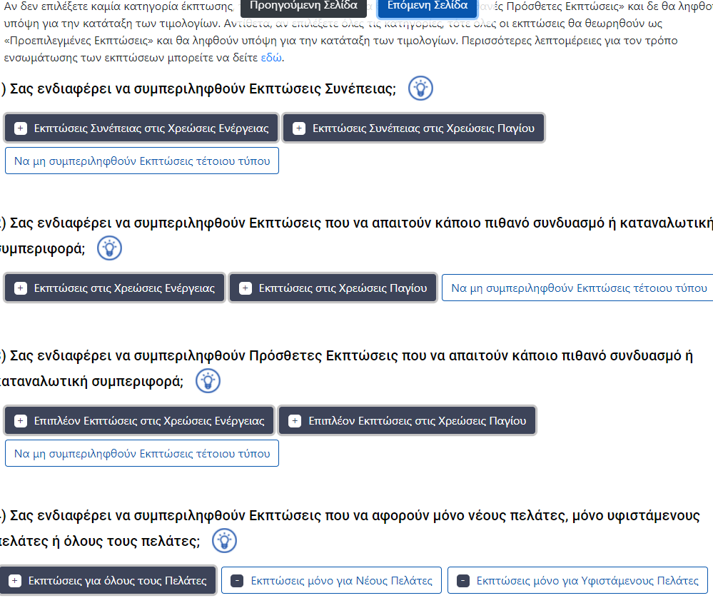

Eβαλα λοιπον τα κριτηρια που με αντιπροσωπεύουν (θα τα δείτε στα screenhot).

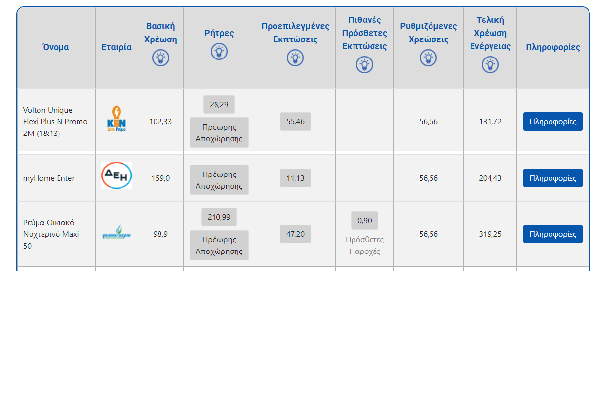

Για κάποιο λόγο λοιπόν μου βγάζει οικονομικότερο πρόγραμμα το Volton Unique Flexi Plus Ν Promo 2M (1&13) το οποίο είναι ΜΕ ρήτρα αναπροσαρμογής. Σαν τελικη τιμή θα δείτε οτι μου εμφανίζει 131,72€
Στη φωτο της συγκρισης αν και το site της ΡΑΕ έχει ολα τα προγραμματα των παροχων έχω κάνει λίγο edit για να φέρω στη φωτο τα τρία προγράμματα.
Δευτερο λοιπόν ΔΕΗ myHome Enter με 204,43 ΧΩΡΙΣ ρητρα αναπροσαρμογης, και τρίτο αυτό που έχω τώρα, το φυσικο αεριο ελλαδος Ρεύμα Οικιακό Νυχτερινό Maxi 50 με 319,25 ΜΕ ρητρα αναπροσαρμογης
Μοιάζοντας λάθος λοιπόν τους κάλεσα στη ΡΑΕ και ενω δεν πήρα μια σαφή απάντηση για το πως μπορεί δυο προγράμματα με ρητρα να έχουν τόσο μεγάλη διαφορα, ( 319,25-131,72=187,53) και το προγραμμα της ΔΕΗ χωρις ρήτρα να ειναι στα 204,43.
Δε μου εδωσαν σαφη απάντηση αλλα ενω τους εξηγουσα το οτι μοιαζουν λαθος τα νουμερα επεμεναν οτι το site ειναι σωστο αλλα να προτιμησω προγραμμα χωρις ρητρα αναπροσαρμογης,
υπάρχει λετε περίπτωση το προγραμμα της volton  να έχει πολύ χαμηλούς συντελεστές στή ρήτρα αναπροσαρμογής και να συμφαίρει πολύ ακόμα και σε σχέση με το προγράμμα της ΔΕΗ???
