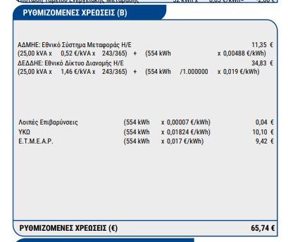

Οφείλω να αναγνωρίσω στην ΕΛΙΝ την άψογη εξυπηρέτηση. Την Τρίτη τους είπα να αφαιρέσουν την ΕΡΤ και σήμερα μου έστειλαν το πιστωτικό για 1,5 χρόνο (τόσο είμαι με το κοινόχρηστο).
Τους ζήτησα επίσης να μου στείλουν και τον υπολογισμό πως βγαίνει η ρήτρα και απάντησαν πάλι άμεσα, τον παρακάτω τύπο..
Σε συνέχεια της επικοινωνίας μας σας αποστέλλω τον τρόπο που χρεωθήκατε την ρήτρα,
(1,22 * 222,763 €/Mwh  +5,7 ) = 277,470€/Mwh -58 = 219,47€/Mwh
219,47/1000 = 0,2195 €/Kwh *433 = 95,03€
(1,22 * 244,536 €/Mwh  +12,7) =311,03€/Mwh -58 =  253,03€/Mwh /1000= 0,2530 €/Kwh *121 =30,62€
Σύνολο 125,65€
Παραμένω στη διάθεσή σας να τα δούμε αναλυτικά και τηλεφωνικά.
Τώρα που βλέπω τις ρυμθιζμόμενες μου φαίνονται πολλές. Μπορεί κάποιος να τσεκάρει αν είναι σωστά τα νούμερα?

Σχετικά με τις ρυθμιζόμενες... τι λογαριασμός είναι αυτός που βλέπω; Εκκαθαριστικός 243 ημερών; Aν ναι, τότε είναι σωστές οι χρεώσεις.

είναι εκκαθαριστικός 234 ημερών.. Ευχαριστώ για την επιβεβαίωση!
