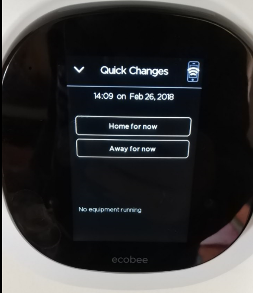

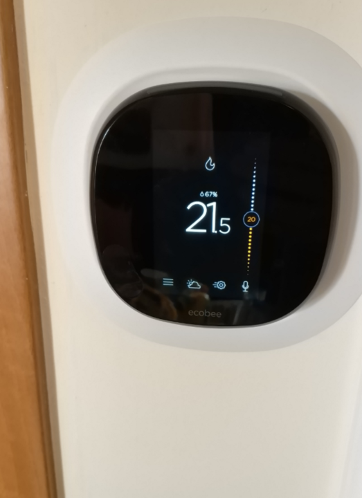

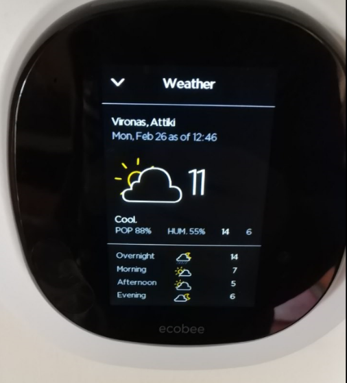

Εδώ και λίγες μέρες πλέον χρησιμοποιώ στο σπίτι μου τον έξυπνο θερμοστάτη Ecobee4, ο οποίος κατά πολλούς είναι ο καλύτερος smart θερμοστάτης στον κόσμο αυτήν την στιγμή. Και εγώ συμφωνώ  ότι ο Ecobee4 έχει μεγάλες δυνατότητες, είναι πολύ έξυπνος και σε βάθος χρόνου θα βοηθήσει σε οικονομία καυσίμου.

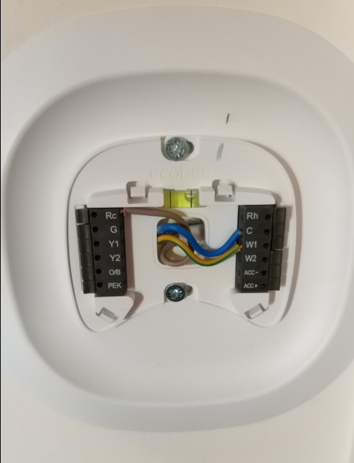

Καταρχήν ας αρχίσουμε από τις δυσκολίες που αντιμετώπισα κατά την εγκατάσταση. Ο Ecobee4, όπως και οι περισσότεροι έξυπνοι θερμοστάτες είναι κατασκευασμένοι να δουλεύουν με τις προδιαγραφές ρεύματος και καυστήρα Αμερικής . Έτσι η τροφοδοσία του απαιτεί μόνο 24v από τα 220v που έχουμε εμείς. Οπότε δεν είναι η εγκατάσταση μια εύκολη διαδικασία η οποία μπορεί να γίνει από τον καθένα , χωρίς κάποιες γνώσεις καυστήρα - ρεύματος. Τουλάχιστον εγώ δεν θα έπαιρνα τέτοιο ρίσκο. Μετά από πολύ ψάξιμο βρήκα ηλεκτρονικό στην περιοχή της Αττικής, ο οποίος ήταν ο μοναδικός που ασχολήθηκε και μελέτησε τον ecobee4 ( με σχέδια που ξετρύπωσα από το reddit ) . Σε 5-6 ηλεκτρολόγους που τηλεφώνησα δεν ασχολήθηκε κανένας τους!  Ο παλιός μου θερμοστάτης ήταν ένας Siemens αναλογικός με σύνδεση για θέρμανση και boiler.
Για την εγκατάσταση χρειάστηκαν τα εξής :
1) Μετασχηματιστής 24VAC 1Α ΠΡΙΖΑΣ
2) Ρελέ 24 vac με τη βάση του
3) Ένα κουτί τοίχου για να τοποθετηθεί το ρελέ με τη βάση του.
Η εγκατάσταση απαιτεί την ύπαρξη πρίζας κοντά στον θερμοστάτη για να μπει ο μετασχηματιστής. Στην περίπτωση μου χρησιμοποίησα κάποιο καναλάκι τοίχου για να φέρω τα καλώδια στον ecobee4.
Έτσι ο ecobee4 τοποθετήθηκε και με τη σωστή συνδεσμολογία ξεκίνησε την λειτουργία του. Με την έναρξη επιλέγουμε πως θα λειτουργεί ο θερμοστάτης ( cool ή heat , και τι καλώδια τοποθετήσαμε ) , συνδέουμε wifi,  και σε 3-4 λεπτά ο θερμοστάτης μπορεί να ανοίξει τη θέρμανση.

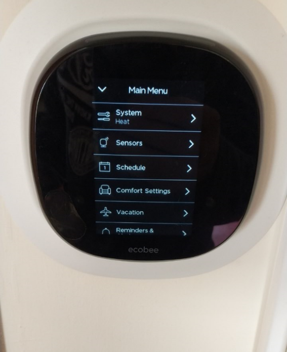

Ποιες είναι οι δυνατότητες του ecobee4:

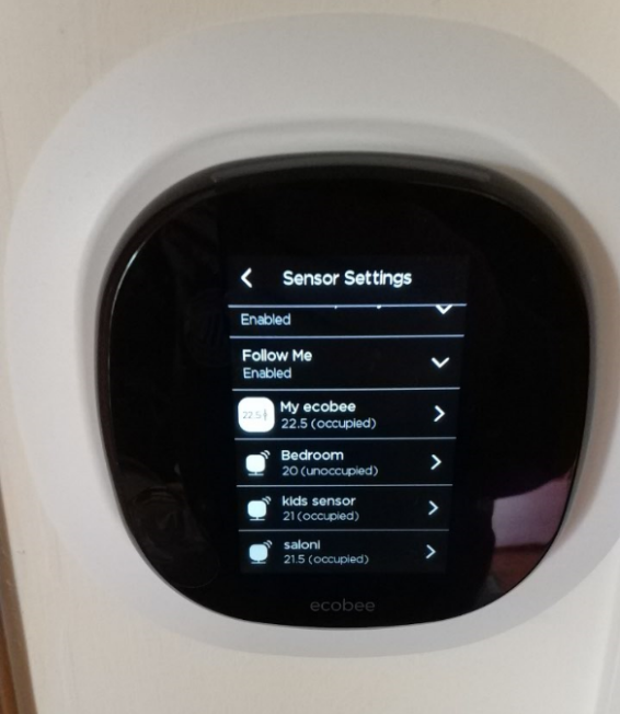

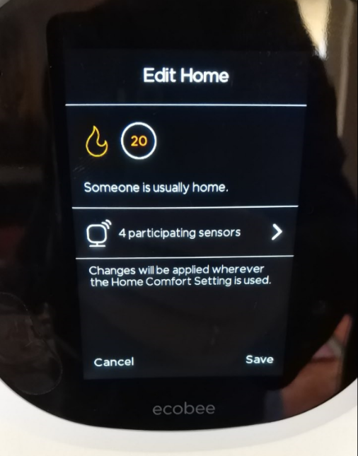

1) Με πολύ μικρές ασύρματες συσκευές ( sensors ) ο ecobee4 λαμβάνει την θερμοκρασία και την υγρασία από όλα τα δωμάτια , και έχουμε μια συνολική εικόνα του σπιτιού. Μπορούμε να ορίσουμε στο σπίτι μας zones κλπ και τι ώρες θα λειτουργούν μόνες τους ή σε γκρουπ. Στην περίπτωση μου έχω 3 sensors συνολικά.
2) Ο θερμοστάτης από τα sensors βλέπει αν είμαστε σπίτι ή απουσιάζουμε και προσαρμόζουμε ανάλογα την επιθυμητή θερμοκρασία.
3) Απεριόριστοι προγραμματισμοί , πρόγραμμα διακοπών.
4) Εξωτερικός καιρός της περιοχής μας , και πρόγνωση καιρού ανά ώρα για 7 μέρες!
5) Εφαρμογή για το κινητό, από την οποία μπορούμε να κάνουμε τα πάντα , σαν να είχαμε τον θερμοστάτη μπροστά μας. Επίσης από οποιοδήποτε browser στον κόσμο επίσης βλέπουμε τον θερμοστάτη καθώς και βλέπουμε τα στατιστικά για τον θερμοστάτη για προηγούμενο διάστημα πχ του τελευταίου μήνα ( ώρες λειτουργίας, συνολικός χρόνος, θερμοκρασίες ανά λεπτό κλπ ) .
6) Alexa ενσωματωμένη ( σαν να έχουμε amazon dot με μικρόφωνο - ηχείο ) : Παίζει μουσική, ανοίγει - κλείνει τον θερμοστάτη , ορίζει θερμοκρασία + όλες οι δυνατότητες της alexa.
7) Ο θερμοστάτης συνδέεται και με άλλα smart projects , όπως smartthings, harmony hub ( ανοίγει και air condition ) , IFTTT, Philips Hue κλπ.
Σε γενικές γραμμές είμαι απόλυτα ευχαριστημένος και άξιζε ο κόπος για την τοποθέτηση.

1) γιατί χρειάζεσαι μετασχηματιστή πρίζας; Ο καυστήρας σου (δλδ τα καλώδια του) δεν παίζει στα 220V;
2) την συνδεσμολογία πως την έκανες; Εμένα ο καυστήρας στέλνει στον θερμοστάτη  3 καλώδια. Αν ήταν και σε σένα αντίστοιχα μπορεις να τη μοιραστείς; Γιατί ακόμα δεν έχω βρει ηλεκτρολόγο που να το χει πιάσει το θέμα...

220v δεν έχουν στην Αμερική... Οπότε σιγουρα χρειάζεσαι ρελέ και μετασχηματιστη για το ρεύμα. Θα σου στειλω αύριο τηλ ηλεκτρολογου για να στο βαλει αν είσαι στην Αθήνα.
