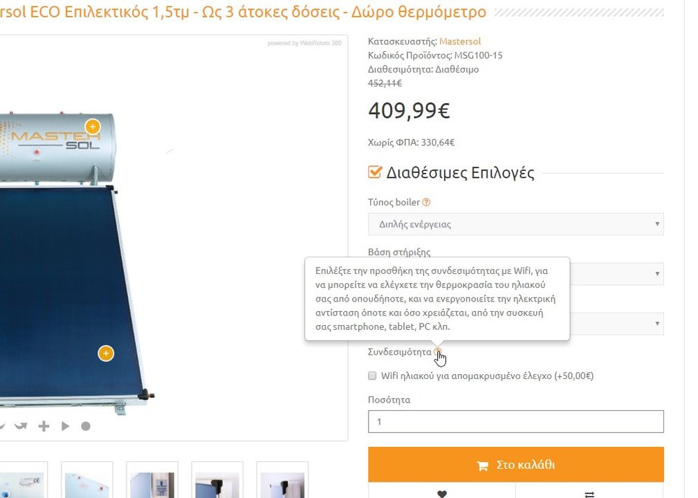

nikos121 Δημοσ. 24 Μαρτίου 2018 Δημοσ. 24 Μαρτίου 2018 Καλησπερα. Ψαχνοντας ηλιακο για καποιον γνωστο μου, επεσε το ματι μου σε εναν της Mastersol που στις επιλογες ειχε να επιλεξεις αν θες καποιο κιτ προφανως που να βλεπεις την θερμοκρασια μεσω wifi. Εκτος αυτου δινει δωρο ενα ψηφιακο θερμομετρο για μεσα στο σπιτι για να βλεπεις την θερμοκρασια του νερου του θερμοσιφωνα. Μπορει να καποιος να μου πει αν γνωριζει πως μπορω να κανω το ιδιο για τον δικο μου ηλιακο μαρκας Nobel?
